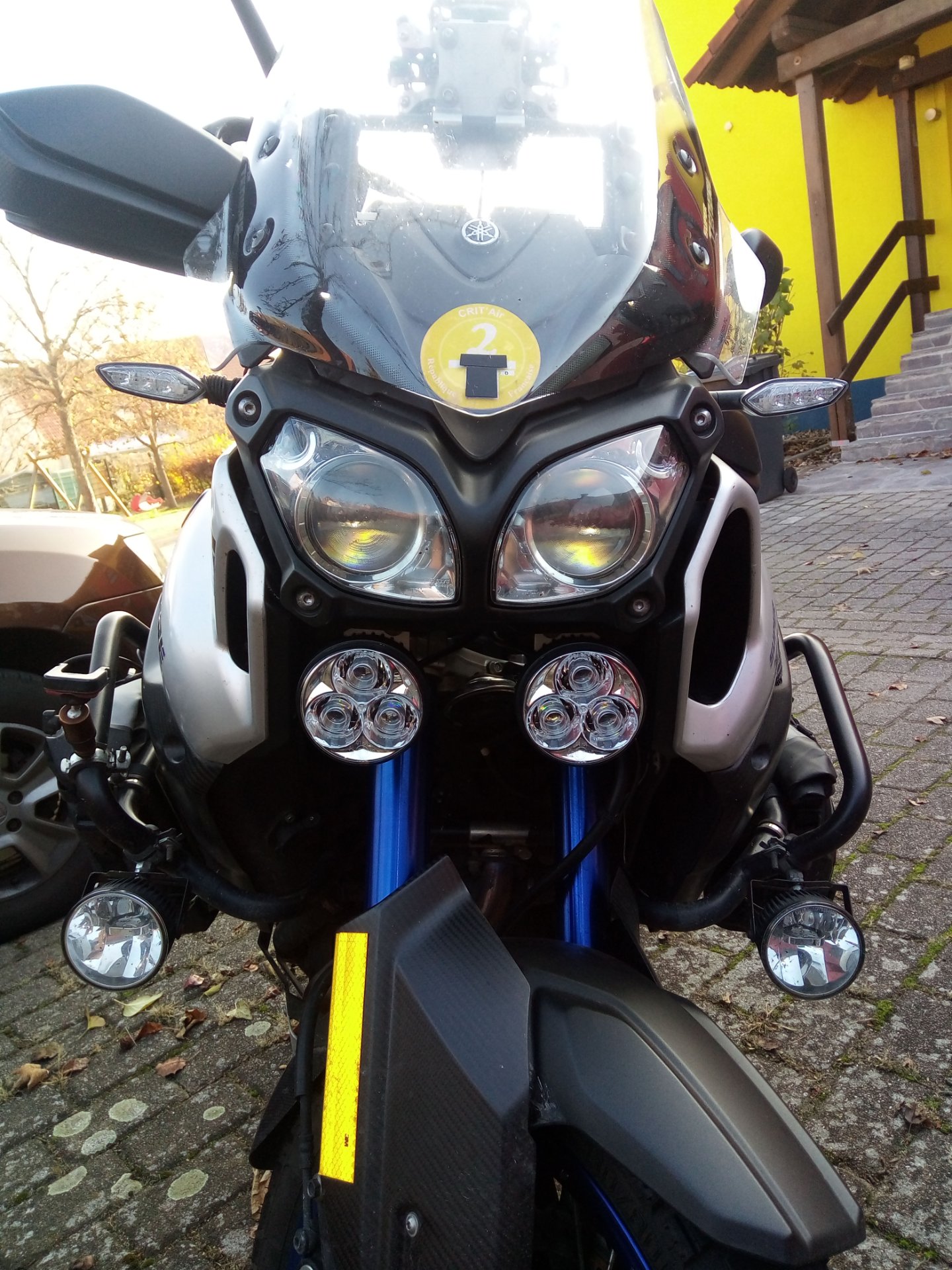

Ich habe meine Zusatzfernscheinwerfer (LED-Fernscheinwerfer) über ein selbst gebasteltes Y-Kabel an den Shutter angeschlossen und bin damit StVZO-konform.
PS: Geh mal über die Suchfunktion, dort wirst Du viele Lösungsmöglichkeiten finden, auch meine.
