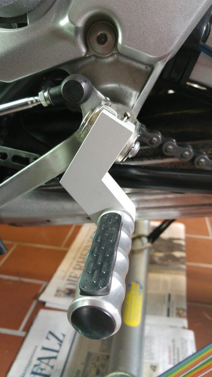

So schaut's aus. An meiner damaligen Versys hatte ich sogar mal Tieferlegungen selbst gebaut. Die mussten per Einzelabnahme vom TÜV abgenommen und in die Papiere eingetragen werden.
Die verwendeten Rasten selbst hatten zwar ABE, doch die wurden dann gemeinsam mit den Eigenbau-Tieferlegungen eingetragen.
