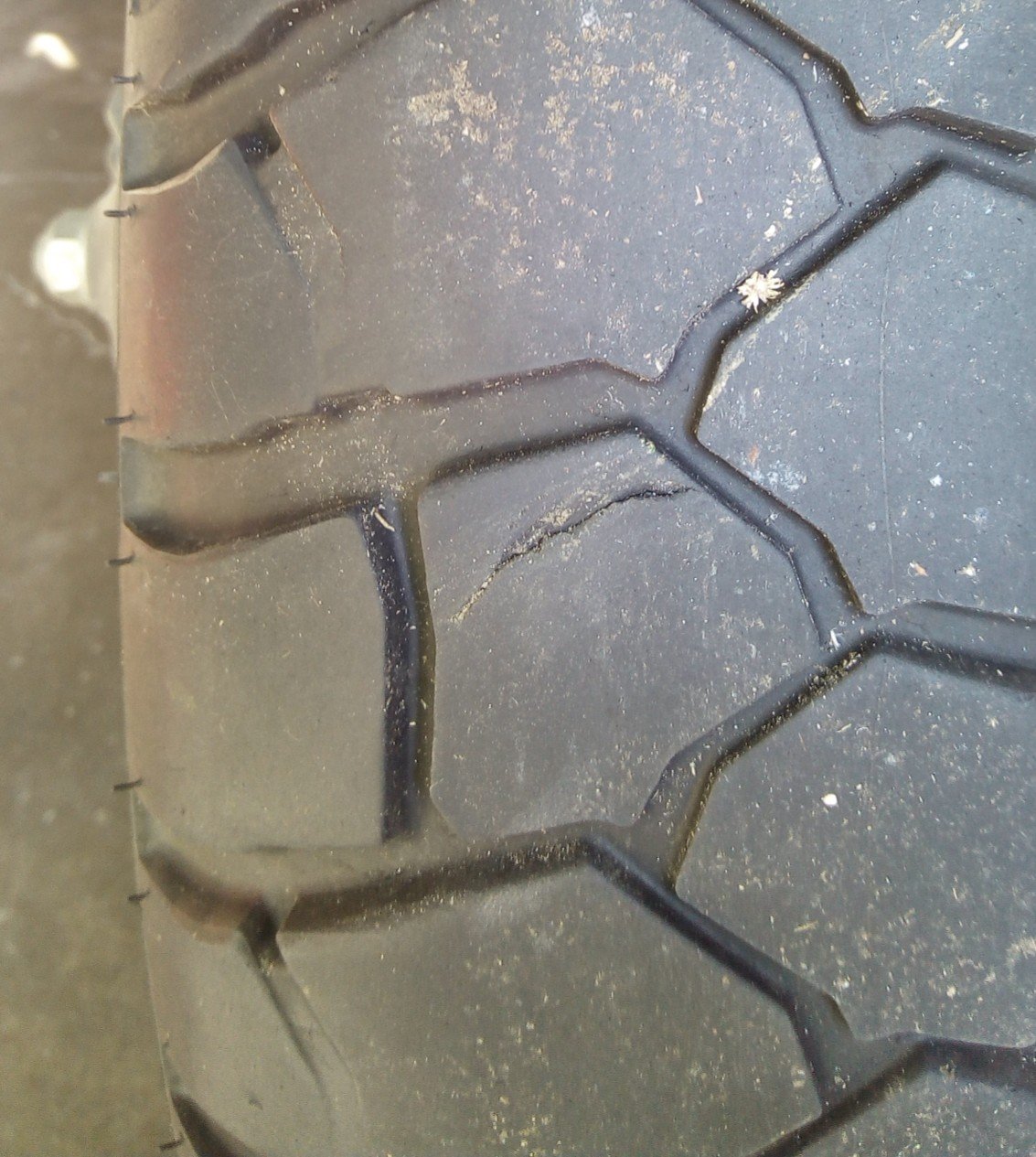

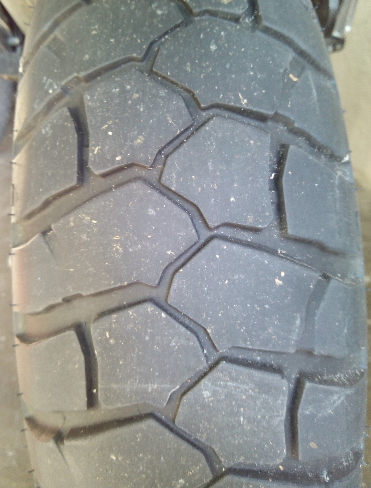

Nach 15600 Km muß getauscht werden. Vorn wären noch ca. 2 Tkm, hinten ca. 1 Tkm zu fahren. Hinten allerdings sind ein neuer (großer) Schaden und mehrere kleine „Einstiche“ gesichtet. Der alte Schmiß hat kaum Veränderung erfahren. Der „neue“ geht schräg zwischen Block und Karkasse ca. 5 mm rein. Will den nicht weiter benutzen.
Restprofiltiefe V mittig überwiegend 3,8mm, einmal 4,einmal3,5mm. Flanken 3,8mm... H mittig überwiegend2,5mm, einmal2,2, einmal 3mm. Flanken immer 5mm.
