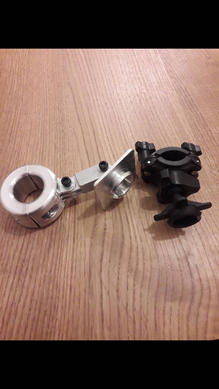

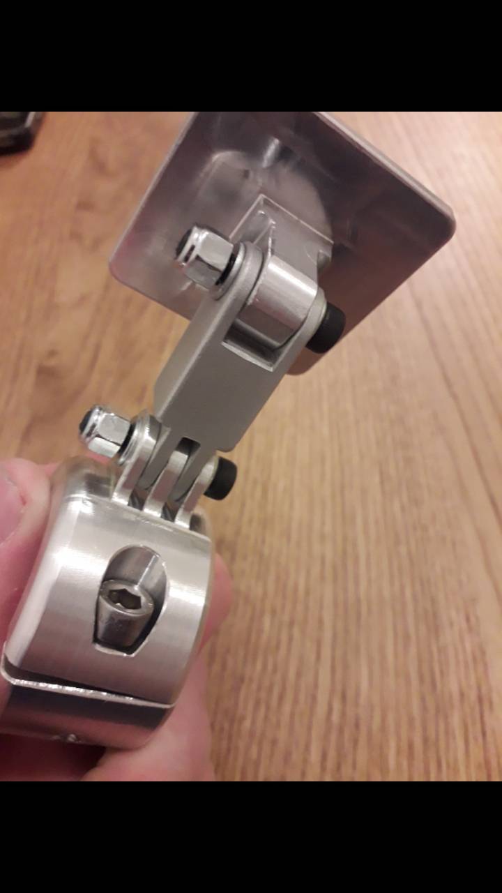

Servus, habe die Halterung für NaVi selber gefräst.
Konnte nichts passendes kaufen.
Habe in Internet ein Paar Beispiele gefunden.
Es ist meiner Meinung nach gut gelungen.
Grüß Andre

Hallo Jörg -
Ein Paar Fragen aus Dänemark:
1) Wie sclimm sind die Vibrationen?
2) Warum sind diesen Abstandsbüchsen da? Kommen sie von eine spezielles Adapterkit?
Grüsse aus Kopenhagen
Anders
