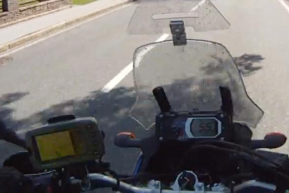

Re: Erfahrungen mit Navihalterung-Anbauort gesucht
Hier mal eine andere Lösung:
Mein 2720 ist über eine RAM-Mount-Halterung am Lenker befestigt.
So kann ich das Navi während der Fahrt sehr schön bedienen und vor allem ist es nicht so weit weg.
Somit kann ich auch Details auf der Karte erkennen.
Ein Tankrucksack behindert auch nicht.
