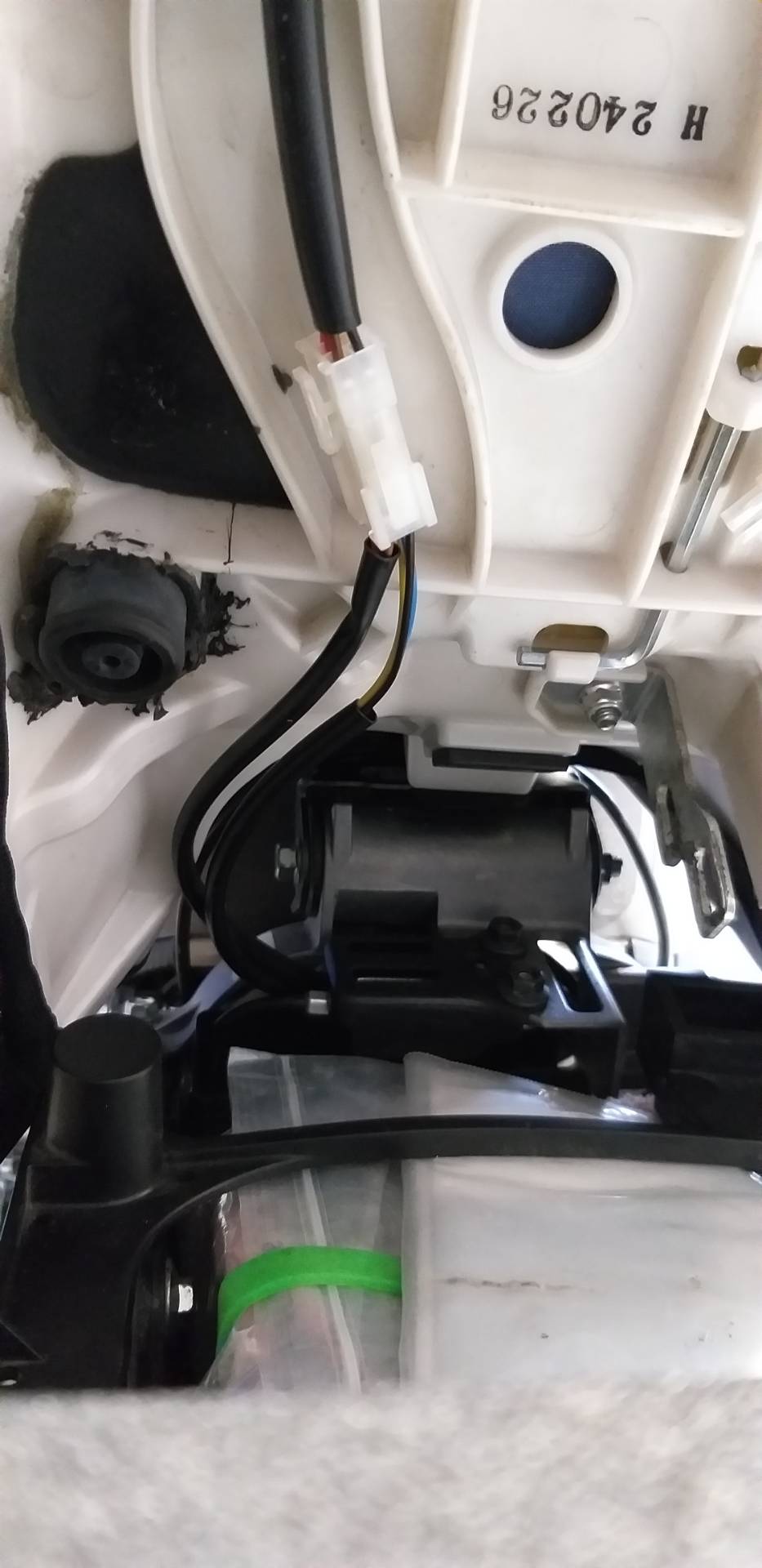

nun habe ich alles installiert und alles funktioniert.
Hier mal ein paar Bilder:
Vom Strom her bin ich an die Batterie gegangen und das Zündungsplus habe ich von der Zigarettenbuchse genommen.
