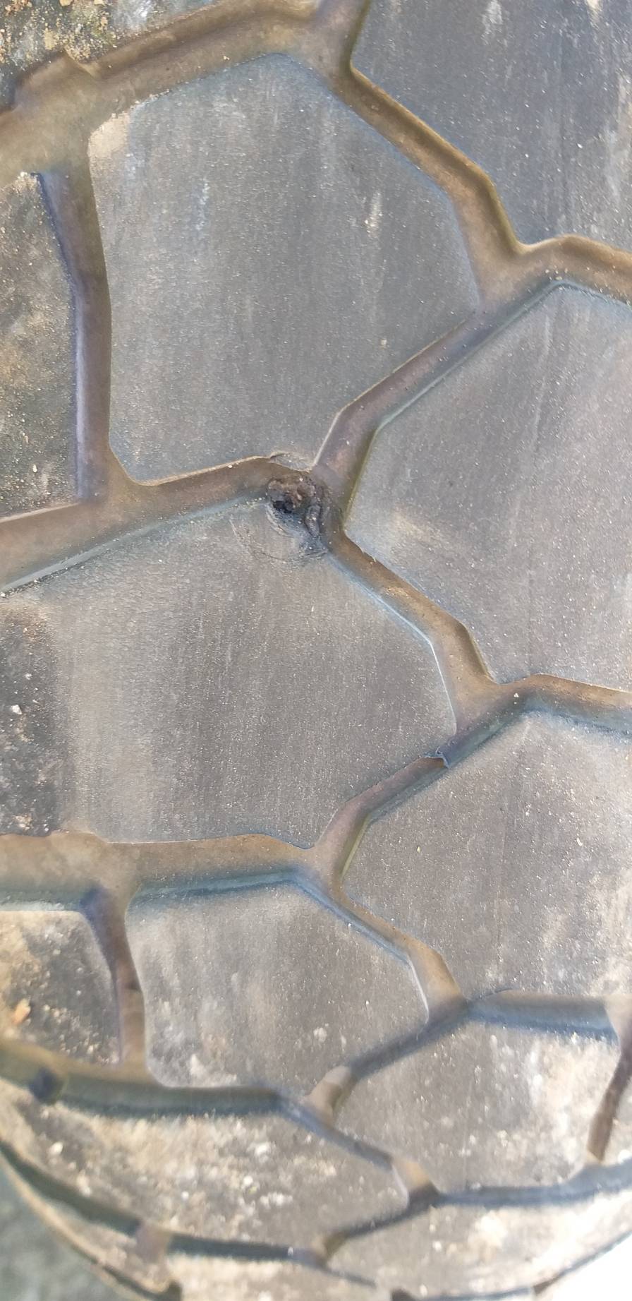

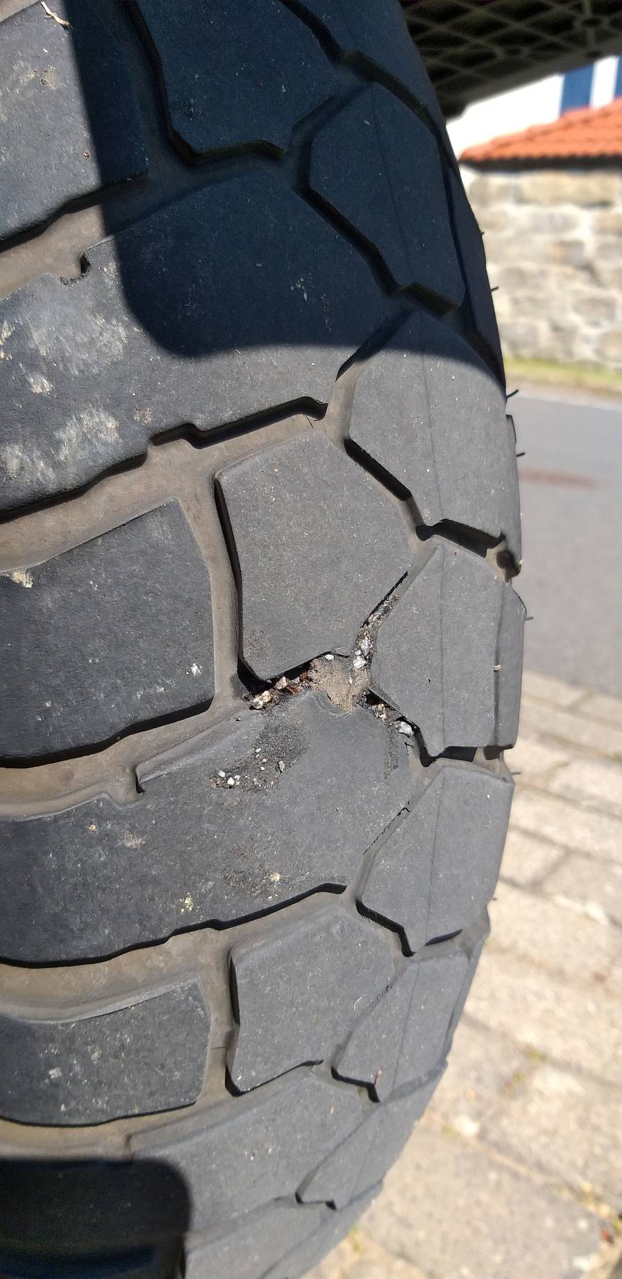

heute mal andere Bilder. Bei Kilometer 52100 und einer schönen Runde heute hat sich die Kiste auf einmal ganz anders verhalten und ich habe sie gerade noch so zum stehen bekommen. Der Grund war irgendetwas eingefahrenes im Hinterreifen, was scheinbar dann rausgeflutscht ist und ein doch ziehmlich großes Loch hinterlassen hat.
Zum Fflicken hatte ich dieses Pannenset von Louis
https://www.louis.de/artikel/slime-pann ... r=10032588, welches ich schon jahrelang umhergefahren habe. Aufgepunpt habe ich mit diesen kleinen CO² Patronen. Mit 3 Patronen kommt man so auf ca. 2bar. Den Rest habe ich mir an der Tanke geholt. Es hält wunderbar und ich überlege, ob ich es so lasse, da der Reifen eh bald runter muss.
Gruß Bill

Hallo Bill, immer blöd, sowas. Ich hatte einem Kollegen vorletztes Jahr mein ähnliches Pannenset von Louis gegeben, der eine Schraube im Vorderrad seiner CB1000R hatte - das war allerdings mittig in einem Profilblock. Der fährt seitdem mit dem geflickten Reifen herum, angeblich ohne erhöhten Luftverlust. Sehen tut man die Stelle nur noch, wenn man ganz genau hinschaut.

ja, habe das Set schon ewig im Gepäck. Es ist auch ratsam, sich mal bei der Tube vorher ein Video anzuschauen, damit man weiß, wie es theortisch geht z.B. https://www.youtube.com/watch?v=FS0tsNYL61w oder https://www.youtube.com/watch?v=GDW2qGG9ZkA, dann geht es einfacher von der Hand. Bei den Patronen ist es so, mann muß die Patrone erst richtig fest reindrehen, damit der Dorn die Kappe durchsticht. Danach die Patrone eine viertel bis halbe Umdrehung wieder abdrehen. Wenn die Patrone eiskalt wird, weiß man, dass sie aufpumpt. Wenn ich schon beim Tips geben bin, auf den Haupständer aufbocken, Gang raus, Loch suchen, wenn Loch gefunden, Rad passend stellen, Gang wieder rein. Wenn man keinen Gang rein macht und man will das Knetteil reindrücken, kann sich das Rad nicht mehr wegdrehen.
