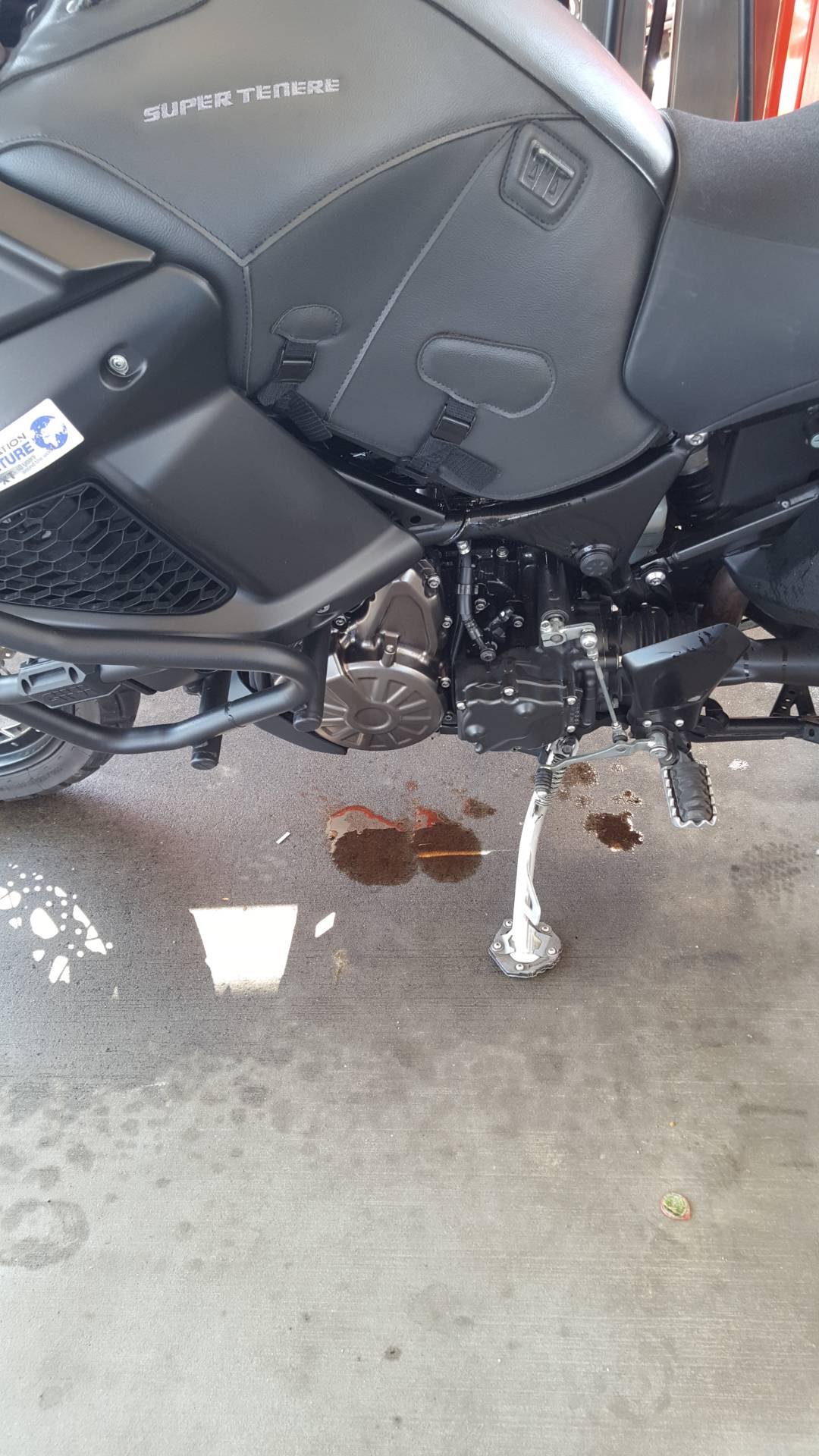

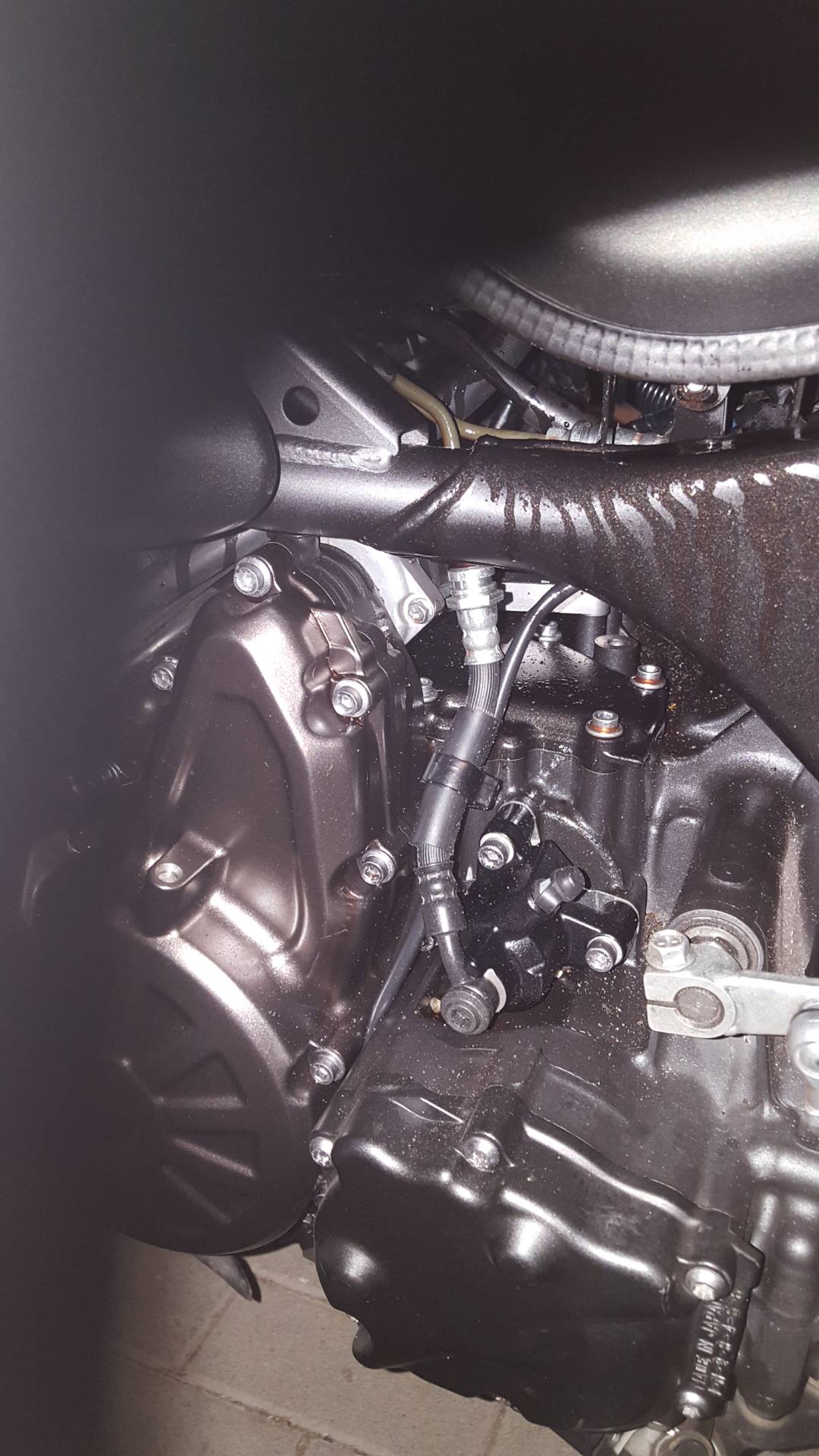

Adventure16 hat geschrieben: So 29. Mär 2020, 18:15 Seit der 40 TKm Inspektion (inkl. Ventileinstellung=> war aber innerhalb der Tol.) spuckt die Dicke Öl aus'm Luftfilterkasten.
Adventure16 hat geschrieben: So 29. Mär 2020, 20:35 Und trotzdem hat's das Öl rausgedrückt. Und deshalb bin ich ratlos.
Adventure16 hat geschrieben: Mo 30. Mär 2020, 10:42 Danach ging's los mit dem Ölaustritt am LuFi-Kasten. Gleich beim abholen nach 20 Min. Autobahnfahrt.
Jetzt mal ganz konkret:
Wie und wo genau kommt denn das Öl raus - und wieviel ist das tatsächlich? Läuft das irgendwo am Motor runter, oder suppt es aus dem (schon angesprochenen) durchsichtigen Schlauchabschluss? Du sagst, du hast den LuFi-Kasten gereinigt - hattest du den Deckel abgenommen und den Filter rausgenommen - war dann dort im LuFi Kasten ein "See"? Gibt es Fotos, so dass man sich mal eine genauere Vorstellung machen kann?
Werde aus der Sache bisher nicht so richtig schlau ...
Adventure16
Re: Ölaustritt aus dem Luftfiltergehäuse
Beitrag von Adventure16 »
Hallo Joe,
ich hatte den Deckel des LuFi-Kasten entfernt. Maschine stand davor auf dem Seitenständer und das Öl ist über die Ablauföffnung abgelaufen. Aber dieser Bereich war komplett ölig, einschließlich der Ansaugkanäle zu den Drosselklappen, vermutlich durch angesaugten Ölnebel. Um die Ventildeckelentlüftung im Kasten war noch sowas wie "Ölschaum" zu sehen
Den Dauerluftfilter hatte ich raus und der war o.k.
Hab leider keine Photos vom geöffneten LuFi-Kasten, nur von den Pfützen unter der Maschine.
Tja, wieviel Öl wird's immer sein, so 6cl schätze ich. Wieviel ich während der Fahrt verliere ist schwer zu schätzen.
Ich versuch das mal mit den Photo's ...
Adventure16
Ölaustritt
Ölaustritt

Adventure16
Das mach ich auch. Und wir gehen uns dort schon fast gegenseitig an die Gurgel.
Aber ich wollte eben nicht ganz unvorbereitet zu ihm. Deswegen suche ich nach einer Erklärung.
Also ich vermute, wenn es nicht an der Ölmenge liegt, kann es nur mit dem Öldruck zusammen hängen.
