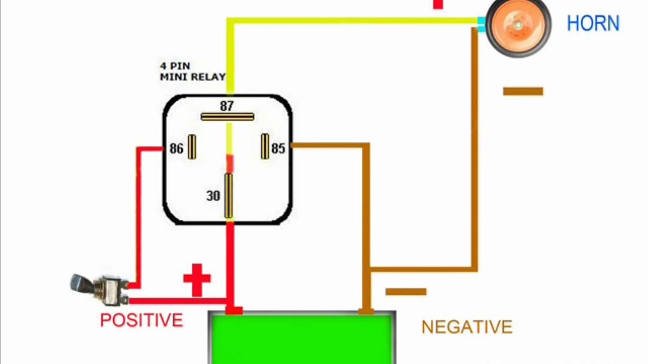

Re: Zündungsplus nahe Batterie
So kannst Du das schalten,
statt ner Hupe hast Du halt Dein Popoheizgerät.
Dann ist das Popoheizgerät auch bei Zündung aus schaltbar, was aber ungünstig ist.
Wenn Du die "Plusansteuerung" (86) des Relais nicht von Batterieplus (30) nimmst sondern von Zündungplus (15), dann funzt das Ganze nur bei Zündung und natürlich Schalter an. Das Relais (30) bleibt weiter an Batterieplus.
Aber vielleicht liest das ja auch noch einer unserer Elektroniker hier im Forum.

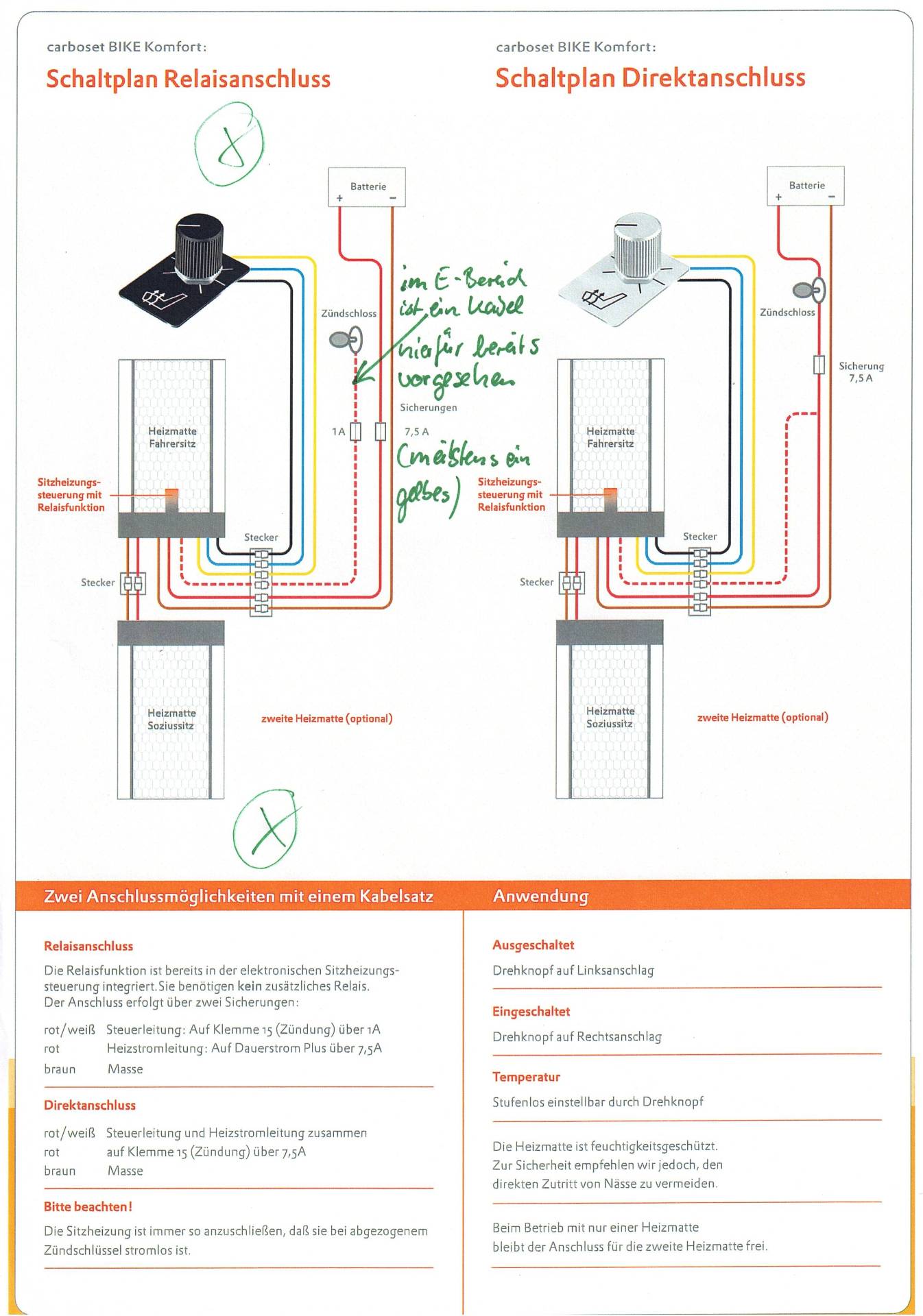

Hallo, ich habe mal die Einbauanleitung mit angehängt, da kann man mehr sehen.
Und so wie ich das verstehe, ist das Zündungsplus nur eine Steuerleitung, da in der Elektronik schon ein Relais verbaut ist und daher sollte es überhaupt keine Probleme geben, wenn ich an #3 damit gehe.
Gruß Bill
Gruß Bill
Ist doch klar,
Relais hast Du ja schon verbaut.
Das Extrakabel an die Klemme 15 (Zündungsplus) und die Masse und das fette Kabel an die Batterie.
Laststrom kommt dann von der Batterie und der Steuerstrom vom Zündungsplus (15).
Klemme 15 befindet sich auch in einem der beiden Stecker (in welchem weiß ich im Moment nicht auswendig) rechts vorne unten der Verkleidung.
Und die Steuerleitung halten beide Anschlußkabel vorne rechts .... aus.
Tagchen
Genau so sehe ich das auch. Ist eine reine Steuerleitung die dein Integriertes Steuergerät braucht um zu wissen ob die Kiste läuft ( Strom von der Lima ) oder aus ist. Damit die Heizmatte die Bat nicht leer sagen kann wenns Moped aus ist und die Heizmatte vergessen wurde aus zu machen. Da geht sicherlich nur mA an Leistung durch die das Interne Relais benötigt um zu schalten. Also kannste das überall an Zündplus anlegen.
Gruß Micha
Gruß Micha
