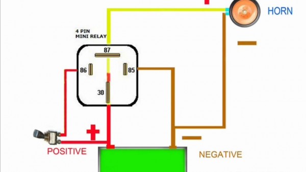

So kannst Du das schalten,
statt ner Hupe hast Du halt Dein Popoheizgerät.
Dann ist das Popoheizgerät auch bei Zündung aus schaltbar, was aber ungünstig ist.
Wenn Du die "Plusansteuerung" (86) des Relais nicht von Batterieplus (30) nimmst sondern von Zündungplus (15), dann funzt das Ganze nur bei Zündung und natürlich Schalter an. Das Relais (30) bleibt weiter an Batterieplus.
Aber vielleicht liest das ja auch noch einer unserer Elektroniker hier im Forum.
