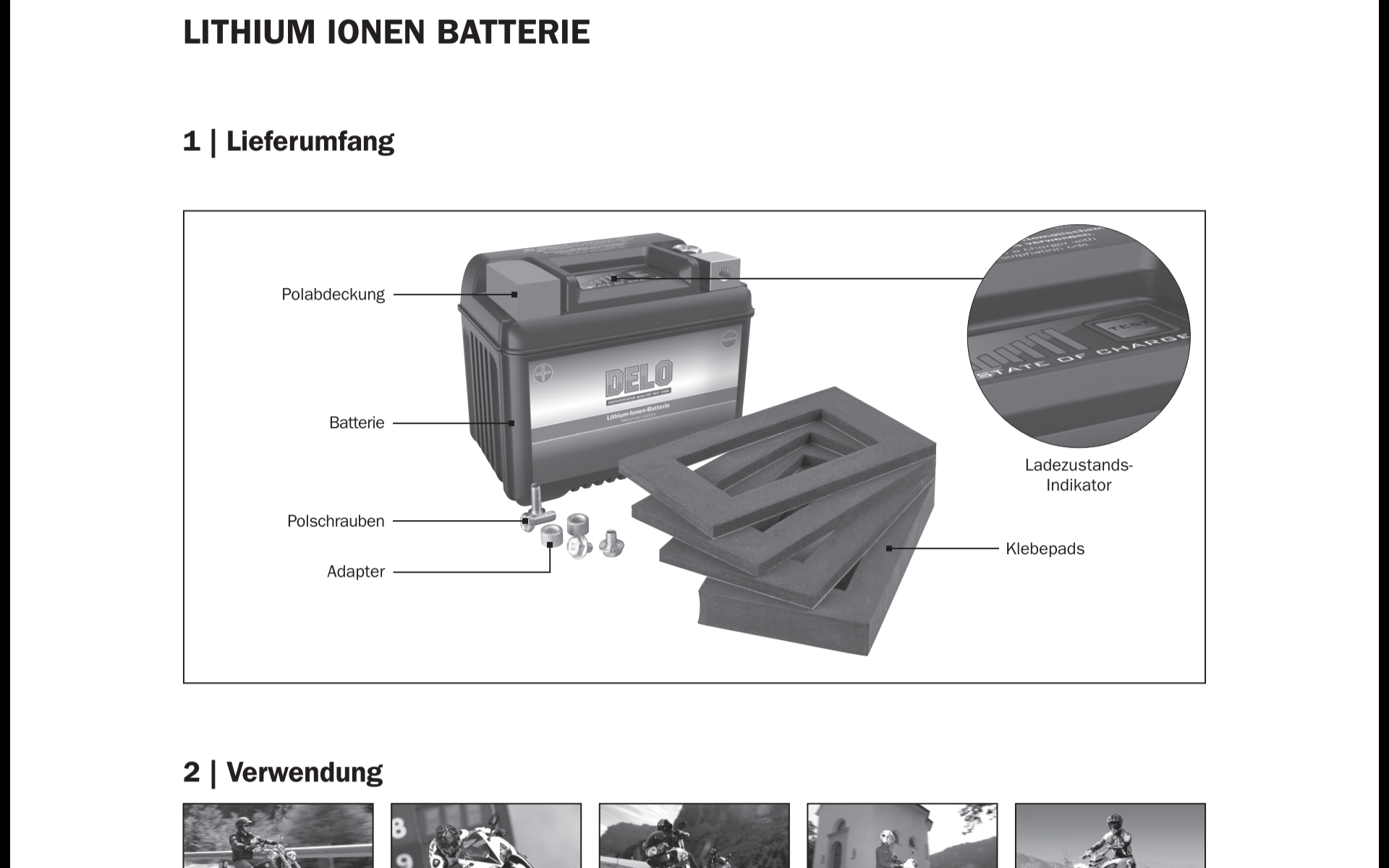

Adapter waren bei Delo nicht dabei: https://www.louis.de/artikel/delo-lithi ... n/10036941
Wie sieht der Adapter von JMT aus?

Wie in der Montageanleitung der Delo

Danke für Deine Hilfe! Den Adapter hatte ich als Abstandshülse gesehen, die für mein Problem nicht hilft. Ich will ja keinen Abstand zwischen Pol und Kabel. Oder sehe ich da was falsch?
Die "Montageanleitung" liegt der Batterie bei und ist nicht wirklich hilfreich in dieser Frage.

Genau diese Hülse kommt zwischen Anschluss und dem Pluspol der Batterie. Zusammen mit der neuen Schraube passt dann der Anschluss ohne das man ihn dreht.
Da du den eh schon gedreht hast lass es so.

Aber dann liegen Platte vom Kabel (Anschluss) und Pol nicht mehr flächig aufeinander. Und die Hülse sieht mit nicht so superleitend aus, ist kein Messing oder Kupfer.
Danke für Deinen Rat!.
