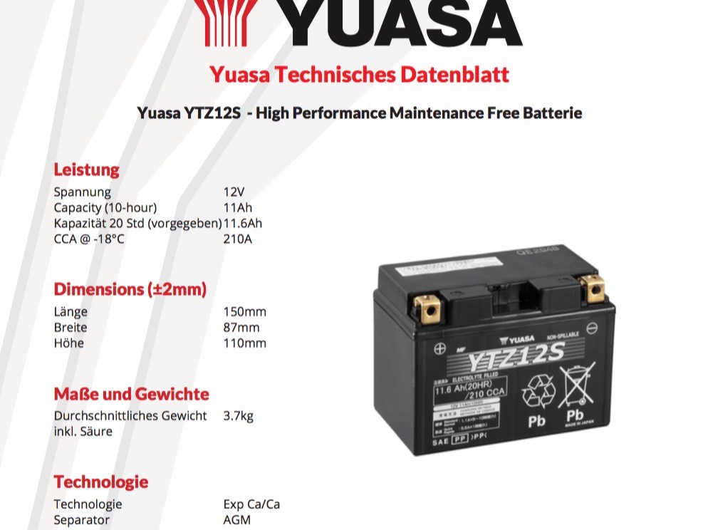

Außerdem, in der Bedienungsanleitung von 2010 steht folgender Satz:
"Dieses Modell ist mit einer VRLA-Batterie (Valve Regulated Lead Acid) ausgestattet. Die Kontrolle des Säurestands und das Auffüllen von destilliertem Wasser entfallen deshalb. Die Anschlüsse der Batteriekabel müssen jedoch kontrolliert und ggf. festgezogen werden."
Eine AGM Batterie ist eine VRLA Batterie. Es gibt wohl verschiedene Sorten von VRLA Batterien und AGM ist eine davon. Genaueres weiß ich da aber auch nicht.
Gruß Steffen

N´abend,
es war eine YTZ12S drin. Steht jetzt im Keller bei moderateren Temperaturen, da ist sie schon fast auf 12,6 Volt geklettert.
Die von Hein Gericke war ein Spontankauf, 50 statt 100€ und kein Pfand.
Dachte da mach ich nichts verkehrt......
Yuasa YTZ14S ist auf dem Weg zu mir.
Wenn sie drin ist, geb ich das Startverhalten durch.
Grüsse basti

Re: Batterie-Tausch und immer noch lahmer Start
Franz hat geschrieben: Mo 5. Mär 2018, 17:46 Ist das bei der DP07 neu? Meine DP01 hat definitiv keine AGM-Batterie
Nur zum Abgleich: Meine DP01 von 03 / 2013 - wahrscheinlich 2012 gebaut - hat eine YTZ12S drin, wie auf dem Bild,
das Steffen Mo 5. Mär 2018, 19:24 eingestellt hat. Mal sehen, was die demnächst "sagt" :oops: .
