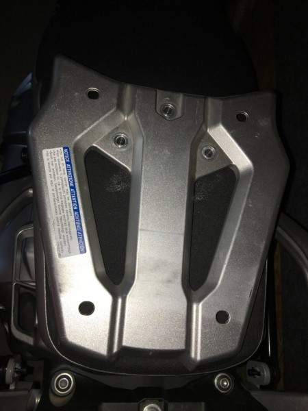

bin seit Kurzem stolzer Besitzer einer XT1200Z.
Nun möchte ich mein altes Givi Monokey Top case E45 montieren.

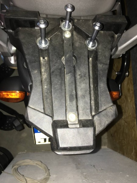

Vorgefunden habe ich diese Beiden hier, das silberfarbene Teil (2.Bild) ist auf dem schwarzen Teil aufmontiert.
Meine beiden Fragen
1. Was ist die richtige Basis für das Givi Monokey oder brauche ich die beiden vielleicht gar nicht?
2. Habe "SW-Motech TRAX ION" Seitenkoffer. Kollidieren die mit dem E45, wenn ich sie öffnen möchte?
Danke für Eure Unterstützung.

Ob das mit den Seitenkoffern kollidieren wird, kann ich dir nicht sagen.
Um ein Monokey Topcase zu montieren, brauchst du beide Teile und noch einen passenden Adapter oben drauf.
Dadurch kommt das Topcase noch ein paar cm. weiter nach hinten. Was auch für etwas mehr Platz auf dem Soziusplatz sorgt.
Re: 2xGepäckbrücke und Givi Top Case
Alternativ kannst du beide Teile durch ein SW Motech Alu Rack plus passenden Adapter ersetzten.
