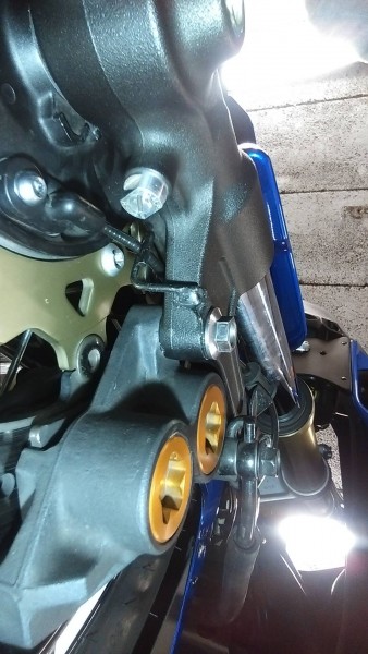

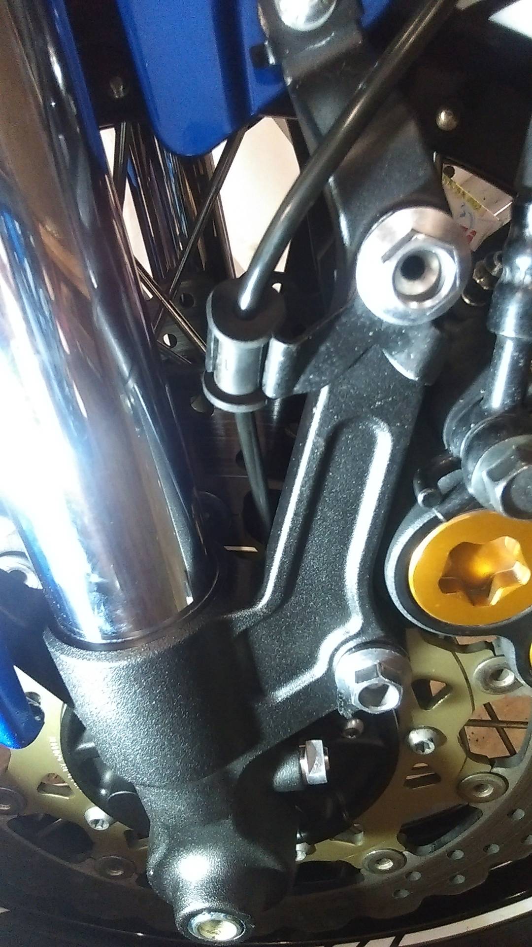

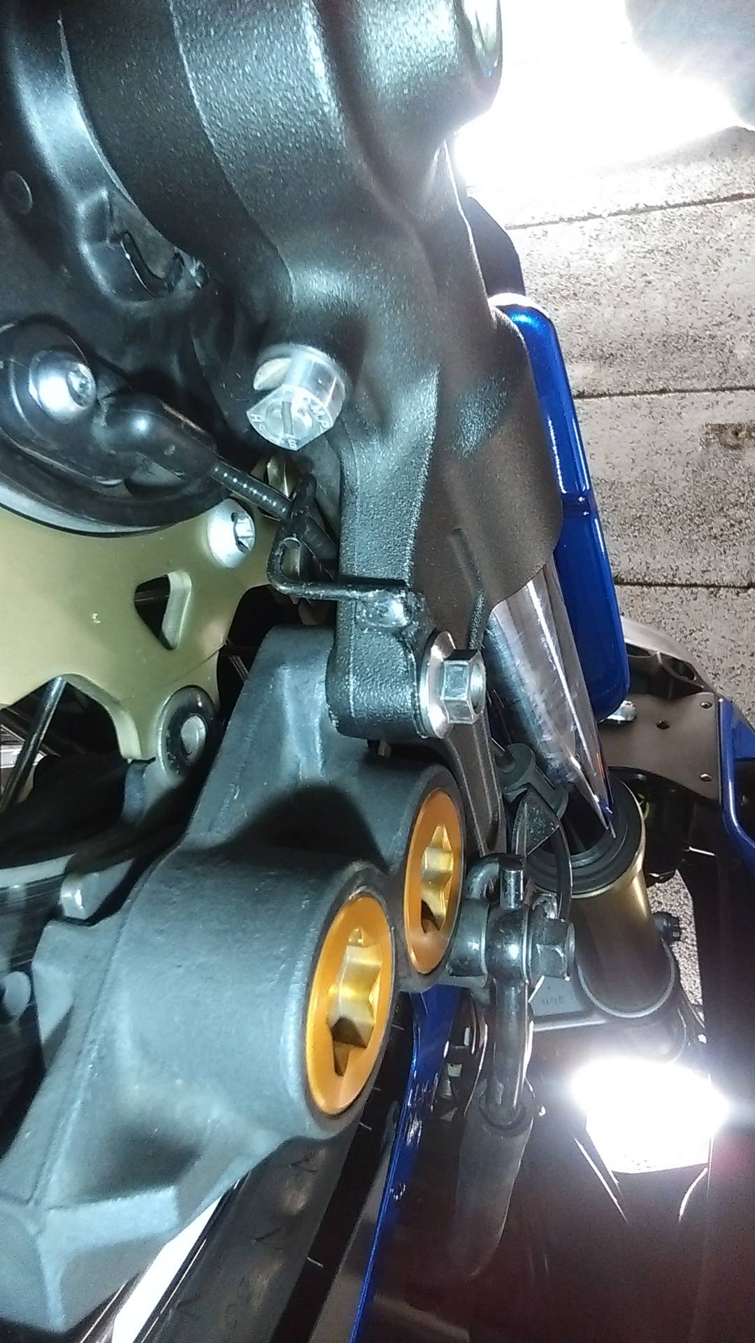

zwecks Reifenwechsel habe ich das Vorderrad wieder eingebaut mit den vorgegebenen nM für alle Schrauben u. Achse. Habe den linken Bremssattel demontiert, obwohl der rechte sicher einfacher gewesen wäre.
Ich habe die Bremsklötze etwas zurück geschoben für leichtere Montage. Dabei fiel mir auf das sich nur einer verschieben ließ.
So, und nun stellen sich mir folgende Fragen:
- Weßhalb schleift die Bremse nach mehrmaligem drehen und Bremsen plötzlich? (wird sich das von allein einspielen nach dem zurückdrücken?)
- müssten sich nicht eigentlich beide Bremsklötze zurückdrücken lassen bzw. hätte ich das auf beiden Sätteln machen müssen?
- ABS Kabel (siehe Fotos) ist richtig verlegt? (Mir sind die halter runtergefallen, daher wusste ich die genaue Position nicht mehr.)

wenn man nur einen Kolben der Bremse reindrückt, kommt der andere sogar heraus, ggf. bis zum Anschlag. Richtigerweise verwendet man einen Bremskolbenrücksteller und stellt alle Kolben im Bremssattel zurück.
Wenn Du sonst keine Bremsflüssigkeit nachgefüllt hast und vorher alles gut war, dann ist es auch jetzt gut. Das einseitige Hereindrücken macht technisch nichts aus, wenn Du den Sattel so wieder draufbekommen hast. Das ABS Sensorkabel sieht gut aus. Eine Runde um den Häuserblock, Temperaturen vergleichen und lauschen. Dann weißt Du, ob es gut ist...
