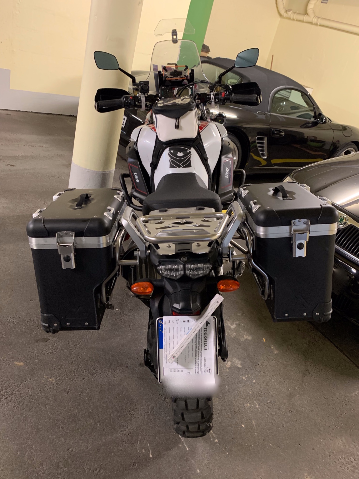

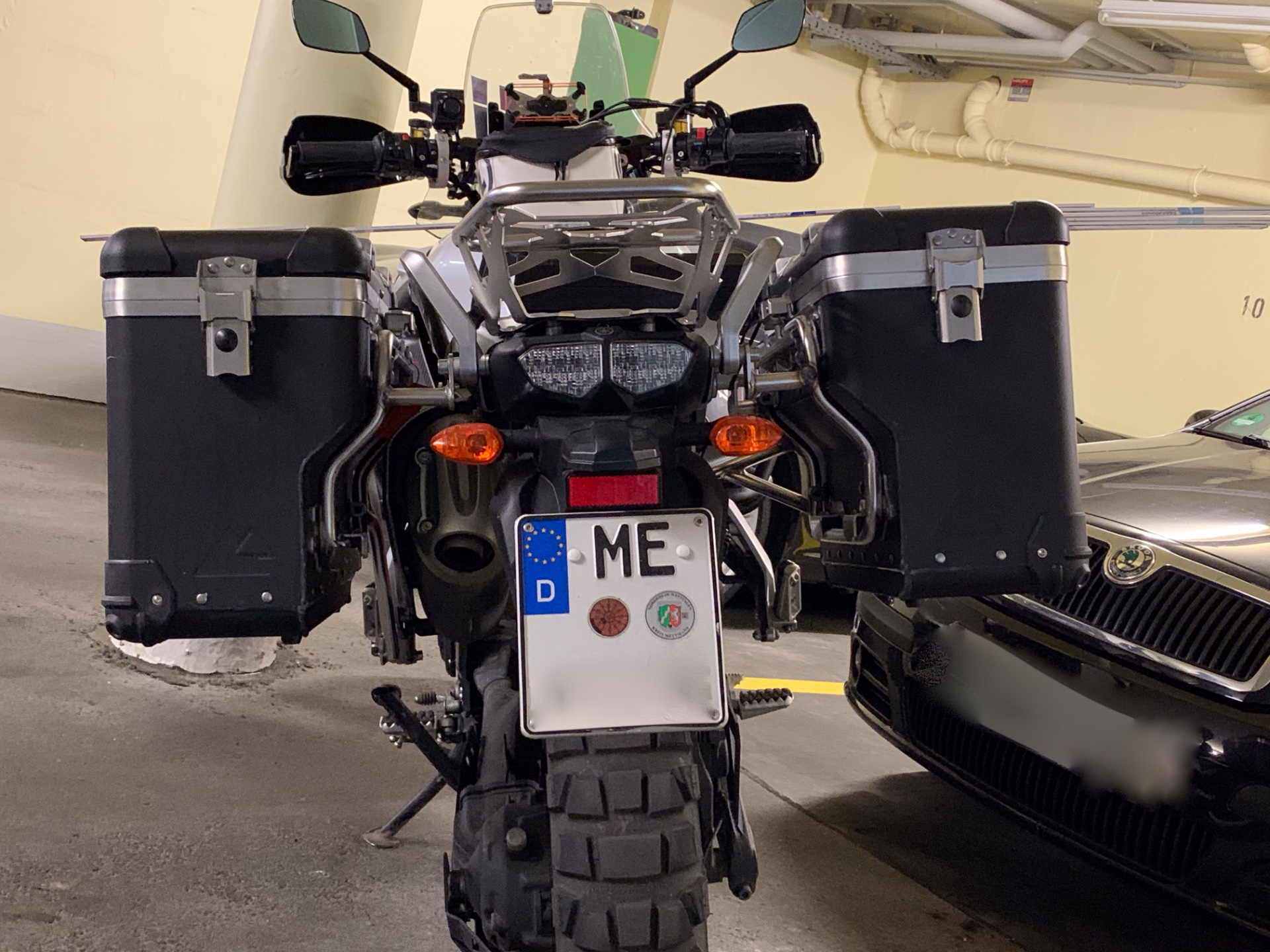

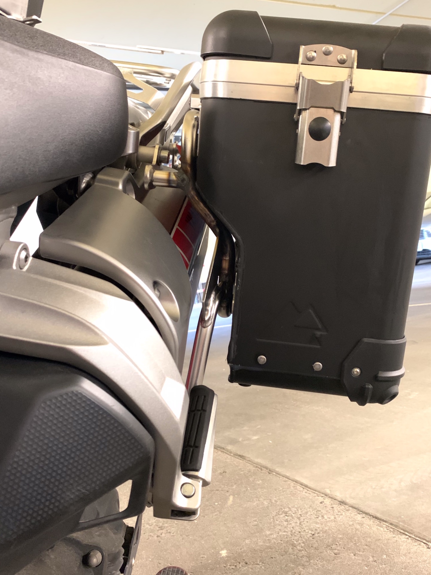

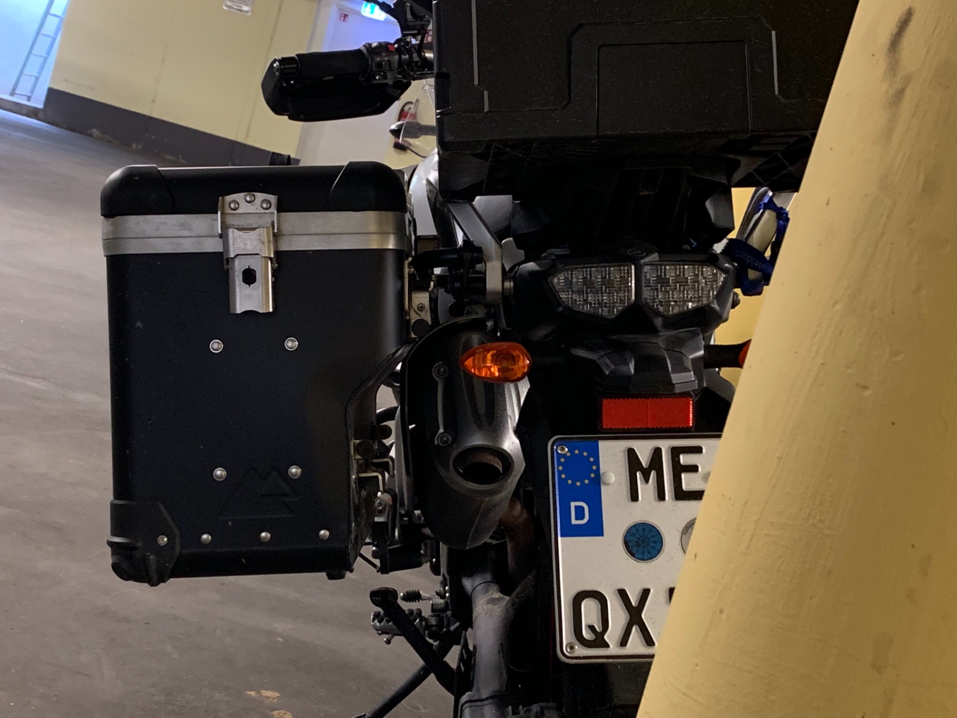

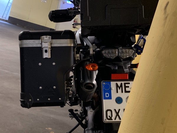

Mein Projekt...... der erste und wichtige Koffer ist da.
Bei dem Bild hängt er nur oben in der originalen XT Kofferaufnahme.
So gemessen mit "45l" Sondersystem Koffer wäre die Breite 1,01m ...unterbiete Touratech mit 38/45l Variante ( 1,06m ) so um 25 mm je Seite.
Glaube in der Touratech Aufnahme hängt der höher.
Wenn höher und die Sozius Griffe weg....dann geht der auch noch näher ran und ich könnte 1m unterbieten.
Aufnahme dann aber selber bauen.
Entweder aus den Rahmenrohlingen oder einen neuen kompletten Kofferhalter umarbeiten.
Ich muss nur für mich entscheiden ob ich 45/45l oder 38/38l möchte.
Der 45l Koffer macht keinen stabilen Eindruck wenn man sich mal raufsetzt :?

Moin Moin... Sowas habe bei letzten Treffen bei Touratech-Nord bei einem Kunden gesehen, da war der Originalhalter im Einsatz man hat das nur mit den Buchsen geändert, aber meine Frage ist der Koffer Original?
Grüße Andreas
Mr.L
Beiträge: 637
Km-Stand: 89595
Ort: 42781 Haan/ Rheinland
Re: Zega Pro Sondersystem
Beitrag von Mr.L »
Hallo Andreas,
der Koffer ist original und stammt von einem 1200GS Fahrer ....Auspuff links.
Ob der Koffer identisch ist mit Auspuff rechts?
Habe gesehen für die Afrika Twin gibt´s auch ein Sondersystem, sogar mit den neueren Verschlüssen.
Ebenso für die Multistrada...... das aber "nur" über Ducati und sehr teuer.
Ich habe 2 Optionen.....
mir Halter bauen die ich an den Koffer schraube und die originalen XT Halter oben und an der Fussraste so lasse,
oder der Touratech Halter umbauen - dann Auspuffseite auf Sondersystem Aufnahme umbauen und rechte Seite näher ran setzten.
( optional nur aus Rahmenrohlingen komplett selber bauen )
Grüsse basti

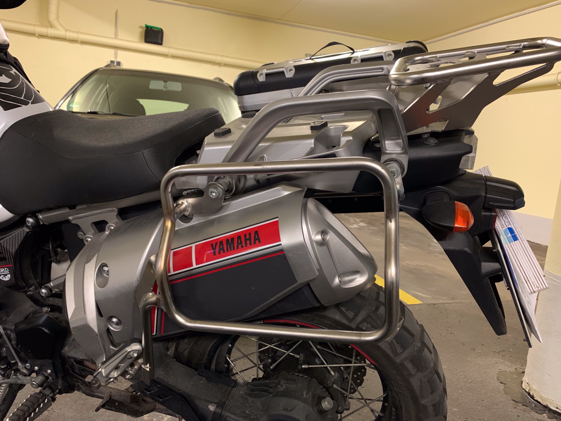

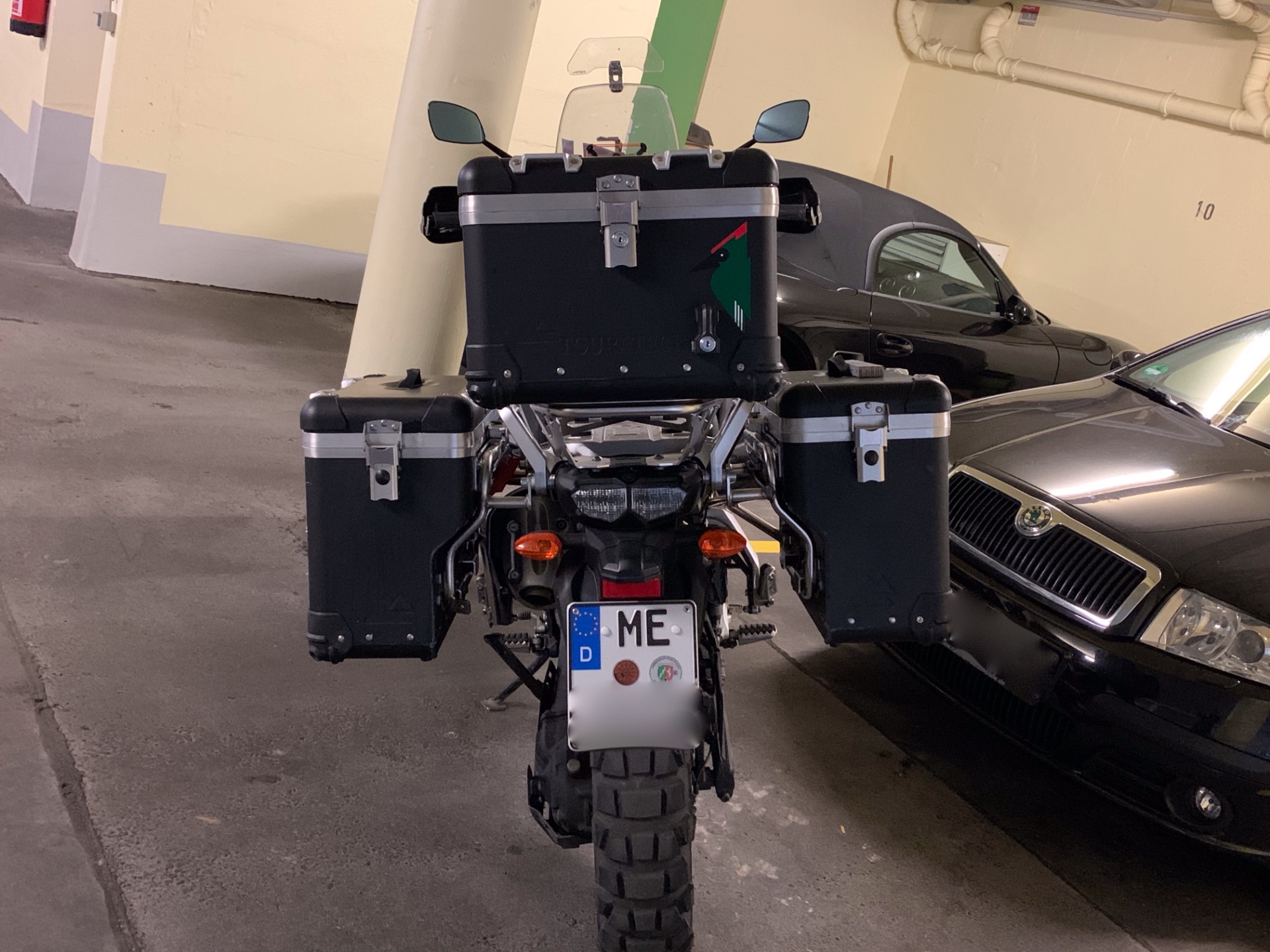

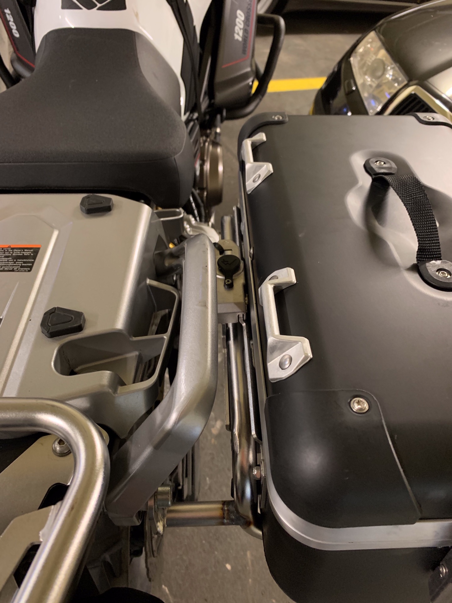

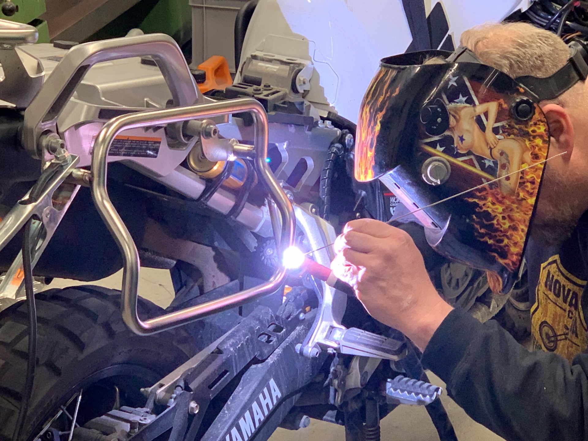

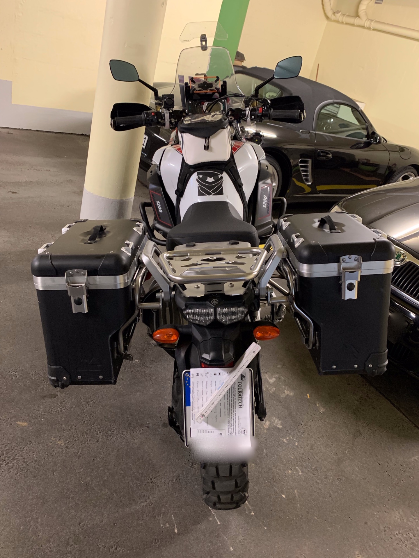

So........., nachdem die Idee durch den Kauf eines 45l Sondersystemkoffer irgendwann in 2019 begann,
die letzte Zeit immer mal wieder was zum schweißen vorreitet wurde,
war heute der Tag wo der Kofferträger Spezial XT1200 geschweißt wurde.
Die Koffer sind 2x 38l Sondersystem in neu.
Geschlachtet wurden eine gebrauchter Touratech Kofferträger Sondersystem K25, einer von der K50 und eine XT1200 Träger.

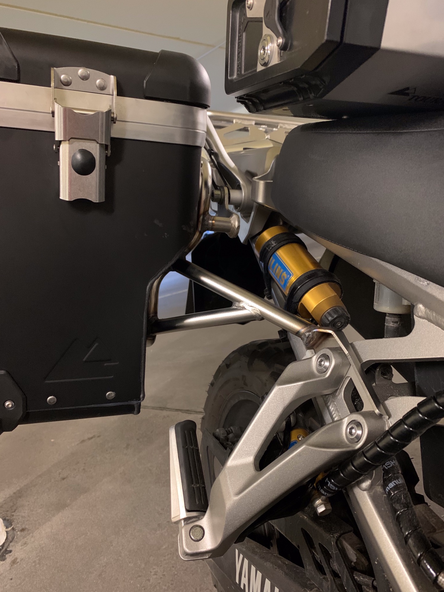

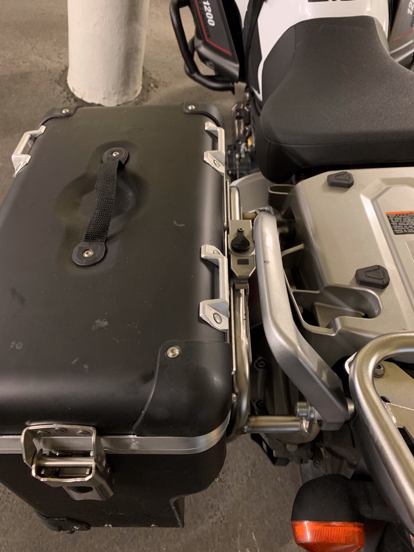

Beim rechten XT Halter wurden die oberen beiden Rohre um weitere 10mm gekürzt um noch näher an die XT zu rücken.
Links die normal viel längeren Rohre auf die selbe Länge wie rechts eingekürzt.
Ohne die Soziusgriffe hätte ich noch näher ran gekonnt, dann hätten die Haltegriffe weichen müssen.
So wie jetzt ist ein guter Kompromiss.
Gesamtbreite außen 95 cm. :daumen: 2,5cm mehr je Seite wie die originalen Koffer ;)
Jetzt wird noch eine Werkzeugbox für die rechte Seite gebaut.
Die von Touratech würde rein passen, da wird dann aber viel zu viel Platz verschenkt.
Da passt was minimal grösseres drunter.
Auch will ich nicht das die hintere Strebe zwischen dem linken und rechten Träger dann quer vor der Öffnung der Werkzeugbox lang geht.
Werde die zu bauende Werkzeugbox in die Strebe mit integrieren.
Grüße basti
deXTer
Beiträge: 776
Km-Stand: 92500
Ort: 75248
Beitrag von deXTer »
Sieht schön und sehr wertig aus :daumen:
Gefällt mir wenn die Koffer dicht am Motorrad sitzen.
Gut gemacht !

Mr.L
Beiträge: 637
Km-Stand: 89595
Beitrag von Mr.L »

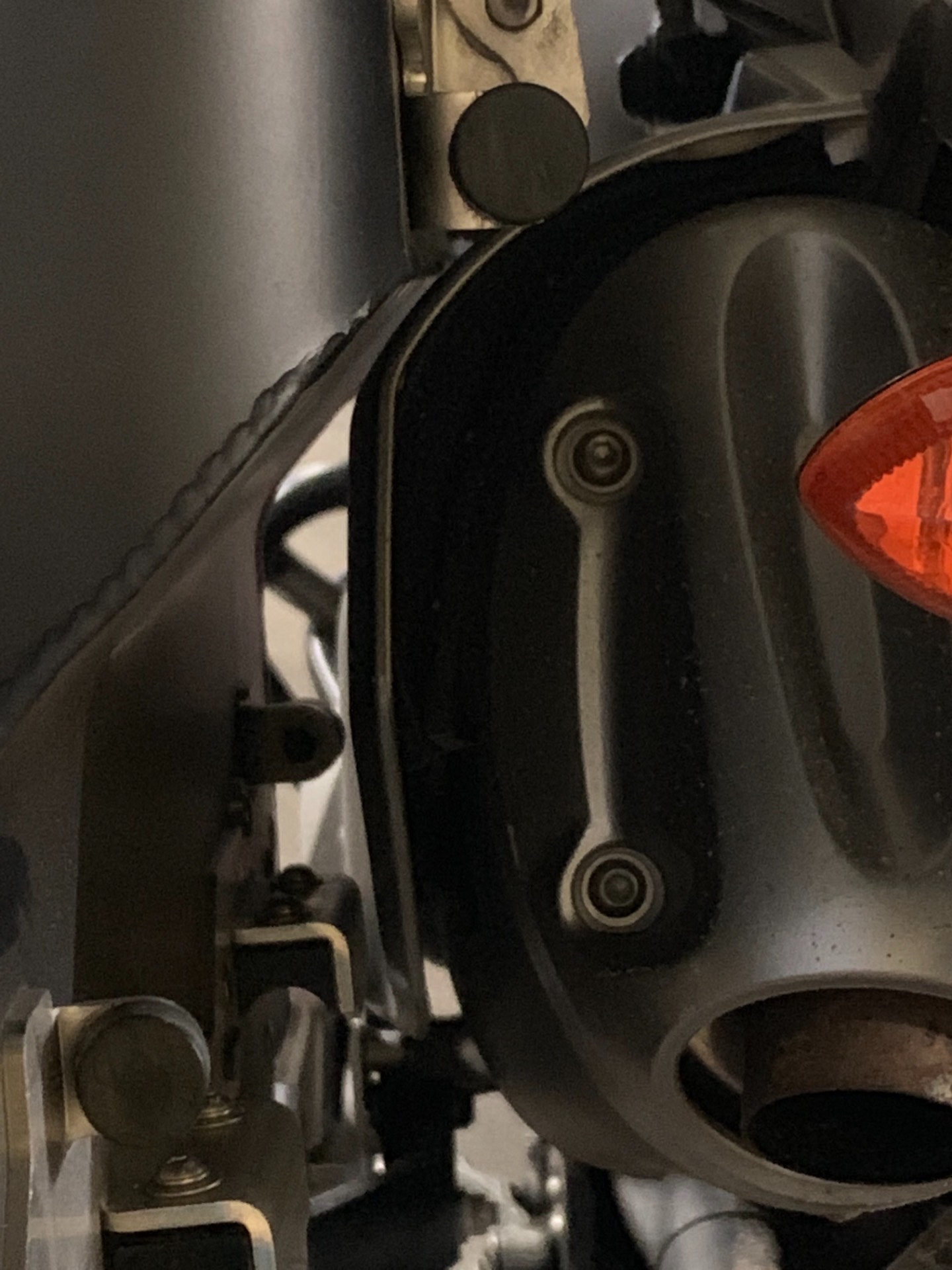

Der Träger wird noch schwarz „Struktur“ gepulvert.
Rechts muss aber ggf. noch ein Halter angeschweißt werden, daher muss das Schwarz warten.

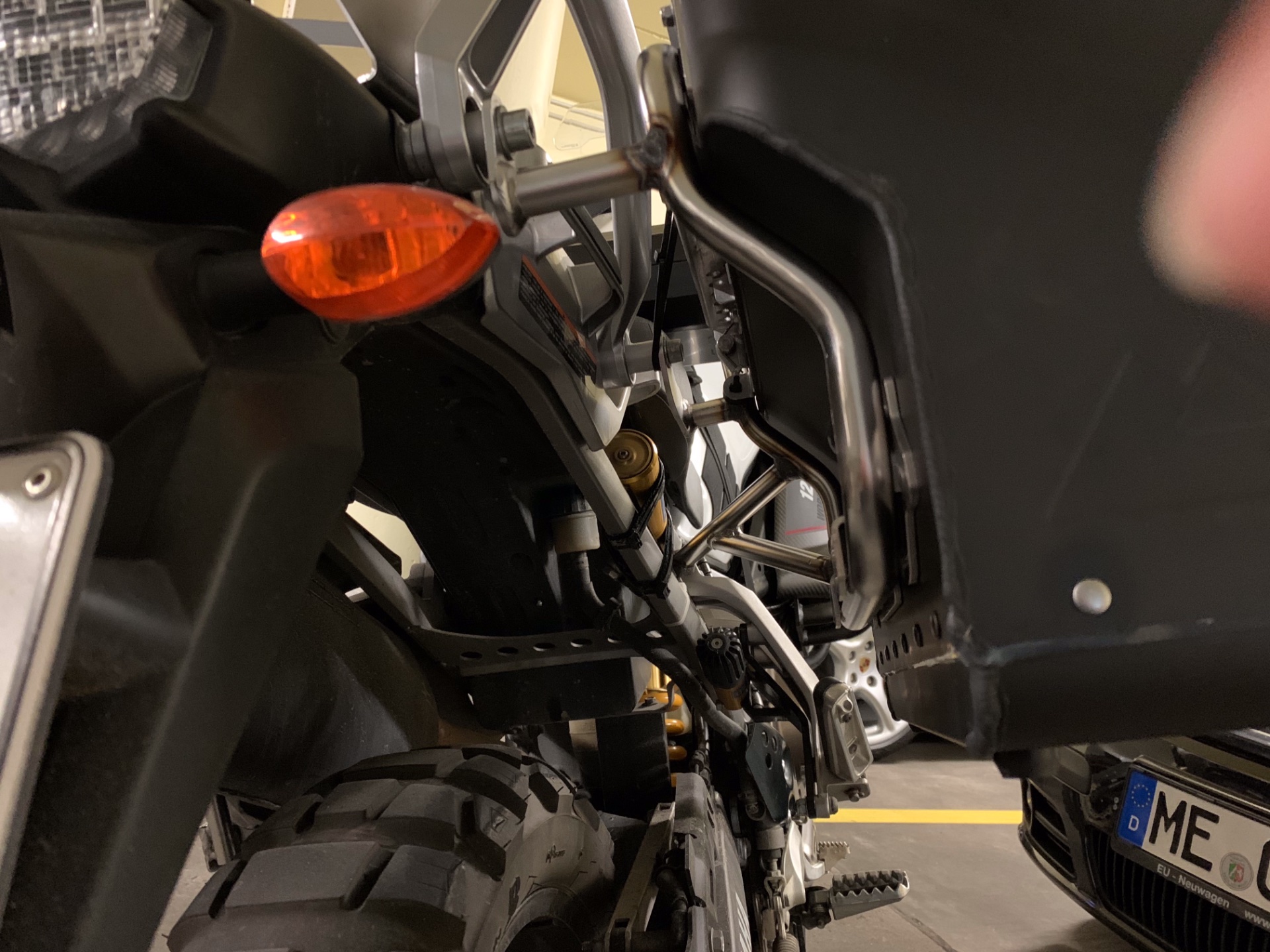

Ursprünglich wollte ich rechts einen Standard 38l Koffer montieren. Nachdem ich aber den original XT Touratech Kofferhalter montiert hatte, konnte ich mir nicht vorstellen dort innen noch eine Werkzeugbox zu montieren.
Falls die Schwinge mal ganz einfedert, wusste ich nicht wieviel Platz ich ihr lassen muss.
Auch ist oben der XT Heckrahmen im Weg.
Eine Toolrolle hätte gepasst, aber da geht ja nichts rein.
Grüße basti
