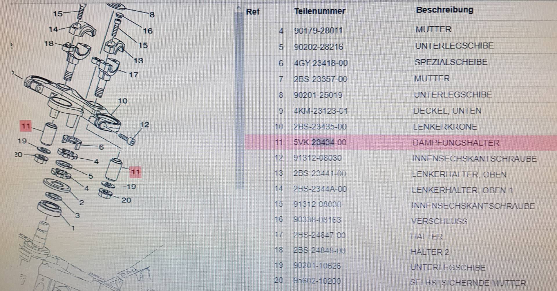

Sieht für mich so aus, als hätte jemand beim Zusammenbau eine Passhülse vergessen oder ähnlich. Vielleicht hat ja jemand eine Explosions- oder Schnittzeichnung wo man den Aufbau erkennen kann?

FatmaN
Re: Lenker wackelt enorm...DP04-2016
@Holgi:
Wie die anderen schon sagten, so viel was da noch defekt sein kann, ist da tendenziell auch nicht:

..super, danke FatmaN für die Zeichnung.
Kennt jemand das notwendige Anzugsdrehmoment für die Mutter Nr. 20??
Ich werde das nochmal genau prüfen.
Gruß Reinhard
Gruß Reinhard

Laut WHB der DP07 sind die Schrauben mit 32 Nm anzuziehen.Kirk hat geschrieben: Do 11. Jul 2019, 07:39 ..super, danke FatmaN für die Zeichnung.
Gruß Reinhard
