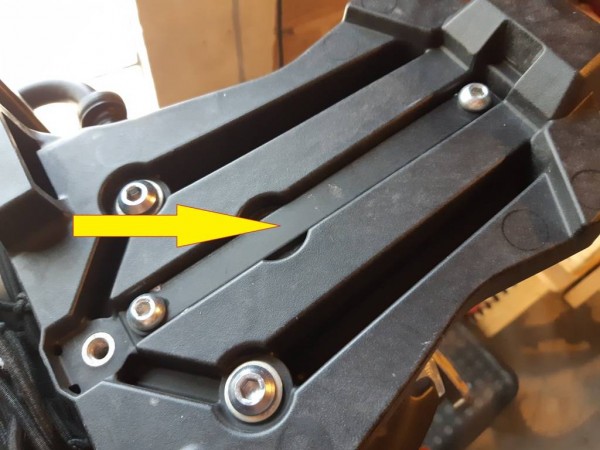

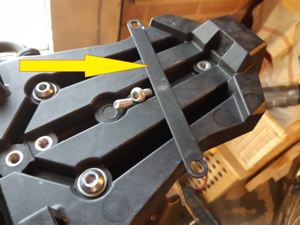

Wer weiß wofür die Leiste am/im Gepäckträger ist?
Die Schrauben sind sehr fest angezogen. Wenn Sie den Streifen loslassen, glaube ich nicht, dass er an eine andere Stelle passt.

Das war die 1. Rückrufaktion bei der :xt12: .
Das ist einfach nur eine Verstärkung weil ansonsten der Gepäckträger brechen kann.
Also bitte da lassen wo er ist.

doppelklick hat geschrieben: So 2. Jun 2019, 11:58...
Also bitte da lassen wo er ist. ...
... und die Schrauben mit wieder Loctite sichern!
Ciao, R

@doppelklick (Thomas): Vielen Dank für Ihre Antwort, dieser Rückrufaktion war mir unbekannt.
@ Leone blu (R): Danke für den Tipp.
