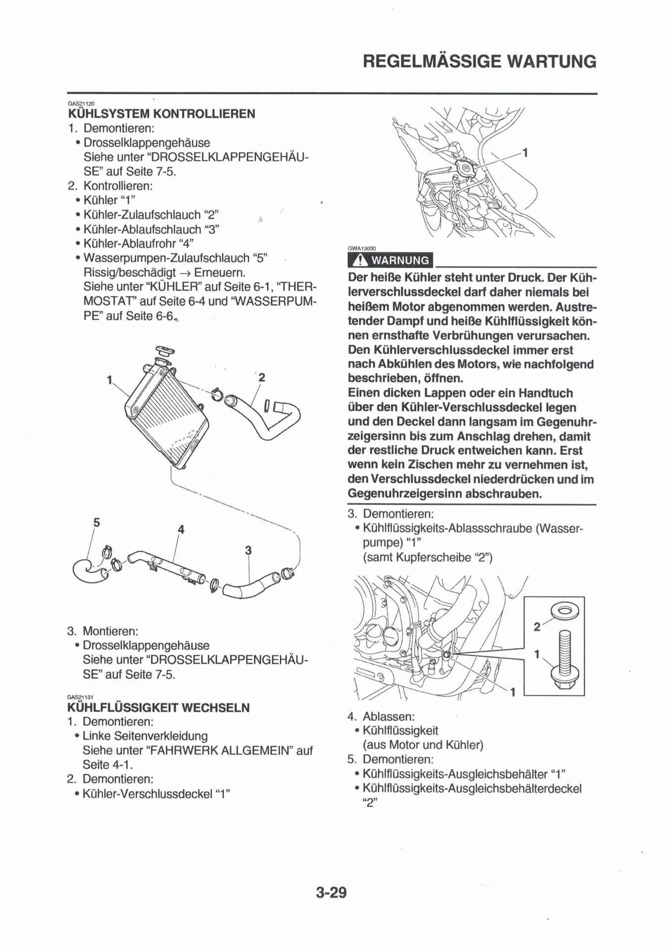

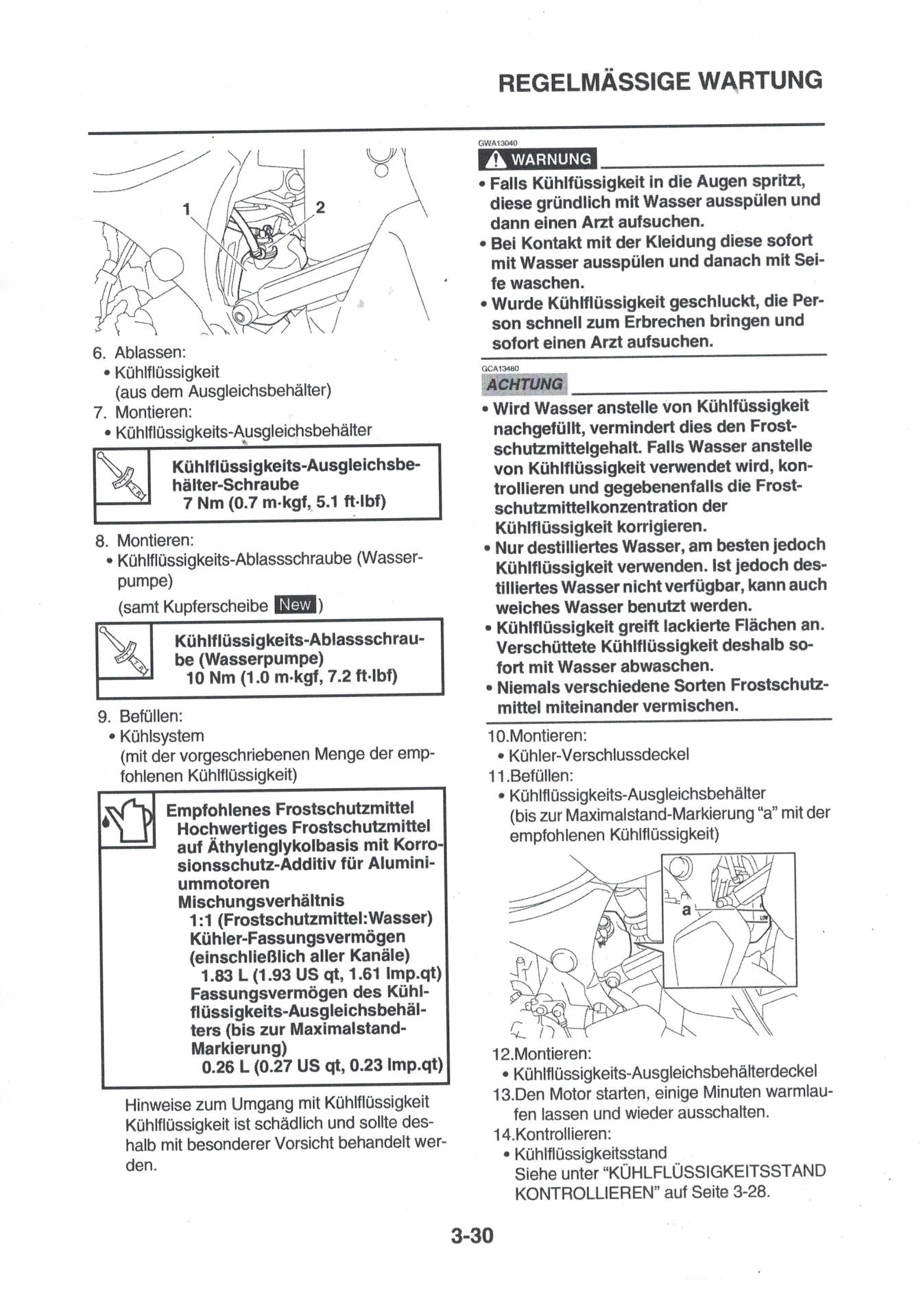

noch eine Frage zum Kühler.
Und zwar ist das System doch quasi entlüftet, wenn ich die KF von oben in den Kühler gieße bis er voll ist, oder nicht?
... Nur um mögliche Fehlerquellen mit Folgeschäden auszuschließen...
Besten Dank nochmal

Moin
