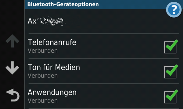

Dies kann man nach Handbuch/Anleitung machen. Am Ende kommen dabei zwei separate BT-Verbindungen heraus, die gleichzeitig zwischen dem iPhone und dem Zumo bestehen. Zu beachten sei hier, dass Garmin eine eigene App anbietet, um Zusatzinformationen zu übertragen (Smart Link). Diese habe ich installiert.

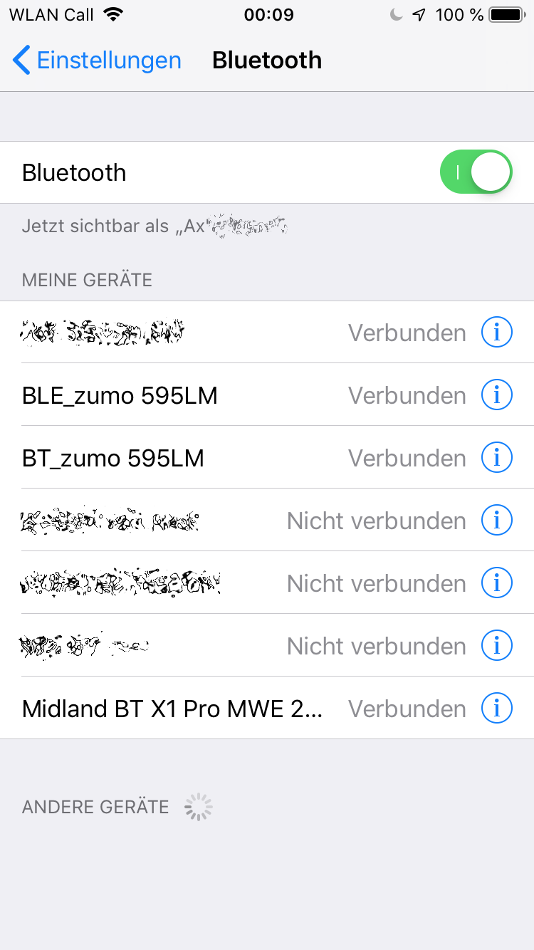

3. iPhone mit Headset verbinden:
Warum das? Damit Siri funktioniert!
Wie geht das? So:
Einfach beim BTX1Pro eine weitere Gerätekopplung – jetzt mit dem iPhone - durchführen, und zwar auf „Volume+“, damit man auch Stereo genießen kann (damit es keine Probleme gibt, hatte ich in dem Moment das Navi ausgeschaltet).

So hat das iPhone tatsächlich gleichzeitig 3 Verbindungen (bei mir sogar vier, nämlich eine weitere zur Apple Watch), 2 davon zum Garmin und eine zum BTX1 Pro.
Man kann diese Verbindungen selbst auch nicht weiter konfigurieren, die Dienste werden offenbar automatisch richtig eingestellt bzw. die richtigen „Wege“ genommen.

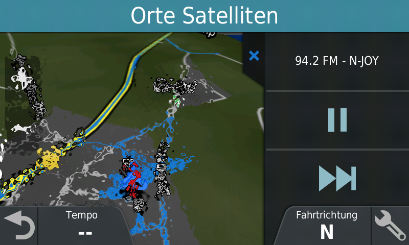

2. Wenn ich Medien vom iPhone höre (Radio-App), höre ich den Stereo-Sound im Headset und sehe im Garmin in der „Media-Player“ App, was wiedergegeben wird (aber eben nicht „durchs“ Garmin).

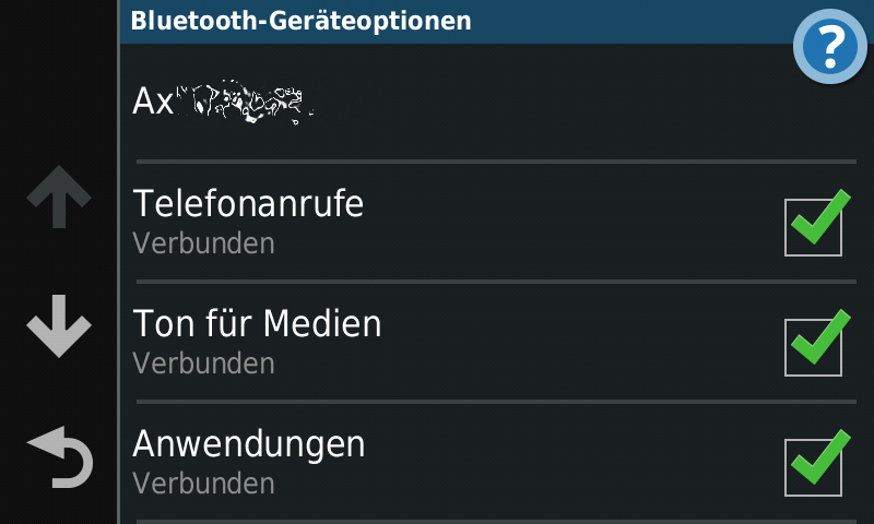

Bluetooth-Verbindungen im iPhone:
Garmin Bluetooth Einstellungen mit allen aktiven Verbindungen:
Bluetooth iPhone Einstellungen:
Bluetooth BTX1 Pro Einstellungen:

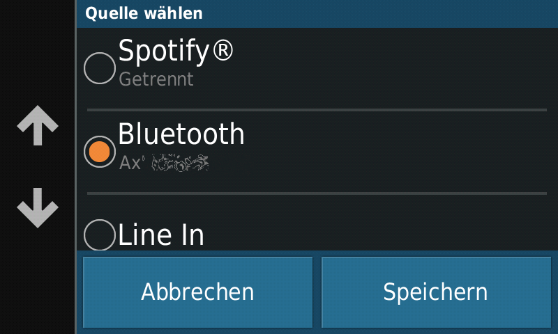

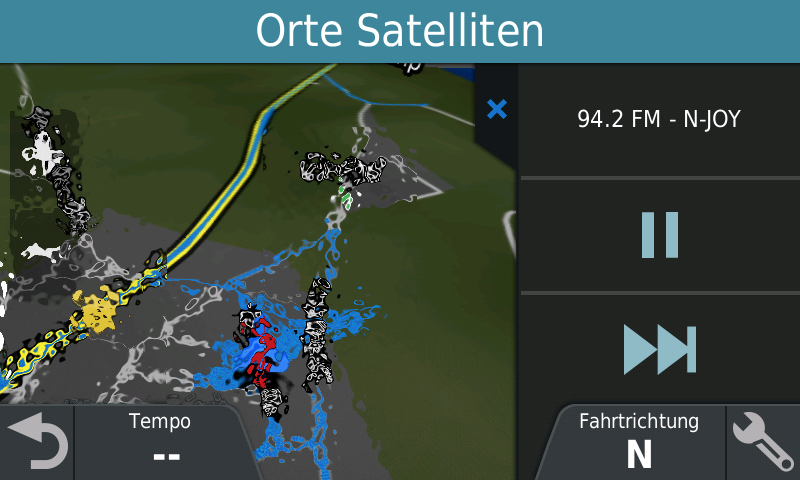

Wichtige Einstellung im Media-Player, den richtigen Eingang wählen "Bluetooth" (nicht "iPod/iPhone"):
Beispiel der Radio-App im Media-Player-Extra:

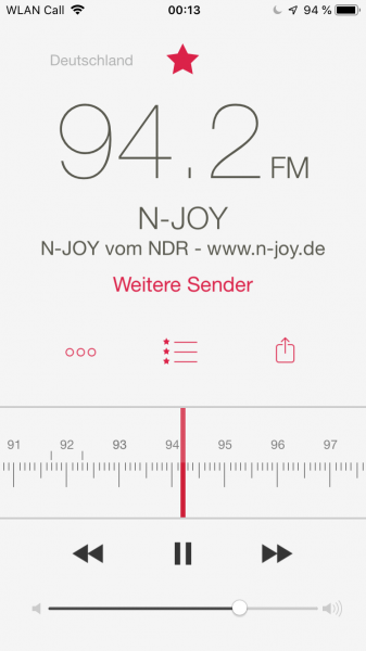

Radio-Player App erfüllt voll meine Erwartungen:

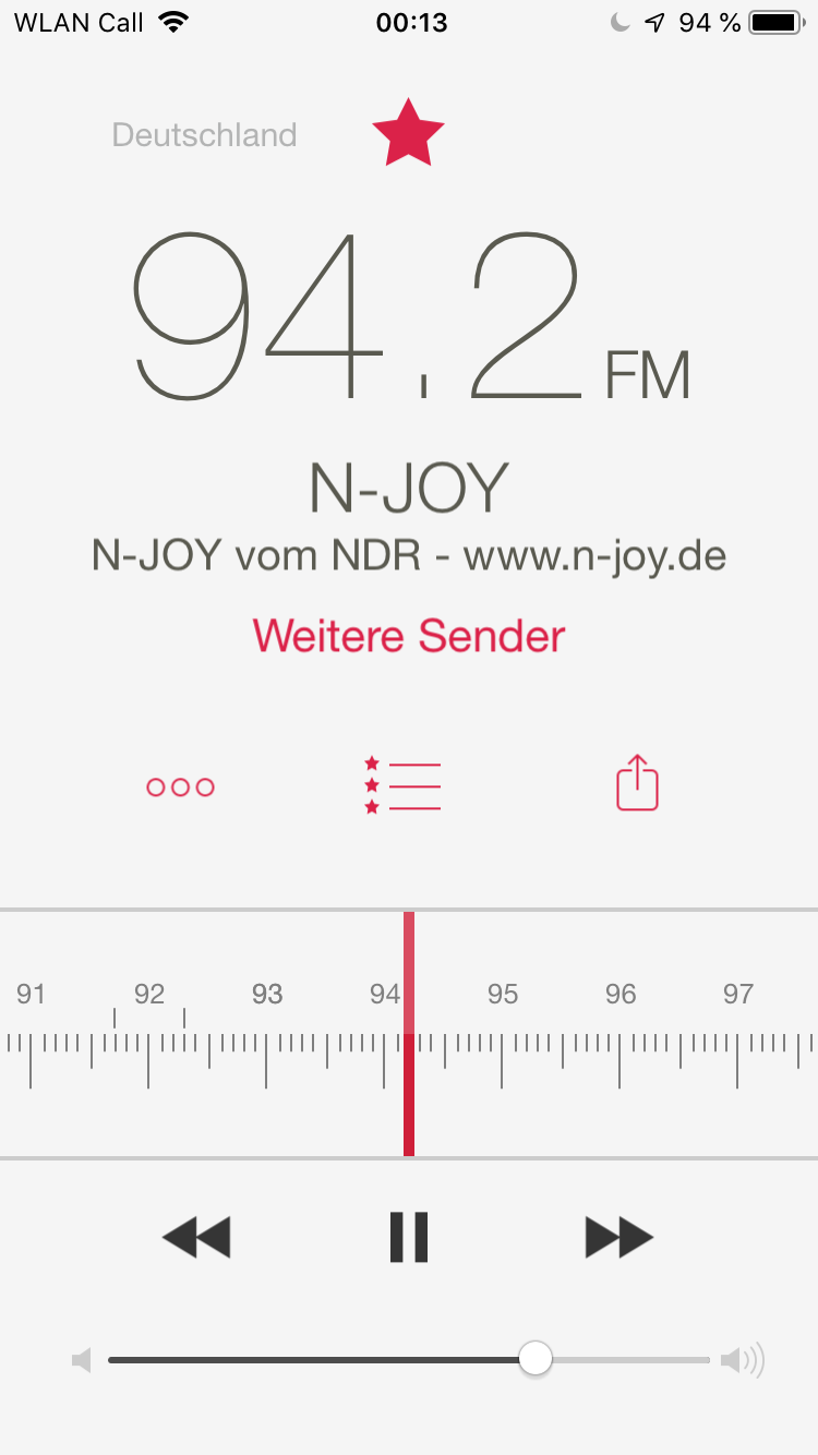

Radio-Player App im Lock-Screen des iPhone, wird durch das Headset "ferngesteuert":
Wenn man die direkte iPhone-Kopplung weg lässt, kann man die Media-Player-Einstellung "iPod/iPhone" auswählen und die hat die App auch im Media-Player mit Vollzugriff - aber darauf verzichte ich gerne und habe lieber Siri :)
