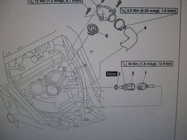

Re: Einbauort Geber Lüfterventilator ?
Der Geber liegt neben dem Thermostat . Siehe Bild Teil. Nr. 2 ( Schaltet den Lüfter nicht direkt.)
Gruß Logu
Ja, der Lüfter wird von der ECU beeinflusst.
Bei der DP04 sitzt der Fühler an gleicher Stelle.
Ergo, wenn du das Ansprechverhalten ändern willst muss du damit zum Tuner, siehe Entdrosselung.
