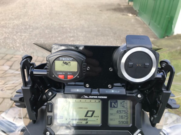

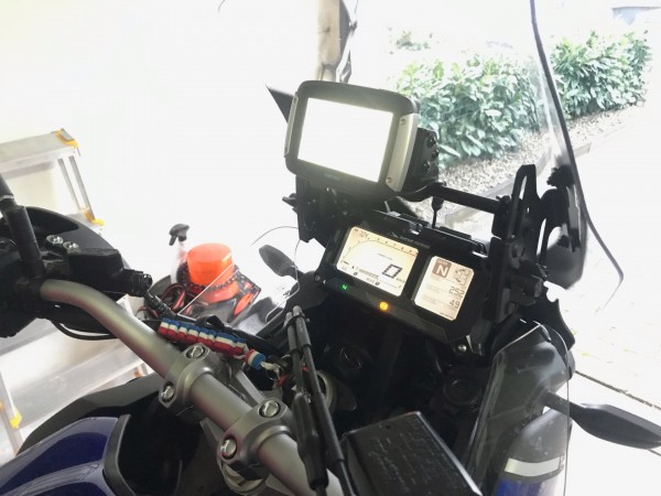

Re: TomTom-Halterung
ich war auch auf der Suche und bin bei diesem Halter gelandet und zufrieden:
Gruss
Marcus
https://www.louis.de/artikel/quick-lock ... r=10004506
Hier noch Fotos am Moped:
Gruss
Marcus
Bayern62
Das gleiche habe ich auch geholt und bin zufrieden gestellt!Mercer hat geschrieben: Mi 20. Feb 2019, 17:40 Hallo,
Gruss
Marcus
