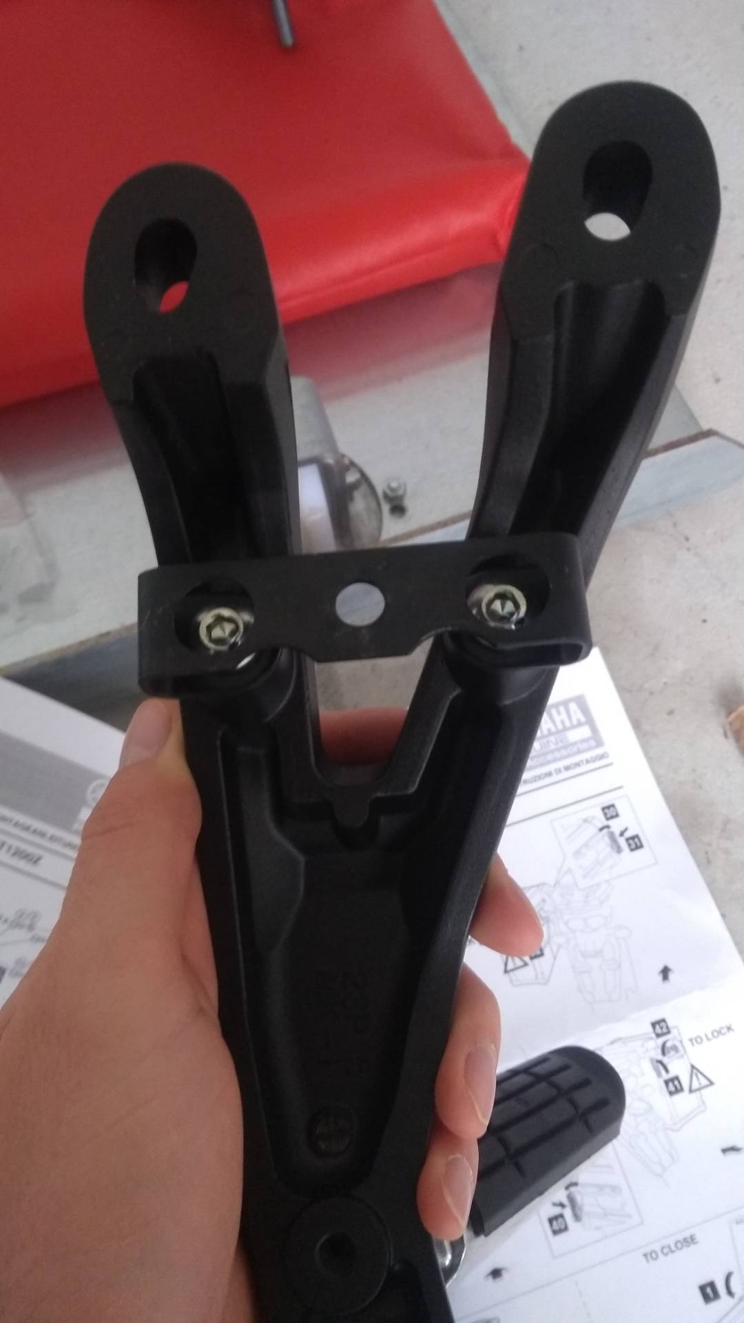

Hallo Leute,
ich habe heute die Kofferträger an meine DP07 geschraubt. An der rechten Soziusfußraste ist jetzt eine Art "Ausgleichsbehälter" für das elektronische Fahrwerk montiert. Wie auf dem Foto zu sehen ist an der Fußraste auch der Halter für den "Ausgleichsbehälter" montiert. Einfach die mitgelieferten längeren Schrauben dort verbauen und schon passt alles :daumen:

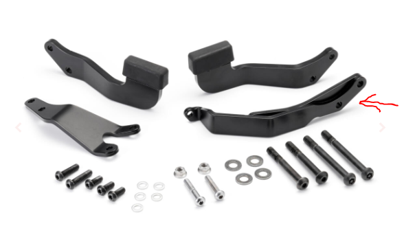

kann mir jemand sagen für was das markierte Teil im Bild ist, wird das an der DP07 (ZE) benötigt?
Ich kann mir gerade nicht vorstellen wo diese befestigt wird, leider steht die :xt12: gerade in der Wintergarage und ich kann nicht mal schnell schauen. Habe die Halterung sehr gut erhalten in Ebay geschossen, leider fehlt die Montageanleitung.

Hallo Gerhard,
das Teil wird genauso wie das links davon, auf die Rückseite der Soziarasten geschraubt. Das ist dann die Stabilisierung für die Halter.
