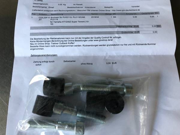

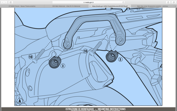

ich habe heute meine Koffer und das Abnehmbare Trägersystem von Givi bekommen, laut Beschreibung soll ich die Originalschrauben
des Sozius Haltegriffs nehmen. Ich Besitze aber eine DP04 ohne Sozius Haltegriffe, nun meine Frage: Passt das Trägersystem auch so,
Schrauben hätte ich oder gibt es Distanzhülsen als Ersatz dafür.

die gibt es laut Givi-Website; allerdings nicht als Ersatz, sondern speziell für die 1200Z ohne Haltegriffe: https://givishop.de/product_info.php/in ... L2119.html
Steht auch hier auf der Produktseite des Trägers: https://givishop.de/product_info.php/in ... offer.html

hatte einen vergleichbaren Fall. Habe GIVI angefragt und diese schickten mir kostenlos die Distanzhülsen welche benötigt werden, wenn keine Soziusgriffe montiert sind.

erstmal Danke für die schnelle Antwort. Ich habe bei Givi angefragt und die haben mir auch sofort
Bescheid gegeben das das Kit Direkt und Kostenlos an mich versendet wir. Das nenne ich mal Service.

Das ging mal schnell, gestern mit Givi Kommuniziert und heute lag das Kit schon im Briefkasten.
Wenn das mal nicht Service ist.

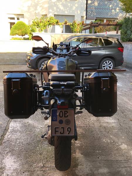

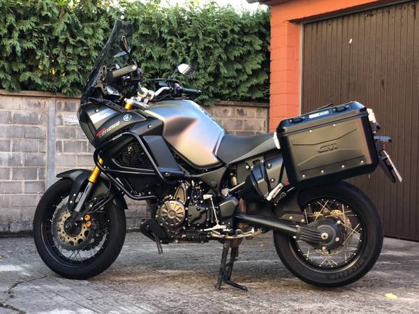

ich habe heure das Abnehmbare Givi Trägersystem verbaut, passt alles Prima.
Hatte mir passend dazu ein Paar Givi Trekker Dolomiti Alu in schwarz geholt.

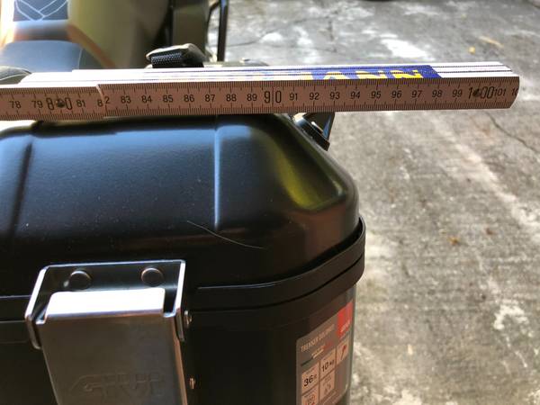

Ich finde die passen gut zum Erscheinungsbild. Mit Koffer ist sie jetzt 96 cm breit. [attachment=2]
