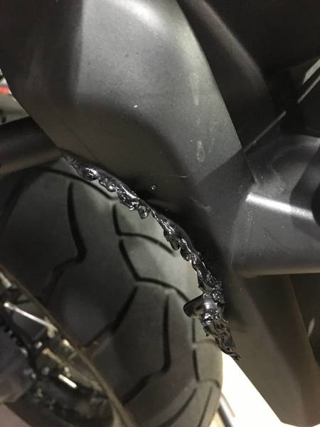

ich fahre schon seit Erstzulassung meiner Dicken (2014) mit nem Leo-ESD und hab mich bisher über den satten Sound gefreut. Vor ein paar Tagen konnte ich dann günstig 2 Givi-Trecker Seitenkoffer plus einem passenden Rapid-Träger aus der Bucht holen. Als Test bin ich mit den Koffern bei höchst sommerlichen Temperaturen zur Arbeit und zurück gefahren (knapp 300km). Da ich es nach Hause eillig hatte (hatte Hunger!), hab ichs mal krachen lassen und auf der BAB den Koffertest bis ca 200km/h gemacht. Kein Pendeln - Super! Zuhause in der Garage dann dieses Bild!
Somit hab ich die Wahl: Leo oder Koffer ...

Roland, das liegt nicht an den Koffern, sondern an der Motage deines zweiteiligen Leos.(Wenn ich es im Marktplatz richtig gesehen hab)
Hatte selbst den Leo mit HB Koffern an meiner DP01 gehabt und dass ohne verschmolzenem Heck.
Siehe viewtopic.php?f=99&t=168&p=463&hilit=Leovince#p463

Ja, das passiert
hab` mir auch schon mit dem MIVV einen Blinker abgefackelt. Dann lieber einen Topf, der nach unten bläst.
Dekorolle hatte mal in einem anderen thread geschrieben, dass es die Heckteile öfter in der Bucht gibt.

..nee , mit den Koffern hat das nichts zu tun .
Habe mir auch mit dem MIVV den Blinker auch schon wie Tequila ,abgefackelt und auch leicht den Spritzschutz verkokelt ... hab dann den Topf ein wenig nach unten geneigt und schon ist das Problem behoben ....
Gruß vonner Nordsee
Arnd

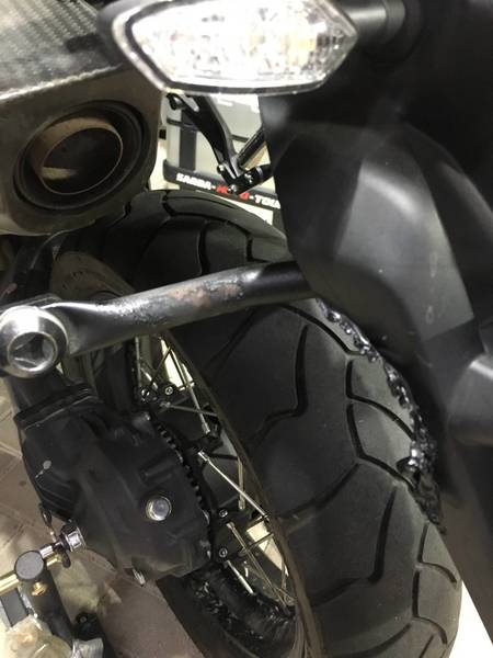

Den Topf neigen oder gar drehen geht leider nicht ohne Bastelei, da der Carbonhalter a schon die ovale Form des Topfes mit bekommen hat.
Ohne Träger bin ich bisher viele Km ohne Schäden durch zuviel Temp gefahren. Wie man auf einem der beiden Bilder sieht, läuft der Querträger direkt hinter der Auslassöffnung vorbei und leigt somit (egal wie man ihn dreht) im Abgasstrahl. Also selbst wenn er genau zwischen Heck und Koffer gerade nach Hinten weg bläßt, bruzzelt es den Querträger an
Zu gegeben spielt die Aussentemp (glaube es waren um die 34 Grad) und die Geschwindigkeit (sollten knapp an die 200 gewesen sein) sowie die Dauer der Vollgasfahrt (etwa 20 bis 30 km) auch eine Rolle ...
Mann sollte einfach bei der Kombi (Nachrüst ESD und Kofferträger) auf die Richtung des Abgasses achten.
Egal, ich verabschiede mich von meinem ESD.
lg - Roland
lg - Roland

Hallo Roland. Man muss nicht gleich die Flinte ins Korn werfen !
Der Leo ist ein schöner Schalldämpfer mit schönem Sound...... der Rüssel ist nicht grad das schönste Teil, aber es tut brav seinen Dienst. Er bläst schön nach unten und so kommt es mir vor, auch nicht mehr so aufdringlich laut.
Mach es so wie ich, schneid ihn etwas ab und dann schauts auch meiner Meinung schön aus
Für mich ist ein Abfackeln so gut wie unmöglich, auch weil ich einen anderen Kennzeichenhalter habe..... der originale ist ja wirklich kein Schmuckstück
lg. Oskar
lg. Oskar

Hi Oskar,
ich seh da einige (evtl entscheidende) Unterschiede zwischen dem Heck Deiner ST und meiner ST:
a) Du hast (wie schon erwähnt) einen anderen Kennzeichenhalter
b) Dein Leo hat noch einen Rüssel (woher auch immer)
c) Dein Träger scheint kein Querrohr zu haben
Ja, der Sound des Leos war echt top, aber wenn ich die Wahl zwischen Sound oder Gepäck bei ner längeren Tour habe ... Na, fürn Sound hätte ich dann noch was anderes in der Garage
Hast Du den Rüssel selbst gebaut? Fest verschweißt oder nur gesteckt?
lg - Roland
lg - Roland

Nein, also ich habe ja keinen Träger verbaut sondern die originalen Koffer
Aber du musst natürlich für dich selber schauen wass für dich in Frage kommt.
Der Rüssel ist original als zweiter DB Adapter dabei. Also der kommt so rein wie der normale DB A.
Ich habe ihn abgeschnitten......
lg.
lg.
