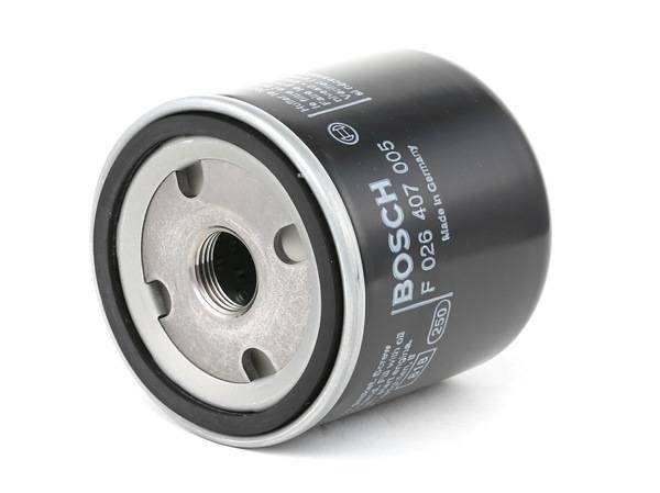

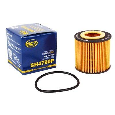

Hallo Rainer,
welchen Ölfilter benutzt du? Ist immer ein Dichtring in der Packung bei, oder muss man ihn extra bestellen?
VG
Moh
Norton
Beiträge: 1472
Ort: Südweststeiermark
Re: Ölfilterwechsel
Beitrag von Norton »
Entschuldige die Einmischung, aber ein Dichtring ist Teil des Filters und immer dabei. Soviel
ich weiß, egal welches Fabrikat.
sammy65
Beiträge: 212
Km-Stand: 87800
Ort: Köln
Re: Ölfilterwechsel
Beitrag von sammy65 »
Norton hat geschrieben: Do 14. Feb 2019, 15:15 Entschuldige die Einmischung, aber ein Dichtring ist Teil des Filters und immer dabei. Soviel
Genauso ist es: der Dichtring sitzt fest auf dem Filter-Element.
Einen extra Dichtring brauchst du nur bei Ölfilterpatronen, die in einem Becher sitzen (zum Abdichten des Bechers zum Motor hin).
