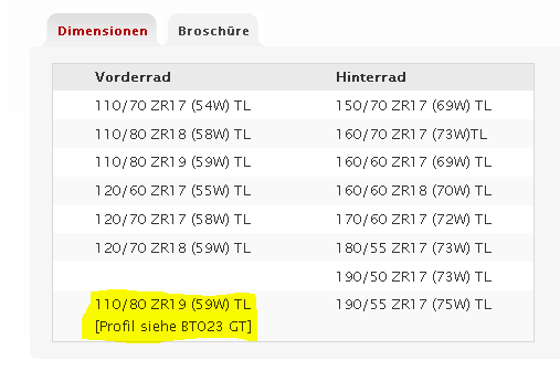

Hallo Manfred,
auf der Bridgestone-Homepage (http://www.bridgestone-mc.de/bt023.html) sind da zwei Modelle aufgeführt, einmal der "normale" oben und unten einmal mit GT-Profil:
Quelle: http://www.bridgestone-mc.de/bt023.html
Du scheinst das GT-Modell erwischt zu haben. In dem Fall würde ich mich an den Händler wenden, weil er nicht den richtigen Reifen geliefert hat. Von Bridgestone ist es halt blöd, dass sich die Bezeichnung nicht unterscheidet (und dass die sich auf ihrer eigenen Homepage nicht auskennen!).
Ich würde probieren, den "richtigen" Vorderreifen zu bekommen, da ich mir nicht vorstellen kann, dass ein freigegebener Reifen von einem großen Hersteller solch ein unsicheres Fahrverhalten zeigt. Den BT 023 hatte ich auch schon im Hinterkopf.

Kurze Info...
In 110/80ZR19 wird der BT023 im Profil vom BT023GT gefertigt !!!
Das steht doch so auf der HP von Bridgestone.
Gruß Wolfgang.
