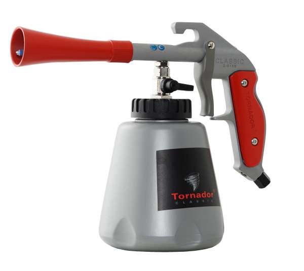

Wenn du schon einen Kompressor hast, empfehle ich auch unbedingt einen Tornador anzuschaffen.
Damit lässt sich nicht nur das Auto hervorragend reinigen, sondern damit kann man das Motorrad nach dem waschen trocken pusten und du holst somit den Dreck aus jeder Ritze und es ist ideal zum Speichen putzen. Danach sieht das Motorrad aus wie neu.

Also mit Schlagschrauber würde ich nicht anfangen wollen. Ich würde wirklich bei den beschriebenen Tätigkeiten bleiben wollen. Das Tornador Teil ist eine Idee, sollte aber auch mit einem kleineren Kompressor machbar sein. Habe nur 230V, kein Starkstrom.
