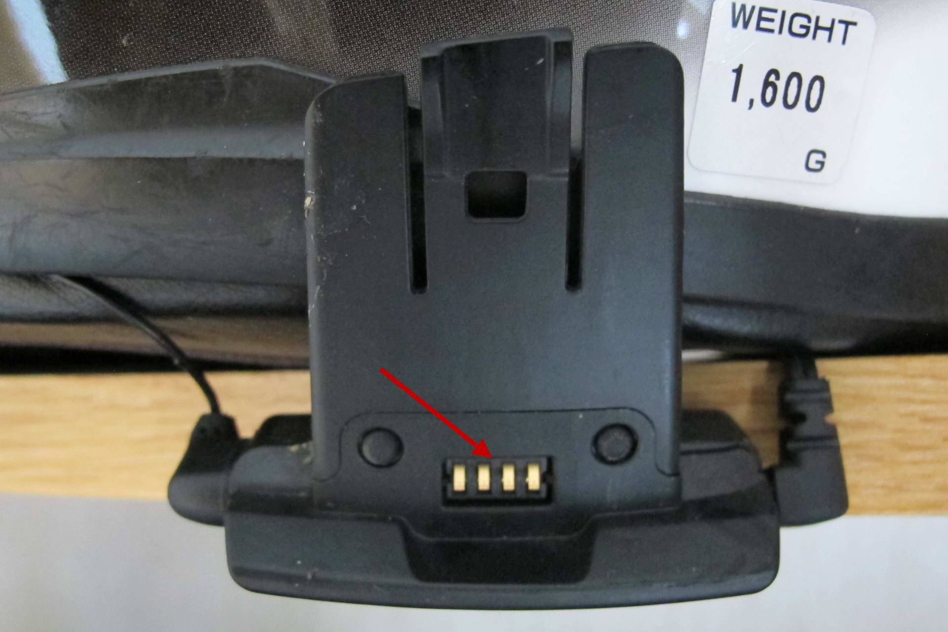

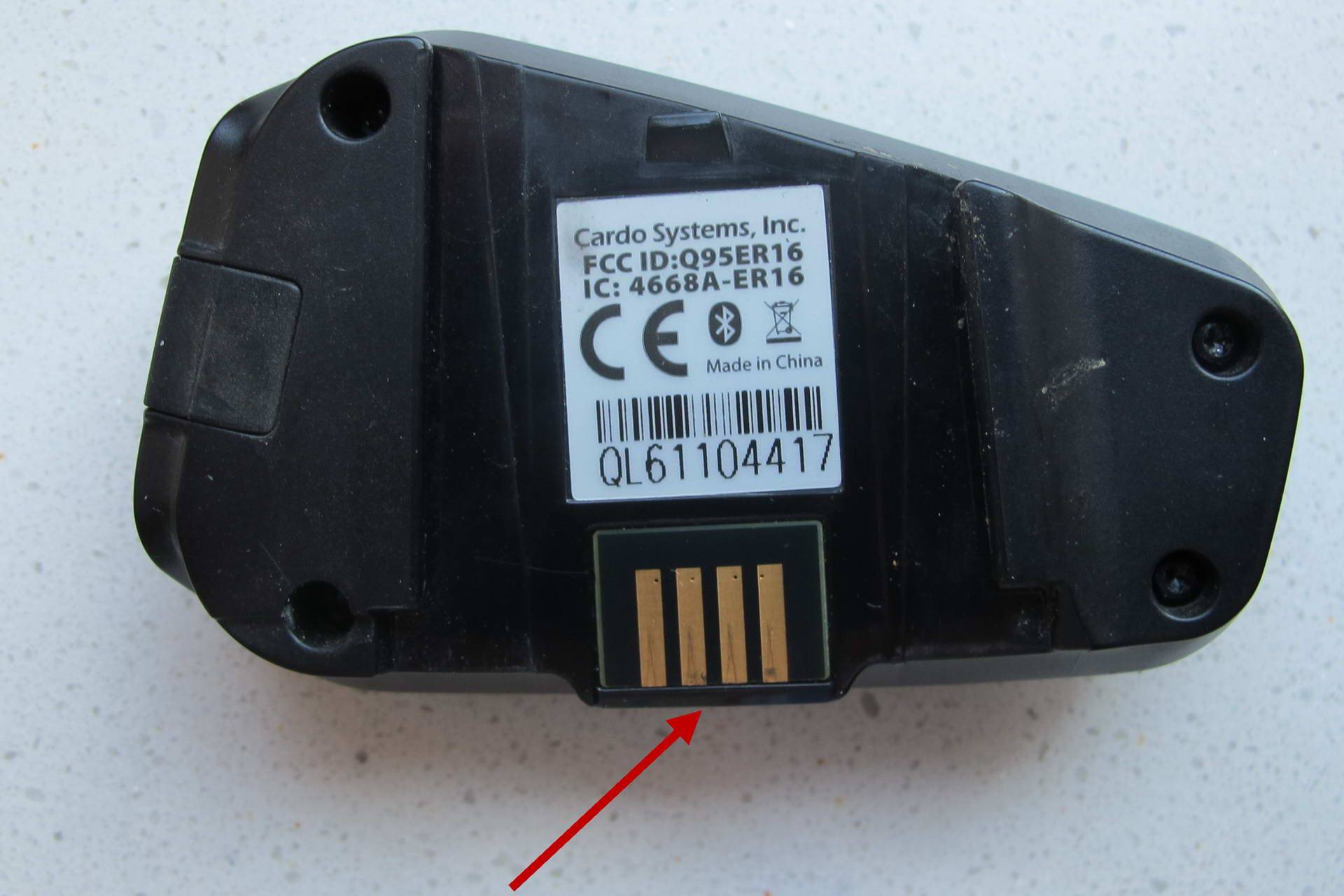

Wollte das Ding umtauschen und habe bei der Cardo Hotline in München angerufen. Die gaben mir den Tip: "Kontakte am Audioteil reinigen"
Habe das Audioteil von der Halterung gelöst und siehe da - an beiden Geräten waren die Kontakte mit einer schwarz/grünen Substanz verschmutzt
Mit etwas Alkohol am Tuch die Kontakte gereinigt, wieder aufgesteckt und bei der nächsten Tour hat's einwandfrei den ganzen Tag funktioniert
Wenn ihr mit dem Q1 verzweifelt, so wie ich, dann mal ausprobieren.
Die Fotos zeigen die Kontakte NACH der Reinigung
