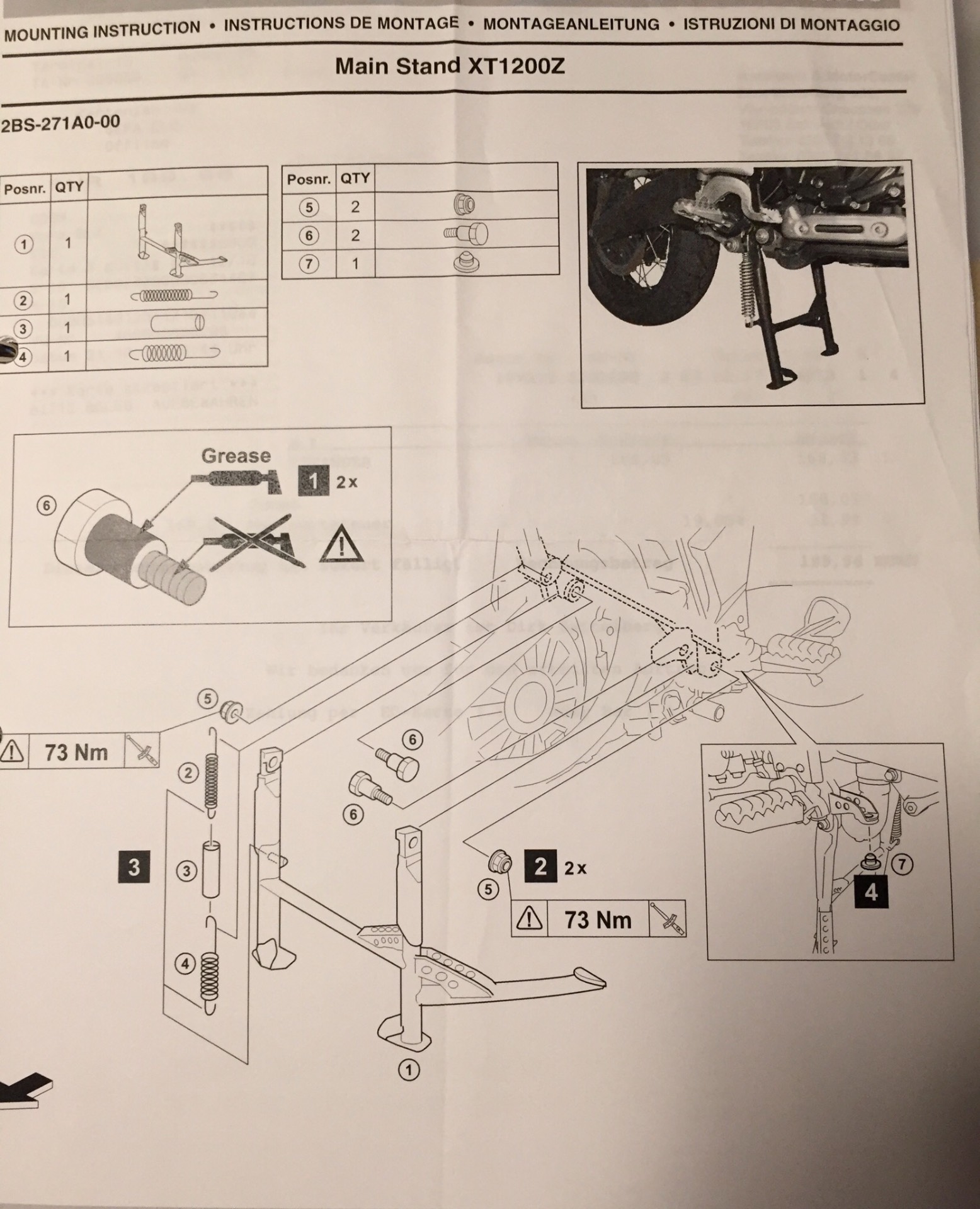

Mal ne Frage an alle die ihren Haupständer nachträglich selbst angebracht haben:
Muss man wirklich den Sammler vom Auspuff abbauen? :shock:
Ich komme mit der linken Schraube einfach nicht am Sammler vorbei..
Wäre echt dankbar für Tipps :roll:

Ich habe den Hauptständer auch selber montiert und habe den Sammler nicht abgebaut. Ist schon ein bisschen her, aber ich glaube, ich habe die linke Schraube zuerst reingefummelt. Dann kann man den Hauptständer ein bisschen verkannten und die Schraube etwas schief eindrehen. Blöd ausgedrückt, aber ich hoffe, Du verstehst was ich meine. Viel Erfolg.

Hast du die Anleitung? Wenn nicht, siehe Anhang.
Ist zwar etwas fummelig aber geht ohne weitere Demontagen. (Zumindest an meiner DP07)

Danke euch schon mal für die Antworten.
Bedienungsanleitung ist dabei, aber da war nicht zu erkennen wie wenig Platz da ist.
Hab es bestimmt ne Viertelstunde versucht..
Muss da noch mal in Ruhe ran :denker:
