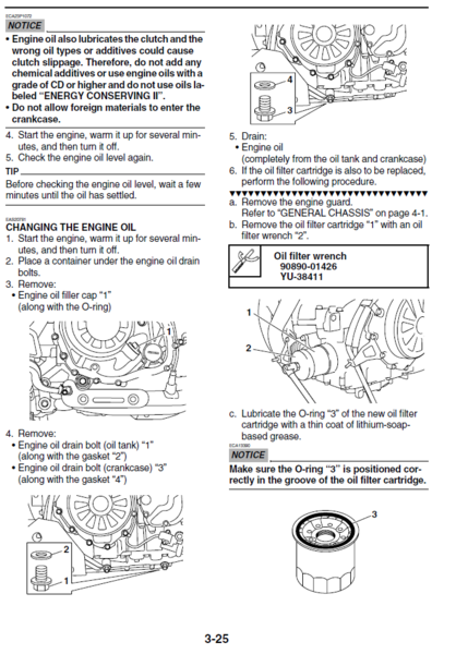

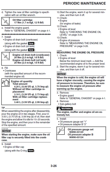

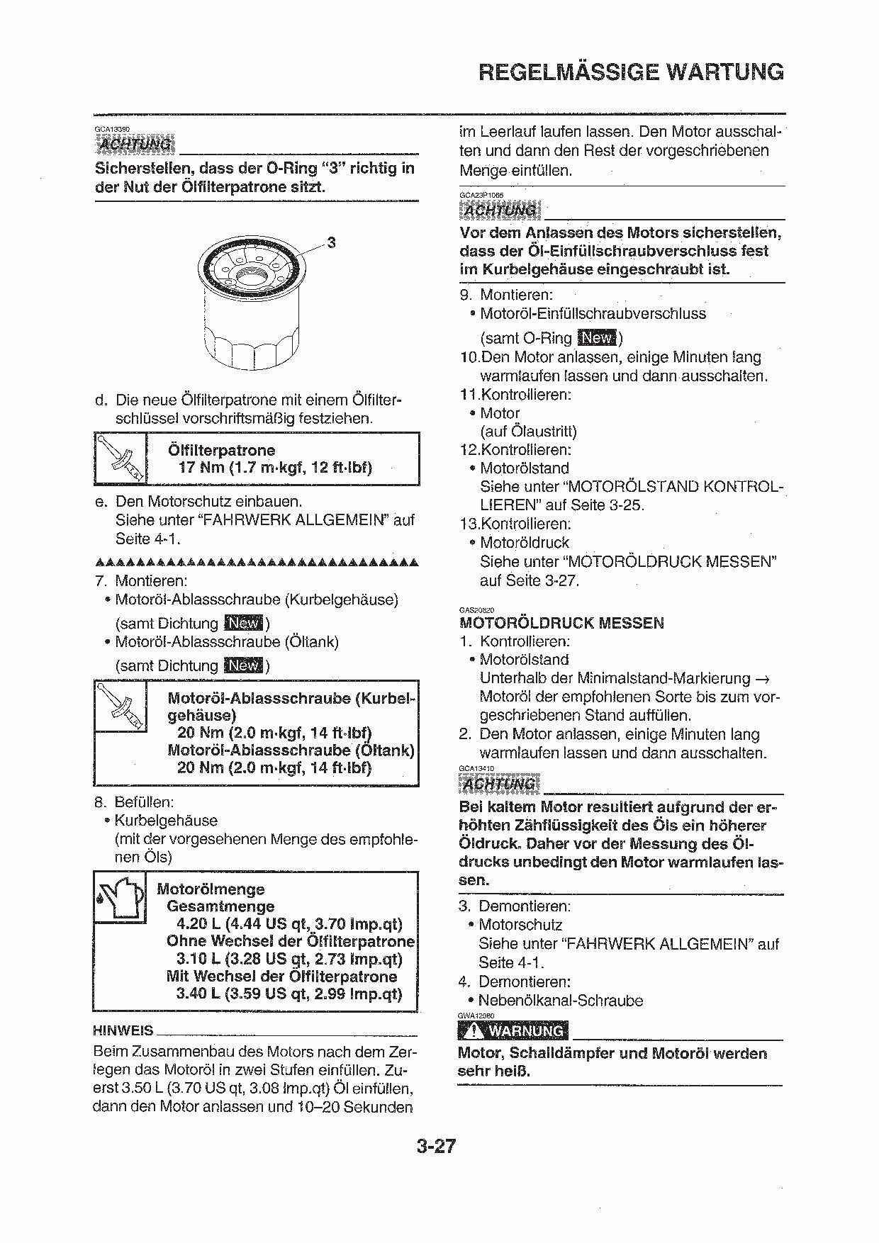

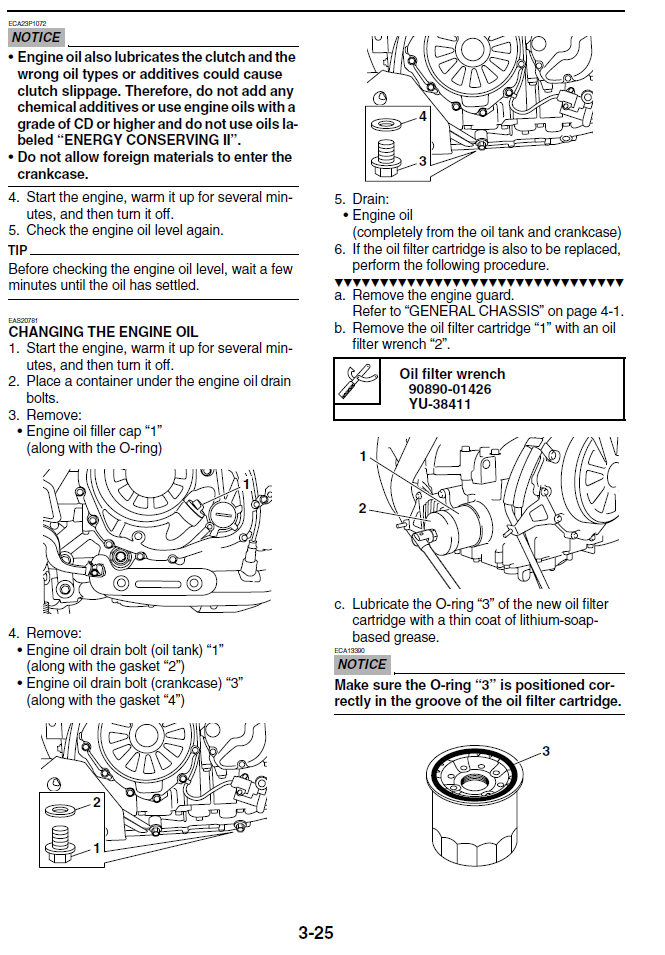

Moin.
Gibt es irgendwo eine detaillierte Anschauung wie der ölwechsel bei der Tätärä geht?
Wieviel ltr mit und ohne Ölfilter?
Lufi wechsel?
Kardanöl wechsel.
Ich hab an der r1150Adv damals auch alles selber gemacht --- also Schrauber Erfahrung ist vorhanden.
Da gab es das Rep Buch von Büchli Verlage.
Gibt's bei der :xt12: leider nicht.
Ich würde mich erst gerne "einlesen" bevors es ans Werk geht.
Mfg Edda
P.s. Die erste Ausfahrt war schon mal Mega Geil im gegen Satz zur 1150er😊😊😊👍

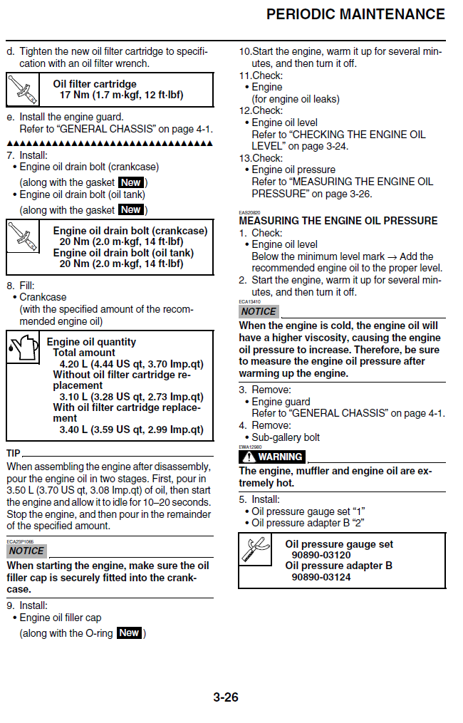

Bittesehr.

Das gesamte Werk kann man hier downloaden:
http://www.konepool.demon.nl/xt1200z/SE ... T1200Z.pdf

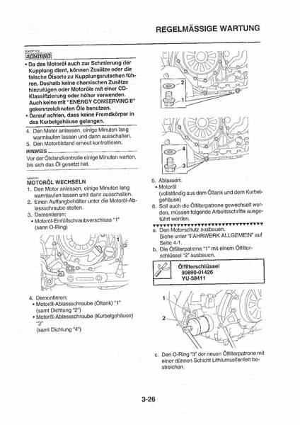

Moin
Ich weiß ich nerve :roll:
Aber in Deutsch und Papierformat wäre schon deutlich besser.
Kann man dann bei schrauben auf die Werkbank legen :)
Mfg Edda

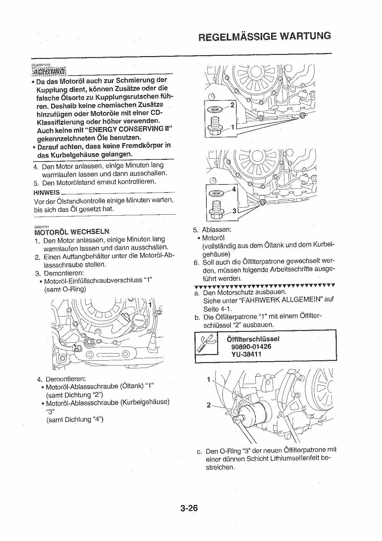

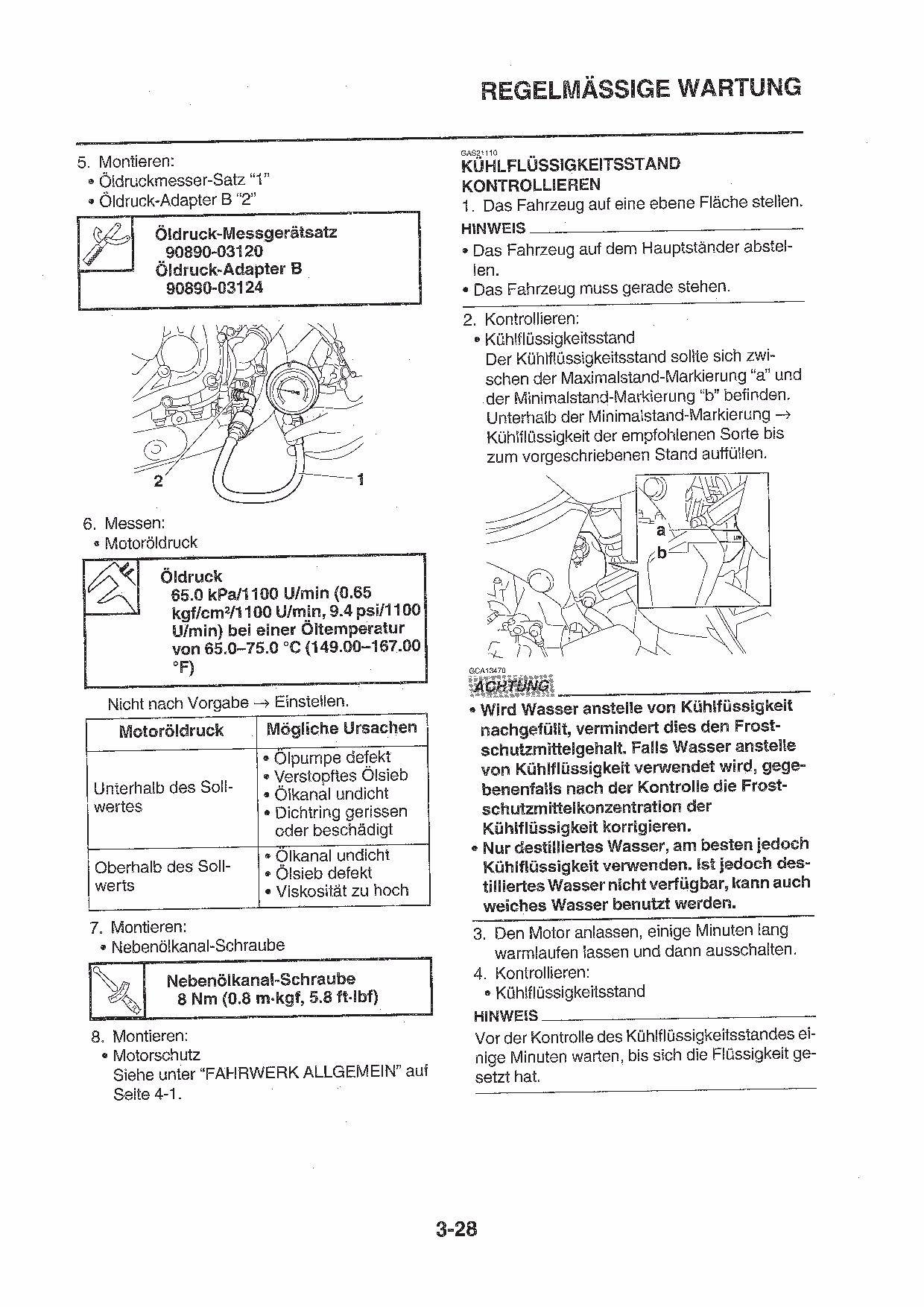

Hier das ganze zum Ölwechsel in deutsch
Gruß Nico

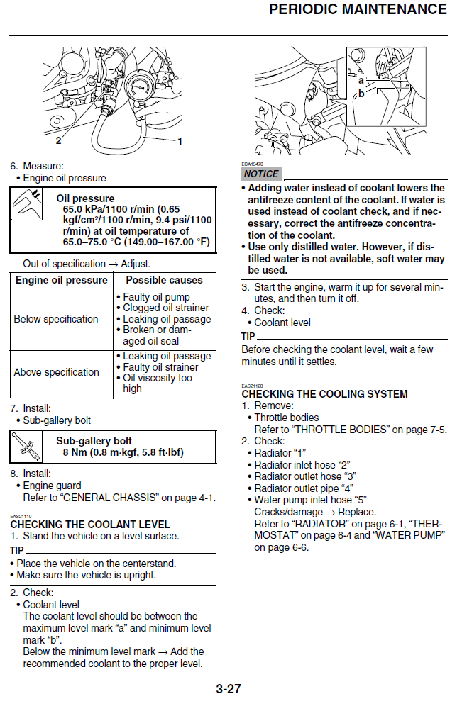

wie immer ein toller Service hier im Forum! Vielen Dank! Auf Seite 3-28 der Öldruck-Messgerätsatz und die -Prozedur finde ich ja mal hochinteressant! :daumen:
