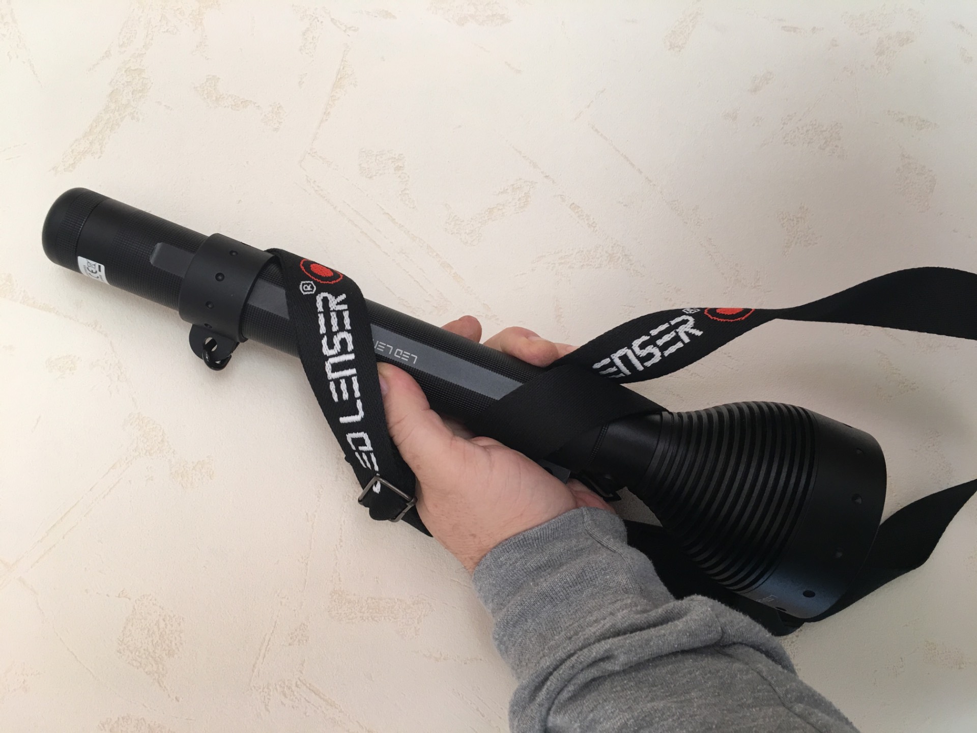

Ausgangslage: ich brauche zur Zeit regelmäßig und intensiv meine 5 Taschenlampen. (im Naturschutz - Amphibien einsammeln und zählen). Dabei reden wir von richtigen „Scheinwerfern“ von TruNight, Fenix und Led Lenser. Nun laufen die alle auf Akkus (Panasonic Eneloop Pro) - bis auf die LedLenser P21, die verlangt nach D Zellen.
Das ist jetzt genau das Problem. Ich habe dafür Asmann NiMh Akkus mit je 8500 mA angeschafft und davon kommen 4 st da rein. Leider wird die Lampe trotz vollgeladener Akkus sehr schnell dunkler. Schalte ich sie aus/ein, ist sie wieder für 5 Minuten auf voller Leistung und bricht dann wieder ein.
Meine Theorie ist, dass der „Flammenwerfer“ soviel Strom zieht, dass die Akkus nicht mehr hinterher kommen.
Meine Idee ist nun, anstatt der 4 D Zellen mit je 8500 mA, 12 AA Eneloops mit je 2500 mA einzusetzen weil ich mir denke, dass diie Leistungsabgabe aus kleineren aber dafür mehr Zellen effektiver ist(?)
Kann das Jemand bestätigen oder hat Jemand eine andere Idee?

hast du die 4 akkus nach den 5 min gemessen? das klingt fast danach, als würde das temperatur-management abriegeln?

Nein, habe im Wald keine Chance etwas zu messen
Wenn ich die Lampe mit normalen D Batterien betreibe, habe ich das nicht und die leisten doch sogar mehr Spannung (?)
Der Kopf wird auch nicht übermäßig warm. Die Fenix zBsp wird im Betrieb richtig warm, fast schon heiß und regeltnicht runter

dann kann es wirklich sein, dass die ansmann zu wenig hochstromfest sind. vielleicht findest du im www ein datenblatt von denen.

Das ist die Variante mit eingebautem Akku. Meine ist die „Batterie Variante“.

Aktuelle Ansmann NiMH D-Zellen gibt es mit 5000 oder 10000 mAh. Die haben einen max. konst. Entladestrom von 7,5 bzw. 10 A.
Deine P21 kann ich auf der Homepage auch nicht finden, habe daher keine Daten. Wenn ich nun von 2000 lm mal ausgehe und dafür 20 W annehme kommt man damit auf 20/(4x1,2)= 4,2 A. Sollte sich also locker ausgehen.
Und wenn es mit normalen Batterien geht, dann sind doch eher die Akkus im Eimer? Kann da sein?
LG, Rubbergum
War gestern schon spät, daher heute weiter:

Sorry, ist keine „P“ sondern eine X21.2. „P“ sind die kleinen.
Die Akkus habe ich im Januar gekauft. Leider finde ich dazu kaum eine technische Angabe außer, dass sie 8500 mA haben und angeblich eine sehr geringe Selbstentladung.
Zu den Eneloops finde ich zumindest noch die Angabe „high drain“ was mich vermuten lässt, dass hier eine besonders hohe Leistungsabgabe gemeint ist (?)
