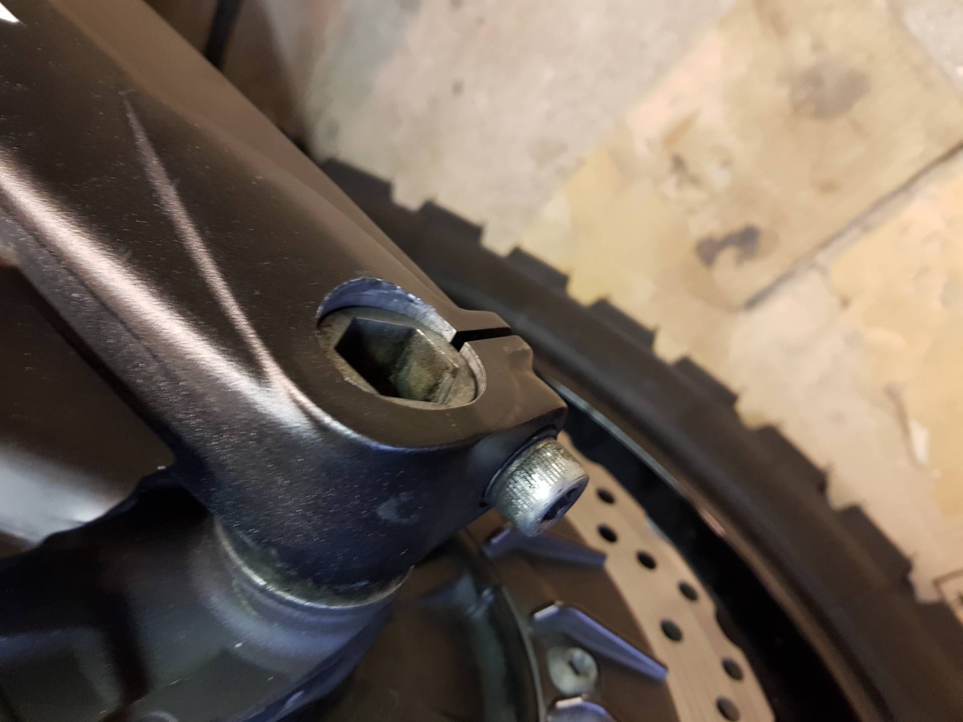

Die Schraube ist nach dem Reifenwechsel ein wenig verschwunden schlimm oder nicht schlimm?
Ein Ja oder Nein reicht :? Danke schon mal :hirn:

JA !

Alles laut Plan richtig wieder zusammengebaut?

Ohne die Schraube auf keinen Fall fahren!!

Schraube bzw. Mutter auf der gegenüberliegenden Seite ist drauf! Vielen Dank, meine Bedenken galten nur der "versenkten" Imbusachsenseite was ein Wort😅. Der Einbau bzw. Ausbau erfolgte in einer freien Motorradwerkstatt.

bei meiner :xt12: ist diese Schraube nicht "versenkt"! Sie schließt bündig ab. Ob das jetzt schlimm ist kann ich dir nicht sagen. Ich hätte aber ein komisches Gefühl wenn die nicht bundig wäre.Tendier deshalb ehe zu JA !

Moin, ich sehe da kein Problem. Natürlch nur wenn nichts vergessen wurde (Distanzscheibe)?

Der "versenkte" Zustand der Achse ist absolut normal. Genau so muss das aussehen.
@Floh:
Wenn bei dir die Achse rechts bündig mit der Schwinge abschliesst, stimmt doch was nicht! Mal die Klemmschraube lösen und links die grosse Mutter nachziehen, und grundsätzlich prüfen, ob alles richtig zusammengebaut ist. Irgendwas sitzt zu weit rechts (vielleicht der Bremssattel - Nase im ABS Deckel richtig platziert?)...

Wie bescheuert kann man den sein, :hirn: ich bin die ganze Zeit von der Klemmschraube
ausgegangen. Man sollte es richtig lesen, aber es sieht doch Normal aus.
