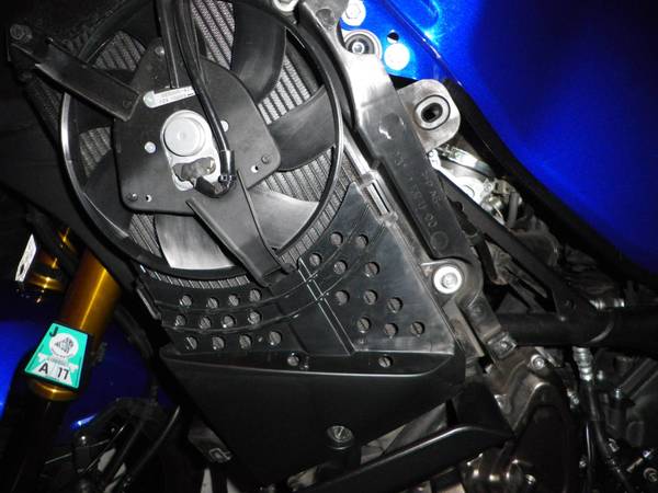

Möchte über eine kleine Modifikation berichten.
Da ich mich über das häufige Anlaufen des Lüfters etwas verwundert war, habe ich die innere untere Abdeckung zusätzlich perforiert.
Mein Lüfter schaltet bei über 98°C ein und bei 93 °C wieder aus.
Siehe Bilder dazu im Anhang.
Meine Erfahrungen damit nach dem heurigen Sommer.
Bei einer Fahrgeschwindigkeit kleiner 40 km/h gibt es keine Verbesserung, dadurch die geringe Geschwindigkeit der Kühler zu wenig durchströmt wird.
Dies ist natürlich auch der Grund für das häufige Einschalten des Lüfters.
Aber seit dem ich die zusätzlichen Löcher gemacht habe, geht die Kühlwassertemperatur bei einer Fahrgeschwindigkeit von über 40 km/h viele schneller wieder nach noch unten.
Bei kühleren/kalten Temperaturen gab es keine Probleme dass der Motor seine Betriebstemperatur erreicht hat.
Grüße aus dem derzeit auch sehr kalten Österreich
Engelbert
- Innere Kühler-Abdeckung mit den ø10 mm Bohrungen

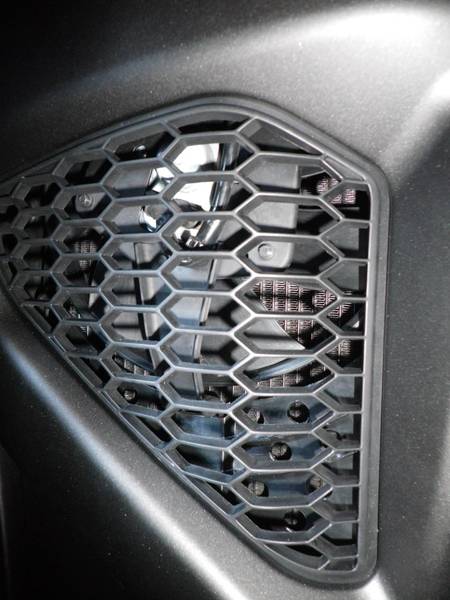

- Bohrungen von außen fast nicht erkennbar

Twin Bert hat geschrieben: So 4. Mär 2018, 23:01
Das wäre die einzige Angabe, hinter der man einen Effekt vermuten könnte -
wenn sie durch mehrere vergleichende Messungen belegt wäre. So ist das kaum mehr als eine Vermutung.
Im übrigen könnte man sich über Deine "Modifikation" nur die Haare raufen. Da geben die Entwickler dem Kühler eine sogenannte Zarge mit auf den Weg, um die Wirkung des Lüfters zu verbessern, und dann bohrt da einer Löcher rein
. Das hat für die Luft den Vorteil, daß sie sich nicht mehr durch den engen, heißen Kühler quälen muß - das wollte ich auch nicht, wenn ich die Luft wäre
. Statt dessen strömt sie durch den vom Lüfter hinter der Zarge erzeugten Unterdruck durch die Löcher - quasi rückwärts - vor den Kühler und wird gleich wieder ausgepustet. Ganz tolle Modifikation

Hallo Yeti, so habe ich mir das auch gedacht, als ich das sah.... Spätestens im Hochsommer, wenn er im Stau steht, wird sich zeigen, dass diese Lösung keine gute war. Der Lüfter dreht sich den Wolf und kühlt nichts, da die Luft schwups, gleich wieder durch die selbst gebohrten Löcher entschwindet.
Daher auch das Sprichwort in dem Fall die Luft... geht den geringsten Widerstand.

Meine Modifikation "Verschlimmbesserung" ist bereits diesen Sommer im Betrieb gewesen, der Lüfter arbeitet nicht länger um von 98° auf 93°C herunter zu kühlen.

@Volker: Da hatte ich auch schon dran gedacht, war bisher aber zu faul. Den Lüfter manuell einzuschalten ist bei "normalen" Bedingungen unkritisch. Sollte der Lüfter ständig laufen und es schaffen den Eisenhaufen samt Öl und Wasser "dramatisch" abzukühlen schließt der Kühlerthermostat den Kühlerkreislauf. Dann kann der Lüfter pusten bis die Ohren abfallen, dem Motor ist es egal. Der Schließvorgang beginnt bei 84 °C, bei (71 +/- 2) °C ist er geschlossen.
@Engelbert: Es gibt deutlich mehr schlechte und dumme Konstrukteure als man glauben mag und Strömungstechnik haben die Maschinenbauer zwar im Studium gehabt, begriffen haben es leider nur die wenigsten. Es fahren genügend vierrädrige Beispiele auch der deutschen Hersteller auf den Strassen rum wo sich jeder der minimal mit der Thematik vertraut ist sich an den Kopf fasst damit er beim schütteln des selben nicht abfällt.
Ich wäre vorsichtig ohne Messungen der Druck- und Strömumgsverläufe irgendwelche Theorien niederzuschreiben das die Löcher die Kühlleistung bei fehlendem Fahrtwind und laufendem Kühlerventilator verschlechtern, bin allerdings auch kein Maschinenbauer.....
