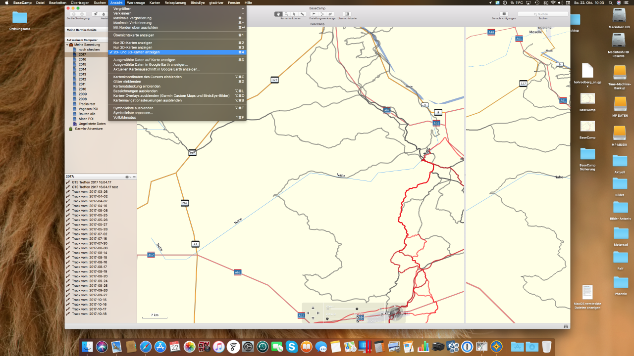

entweder entwickelt mein mac gerade ein eigenleben, oder ich sollte mal genau notieren was ich so anstelle !!
jetzt klappt das mit den Orten, und schon habe ich ein "neues Problem"
Ich vermute das es mit den 2D bzw 3D Einstellungen zu tun hat habe aber trotzdem keine Lösung gefunden !
die aktuelle Einstellung lässt sich nicht ändern !!
Gruss
und wie immer Dankbar für jeden Hinweis
Gruss

Re: iMac und BaseCamp Nutzer gesucht
Ich vermute mal Du hast die Globale Karte ausgewählt und nicht die NTU_XXX
volkerr
- Beiträge: 449
Leider nein,
Die Eistellung lässt sich aber weder bei Nutzung der Globalen noch der NTU verändern
Gruss
Gruss
