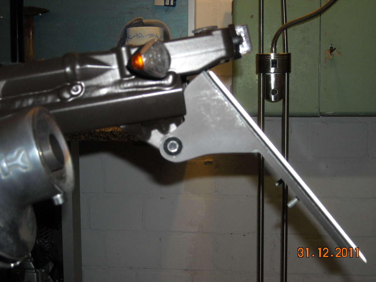

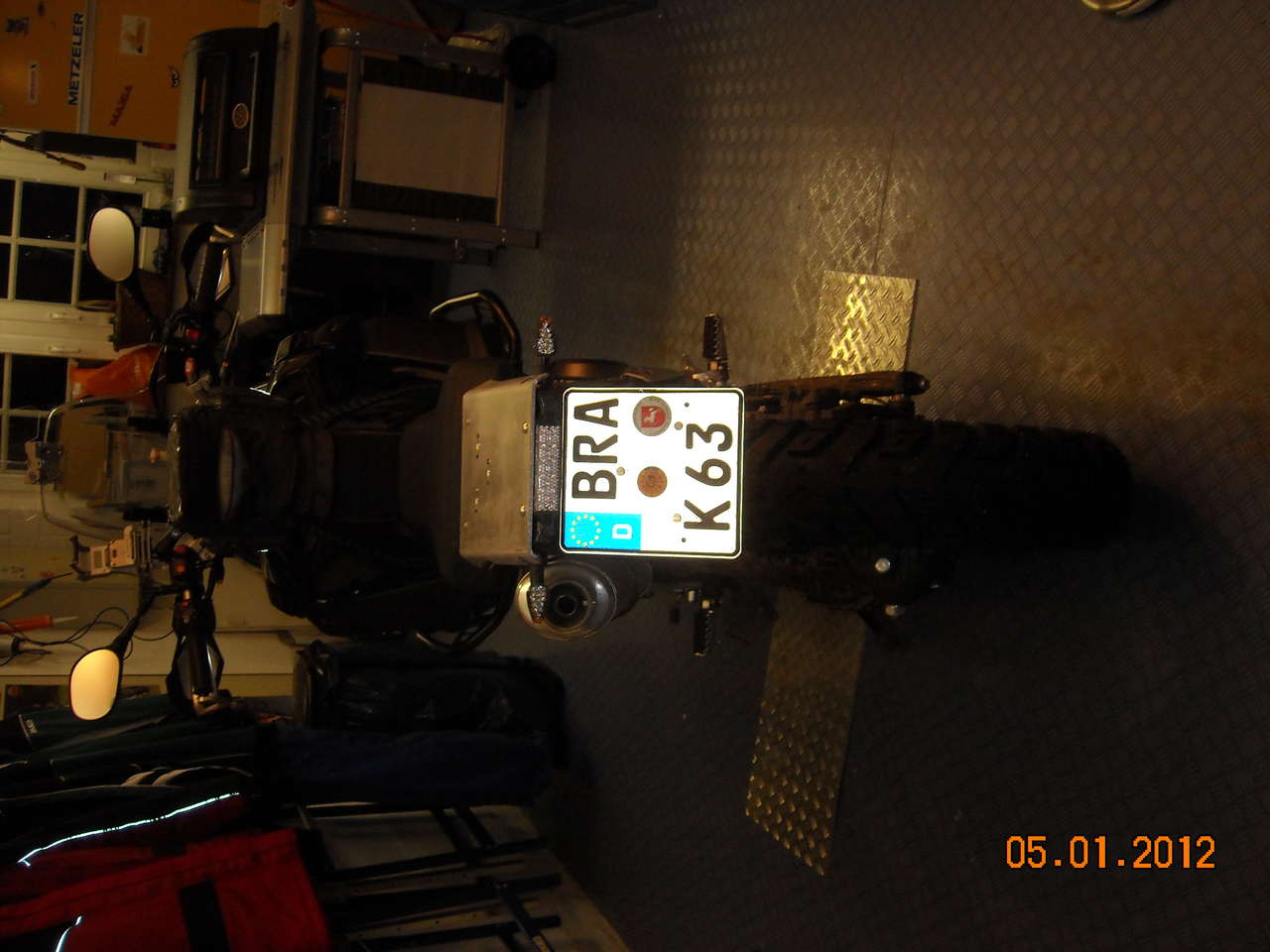

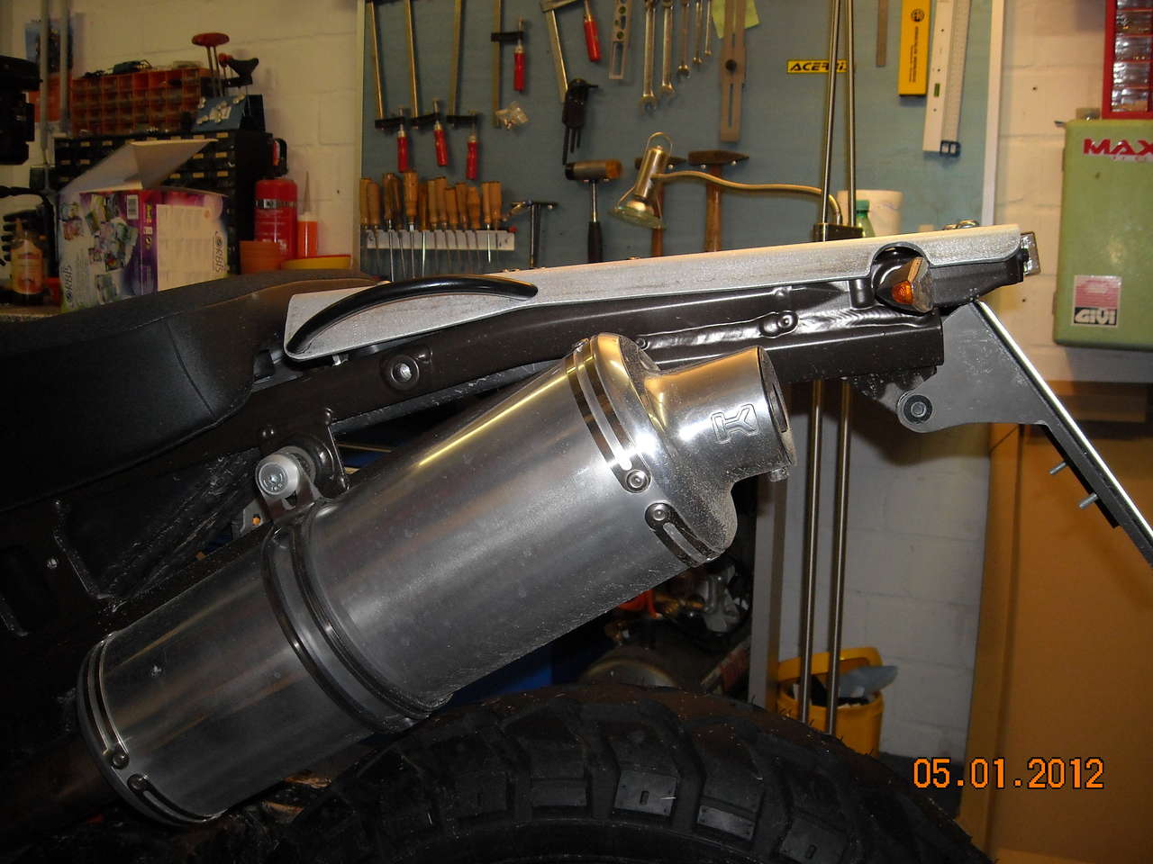

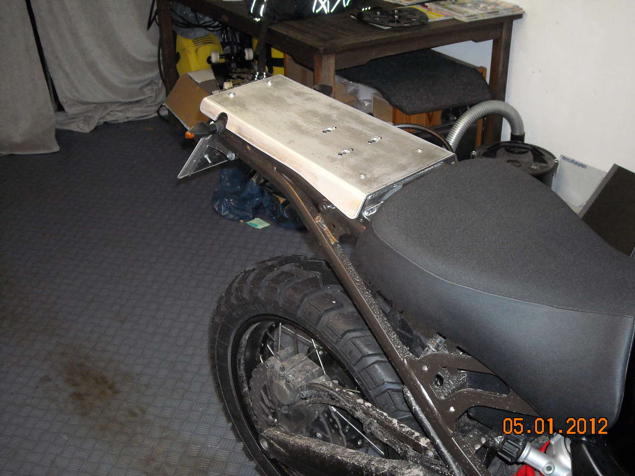

Moin, Moin,
da ich nur alleine fahre und mir da Heck zu wuchtig war, habe ich einige Winterumbauten getätig.
Auf dem Gepäckträger kann ich mit Hilfe des SW-Motech Quick-Look-Adaptersystems verschiedene Gepäckvarianten befestigen. Ich habe drei Grundplatten mit folgenden Gepäckvarianten: Lederwerkzeugtasche, Soft-Tex-Tasche mit ca. 25 ltr. Volumen (für die Arbeit) und eine Gepäckrollenträger.
Auf den Bildern ist es noch in der "Rohversion" zu sehen. Ich werde die Teile schwarz Kunststoff-beschichten lassen.
.... Ja, ja, das Katzenauge baue ich zum TÜV-Termin noch an .... :lol: :lol:
Jörg

Wieso hast Du auch nen schwarzen Heckrahmen?
Lackieren lassen? Oder ist das schon ein 2012er Modell?

Sieht gut aus ! Wie hast du den Krieger so hoch bekommen ? Verbindungsrohr gebogen ?

Hallo Petrus, Hallo Heinz,
ich habe kein 2012-Modell. Ich habe den Heckrahmen Kunststoff-beschichten lassen in dunkelbronze.
Das Motorgehäuse hat auch diese Farbe. Sieht ganz gut aus.
Den Krieger-Auspuff habe ich bei ebay ersteigert. Als das Paket ankam, mußte ich erstmal 2 Stunden verschmorte Kunststoffreste und Kratzer wegpolieren. Das Typenschild ist auch zum Rad ausgerichtet?? Merkwürdig. Paßt bei meiner Optik aber ganz gut.
Ich habe den Auspuff normal ausgerichtet, wie ich ihn haben wollte, ohne biegen und brechen. Die Krieger-auspuffschelle hat eine sehr schlechte Qualität. Am Heckrahmen habe ich eine 20 mm Hülse als Abstandhalter verwendet. Mit einer langen 8 mm Schraube habe ich den Auspuff befestigt.
Ich weiß nicht, ob da sonst andere Befestigungen vorgesehen sind?
Ich möchte nicht wissen, wie man den Auspuff an der Originalhalterung ohne "Basteln" befestigen soll.
Jörg
Beiträge: 3732
Re: Heckumbau 'light'
Hallo Jörg,
bei Krieger ist es immer ein Glücksspiel, ob und wie er passt :o
bei mir war er viel tiefer und ich mußte noch eine Blechlasche anfertigen damit ich nicht den Krümmer abreiße :evil:
In der Stellung hat er mir dann den linken Blinker gegrillt, so dass ich ihn nach außen biegen mußte :evil:
Ging grundsätzlich auch uns sah nicht übel aus aber er war mir dann auch einfach zu laut.
Ich habe den Auspuff bei ebay vertickt - aber nach Süddeutschland. Ich war also nicht das Ferkel, dass einen verkokelten Auspuff verschickt :mrgreen:

Ich müsste lügen, wenn ich behaupten würde, daß mir das Heck so besser gefallen würde.
Aber Respekt vor der Arbeit und deinen Visionen. :!:
