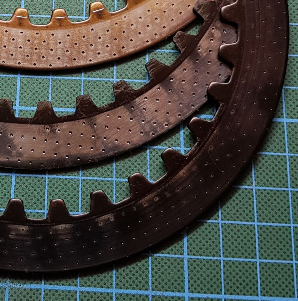

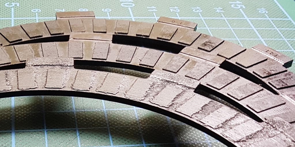

Zwecks Ermittlung der Ursache habe ich den Verschleiß der alten Lamellen, Scheiben und den Federteller gemessen.
Dabei ist mir aufgefallen, dass alle Teile kein Verschleiß zeigen (Wechsel des Federteller wäre nicht nötig gewesen), bis auf 2 Kupplungslamellen. Eine lag bei 2.7mm (Limit lt. Werkstatthandbuch 2.82mm), die andere bei 2.8mm. Das sieht man auch gut auf dem Foto (untere 2.7mm, mittlere 2.8mm, obere 3mm). Die Kupplungsscheiben sehen entsprechend unterschiedlich farblich aus. Ein blaues anlaufen (zu hohe Hitze) konnte ich aber nicht erkennen (siehe Foto). Alle Kupplungsscheiben haben kein Verschleiß (Dicke). Ob sie Plan sind (Limit 0.1mm) habe ich nocht nicht gemessen. Das Schwarze an den Scheiben geht nicht ohne weiteres ab. Da ich ca. 2/3 der Strecke in der Stadt zurück gelegt habe, kann ich mir schon vorstellen, dass dies ein vorzeitigen Verschleiß der Kupplung zur Folge hat auch wenn mein vorheriges Motorrad (Fazer 600) knapp 100.000km unter gleichen Bedingungen geschafft hat.
Was mich überrascht, ist der einseitige Verschleiß. Meine Frage an euch ist, ist das ein normales Verschleißbild einer Kupplung, oder steckt da noch etwas anderes dahinter (z.B. Dreck oder zu viel/zu wenig/falsches Öl)?
