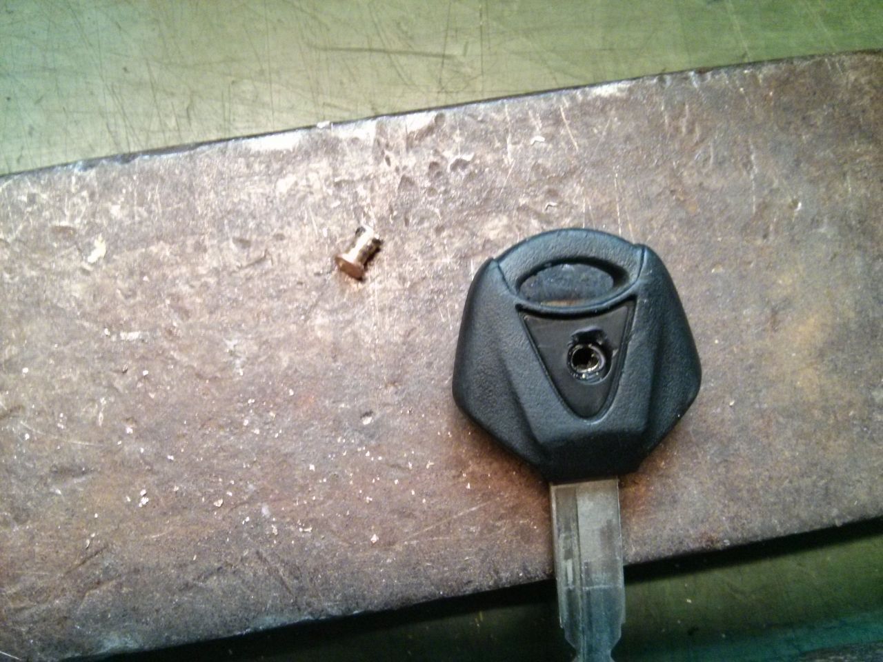

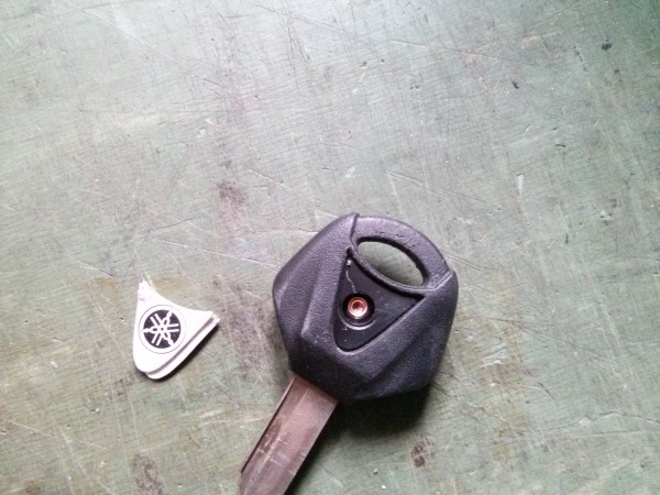

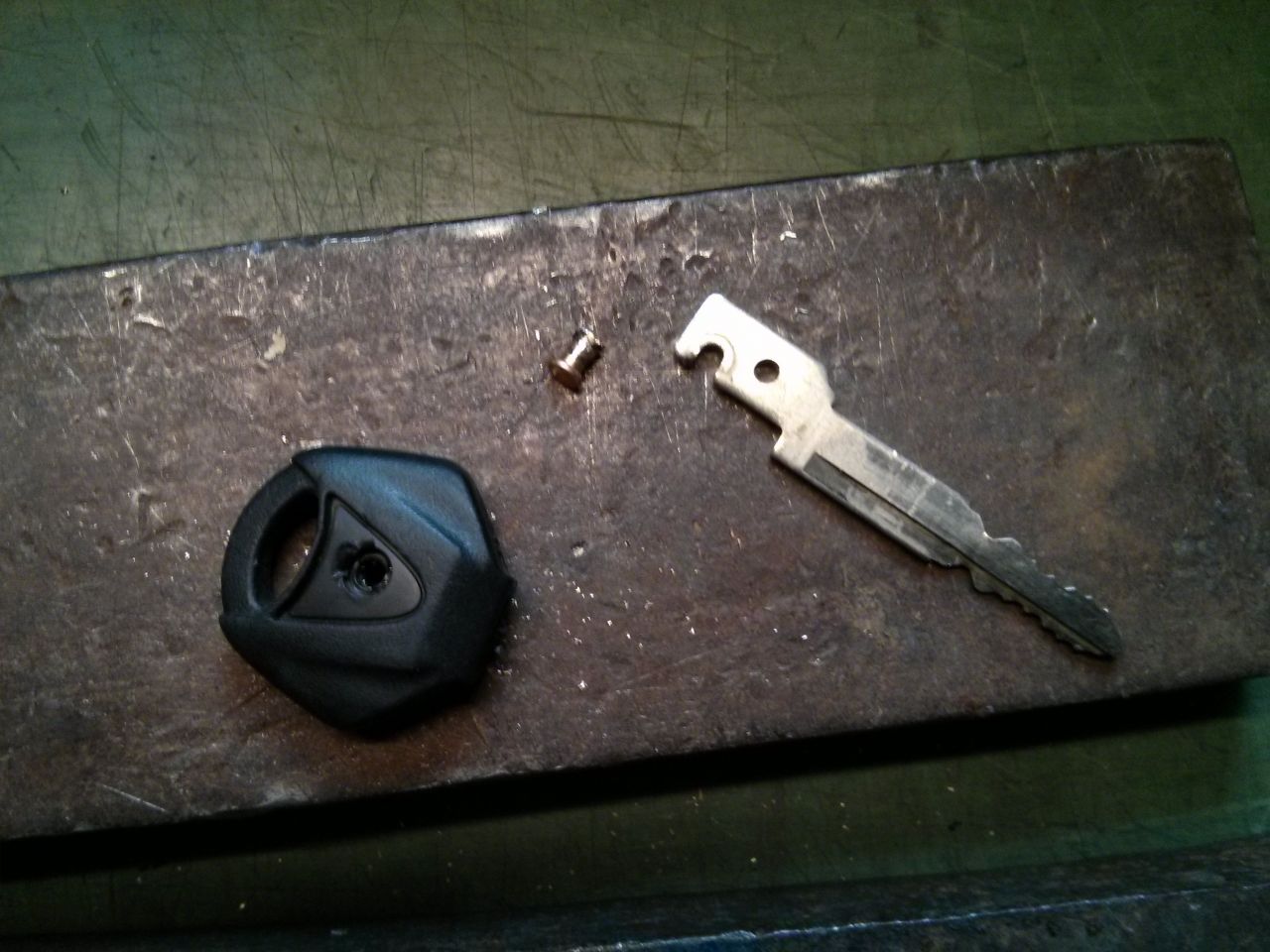

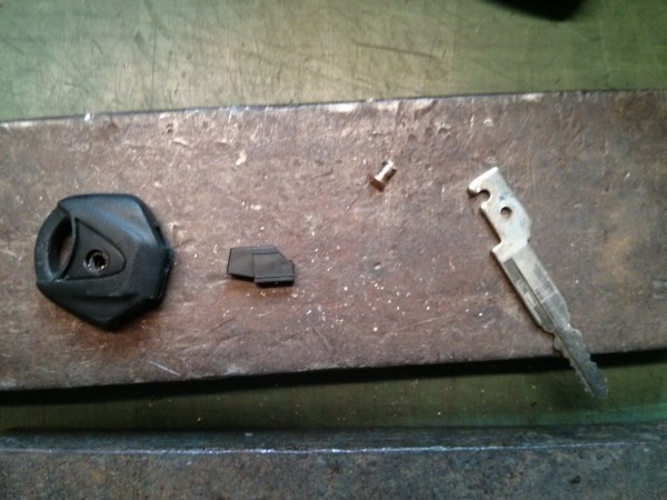

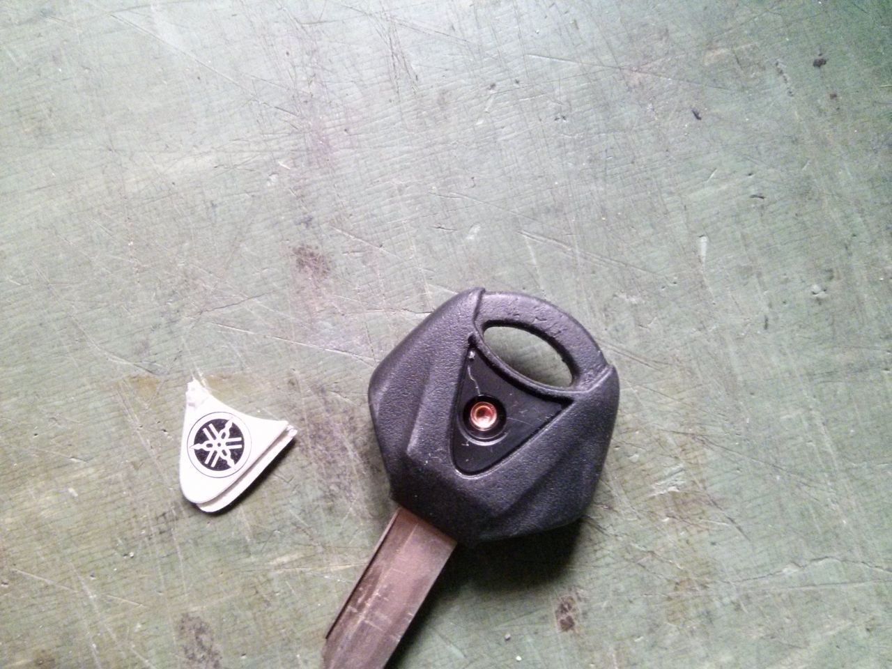

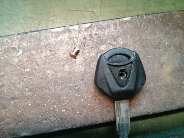

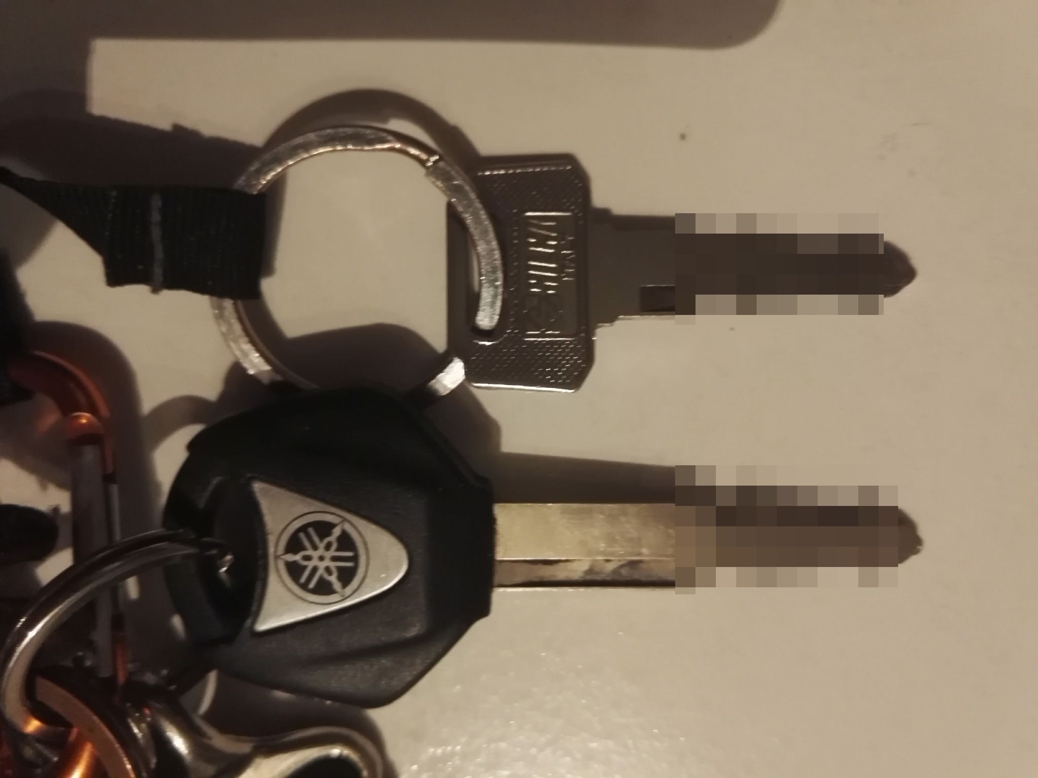

Am Saison Ende habe ich es nun bereits 2 mal geschafft, dass sich mein Schlüssel in sich verbogen hat. Somit lässt er sich nur sehr schwer aus dem Schloss wieder herausziehen. Ein Original Ersatzschlüssel von Yamaha kostet irgendwas um die 140€ laut meinem :-). Das war mir ein paar Nummern zu viel, daher habe ich mich nach einer Alternative umgeschaut. Am Ende bin ich auf ein Anbieter gestoßen, irgendwo im Süden. Der vertreibt optische Kopien. Diese müssen lediglich geschnitten werden sowie der Transponder muss aus dem alten in den neuen Schlüssel gesteckt werden.
Es klingt alles recht einfach, ich hatte es mir am Ende aber komplizierter vorgestellt. Also erst mal mit einem Schlüssel getestet. Schlüssel schneiden lassen ging einfach und schnell. Allerdings musste der Schlüsseldienst am Ende noch knapp 90 Minuten nachbessern bis der neue endlich reibungslos passte. Hier war die Länge des Schlüssels das Problem bzw. sein Problem. Schließlich habe ich für das Anpassen nichts gezahlt.
Am Ende war es nur noch der Transponder der irgendwie aus dem Original Schlüssel raus musste. Bis ich mal wusste wie genau es geht, hat es ein wenig gedauert. Beim 2ten war ich nach 4 Minuten fertig.
  1. Blende entfernen
  2. Niete aufbohren
  3. Niete entfernen
  4. Schlüssel auseinander ziehen
  5. Transponder befindet sich in einem kleinen Plastik Teil, kommt automatisch mit raus
Der Transponder kann nun so wie er ist in den neuen Schlüssel mit hineingesteckt werden, fertig. Bei mir funktioniert diese Lösung seit Oktober Problemfrei. Allerdings bin ich mir nicht sicher wie lange das Konstrukt halten wird. Das Metall macht auf mich nicht den stabilsten Eindruck, warum kann ich nicht sagen. In Summe wird diese Lösung für mich aber wohl die günstigste sein, auch wenn ich 2 von diesen Schlüssel je Saison verbrauche.
Warum genau sich die Schlüssel bei mir verbogen haben ist mir nicht klar. Das hatte ich bisher noch nicht gehabt.
