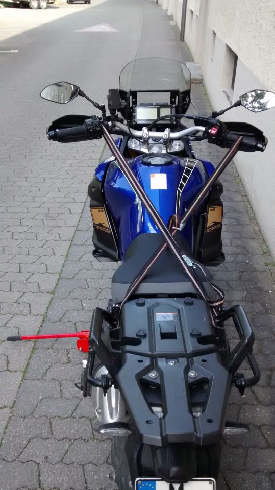

Hänge mich hier mal an. Habe heute bei gut 44 tkm kontrolliert. Es waren hinten links zwei, rechts eine und irgendwo vorne eine Speiche, die sich minimalst bewegt haben, bevor der Schlüssel auslöste. Weiß nicht, ob das eh schon jeder so macht, aber ich kam mir ein bisschen McGyver-mäßig vor, wie ich das Vorderrad mit zwei Spanngurten fixiert habe, damit ich das in Ruhe drehen und prüfen kann.

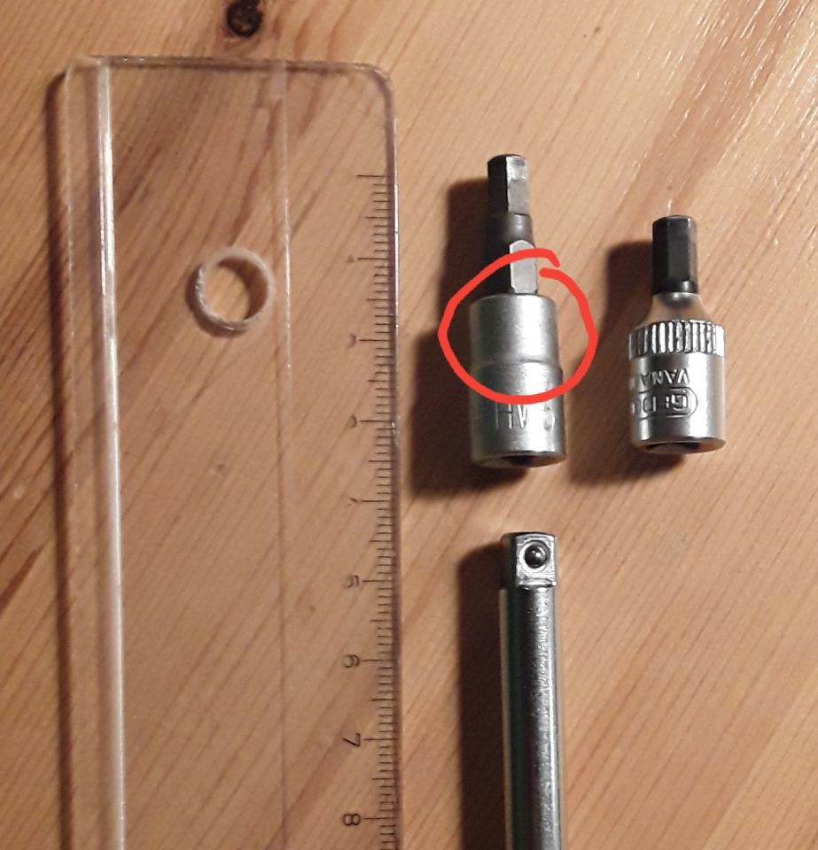

Kann mich gerade nicht erinnern, ob wir die Frage schon mal hatten (sorry, falls ja): Mich stört, dass meine Inbus-Bits (ebenso wie alle, die ich Werkzeug-Laden gesehen hatte) eine ziemlich breite Fassung haben. In bestimmten Positionen scheint es unvermeidbar, dass die Bit-Einfassung irgendwo leicht anliegt, was das Ergebnis verfälschen dürfte. Kennt jemand ein Bit/Hersteller, bei dem das dünne sechskantige Inbus-Stück ein paar Zentimeter lang ist, bevor es in die Fassung übergeht? Das könnte die Sache erleichtern.

danke für den Link, das sieht schon vielversprechend aus. So etwas für den 1/4-Zoll-Antrieb von meinem Drehmomentschlüssel/Verlängerung... Was ich habe, sieht so aus:
Die Verlängerung vom Drehmomentschlüssel hat (ebenso wie dieser) einen 1/4-Zoll-Vierkantantrieb. Das eingekreiste Teil stößt an. Hatte zuerst das Teil rechts (das heißt korrekt dann "Einsatz" statt Bit, oder?), das hat noch mehr angeeckt. Muss wohl mal zum Werkzeug-Fachhandel und dem das beschreiben.

für 1/2" findet man die reichlich, nur für 1/4" nicht. Da wird die Nachfrage im Fachhandel wohl die richtige Entscheidung sein.
