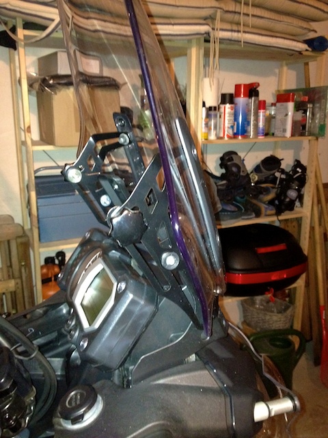

wie angekündigt hier erste Infos von der Scheibenverstellung "Tobinator" von Wunderlich (bescheurter Name; oder weiß jemand warum das Ding so heißt?) :o .
Egal, hier mal ein paar Bilder. Mit Hilfe des Tobinators kann die Serienscheibe um 8cm weiter nach oben geschoben werden und in der Neigung verstellt werden (stufenlos).
Montage war, trotz der beknackten Anleitung (typisch Wunderlich) recht einfach (ca. 15 Minuten), macht einen stabilen Eindruck.
Ich bitte um Nachsicht, daß ich noch keine Fahrerfahrungen posten kann, draußen ist Orkan und sch... Wetter :cry:
Allseits gute Fahrt
Stefan
Fertig. Scheibe ganz oben und ganz steil

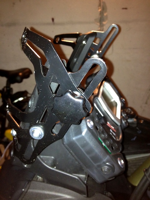

Scheibenhalter mit Rändelschraube
Montage verschiebbarer Scheibenhalter

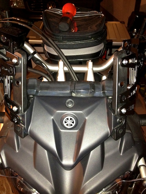

Grundhalterungen von vorne
Grundhalterung Tobinator montiert (Scheibe ab)

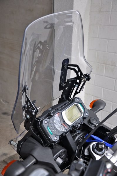

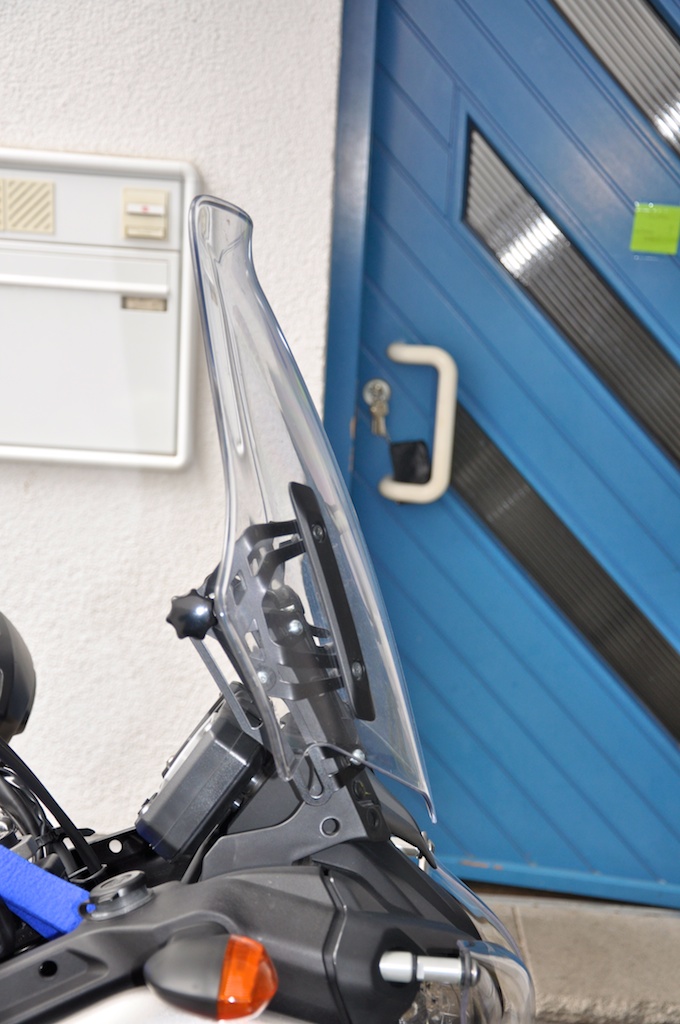

also, heute konnte ich dann doch noch vor Weihnachten die Scheibenverstellung testen.
Erster Eindruck ist sehr gut, bisher am besten passt die Einstellung ganz oben und ganz steil. Bei oberster Einstellung und schräger Einstellung (so flach wie einstellbar) gibts mehr Windruck auf dem Oberkörper und das Vorderrad wird unruhiger.
Bei der ganz oben/ganz steil Einstellung ist es selbst bei höheren Geschwindigkeiten recht angenehm und nicht zu laut (bis 160kmh gestestet). Werde nochmal mit niedrigeren Einstellungen testen (im neuen Jahr) ;)
Ach ja: ich bin 1,78 "groß" und die Sitzbank ist auf unterer Position.
Scheibe ganz oben / ganz steil

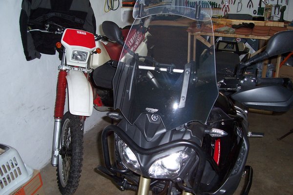

Hallo Leutz!
Die Vario ist von MRA. Aber in der klaren Ausführung. Getönt trägt die Scheibe zu doll auf.
Zu meiner FJR 1300 hatte ich eine Puig-Scheibe. Habe ich auch gleich wieder verkauft... :evil:
Optisch ging das gar nicht....
Bei der XT ist alles gut. :mrgreen:
XT mit TT-Verstellung und Vario-Screen

Danke fürs Foto! Sieht gut aus. Hattest Du das auch mal mit der originalen Scheibe + Höhenverstellung versucht? Was bringt die MRA mehr?
XTZ-Bastard
Re: Scheibenverstellung Wunderlich "Tobinator"
Beitrag von XTZ-Bastard »
Hallo senon!
Die originale Scheibe hat nicht gereicht. Verwirbelungen am Helm waren immer noch sehr doll. An den Endurohelm war gar nicht zu denken. Die lange Yammi-Scheibe fällt nach hinten ab und bringt da auch nicht viel Verbesserung. Die Vario-Screen ist die Beste. Und es sieht auch noch gut aus.
