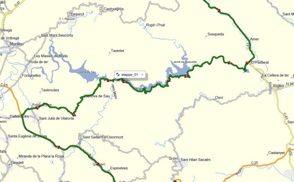

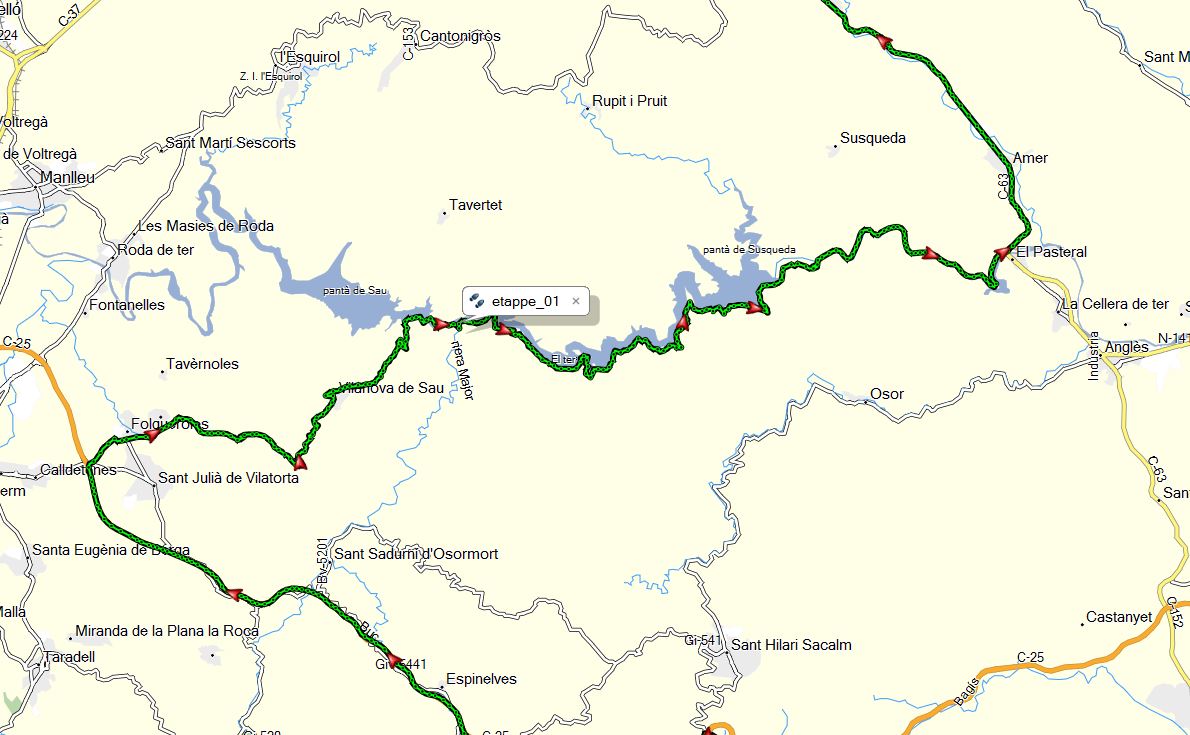

Sag mal Scholle,
meinst Du diese Tour hier?
Falls ja, kannst Du Dir unter:
http://data.touratech.com/testtour_2015 ... ck.GPX.zip
die gpx-Daten downloaden und in Basecamp öffnen. Basecamp macht aus diesem Track eine ganz normale Route (siehe 2. Screenshot). Für mich bedeutet das, dass obwohl die Straße nur teilweise angezeigt wird, der Garmin in der Lage ist die Schotterstecke in die Navigation einzubeziehen.

Re: Routenplanung in Basecamp - Problem: keine sichtbare Straße
Allerdings nur "Luftlinien-Routing" unter Mithilfe von sehr, sehr vielen Wegpunkten (ohne Alarm). Wenn du weiter hineinzoomst siehst du es. Sobald du auf eine "Straßen-Routing" Version umstellst, funktioniert es nicht mehr. Aber diese Methode ist durchaus vorstellbar.Lübi hat geschrieben: Basecamp macht aus diesem Track eine ganz normale Route (siehe 2. Screenshot). Für mich bedeutet das, dass obwohl die Straße nur teilweise angezeigt wird, der Garmin in der Lage ist die Schotterstecke in die Navigation einzubeziehen.
Ich würde die Strecke allerdings teilen. Dort wo Kartenmaterial vorhanden ist --> normales Straßenrouting, dort wo nicht vorhanden --> obiges LuftlinienRouting entlang des Track-Abschnittes, so ferne man mit der Garmin-Karte arbeiten will.

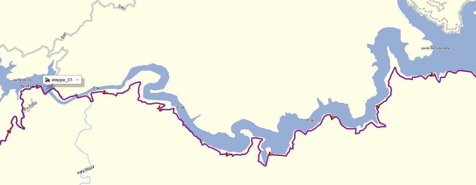

Danke Jungs für die Informationen. Lübi, danke für das Hochladen der beiden Karten, es handelt sich genau um das kleine unbefestigte Sträßchen, welches direkt am Stausee entlangläuft. Die Testdatei hatte ich mir ja ebenfalls schon heruntergeladen und festgestellt, dass jede Menge Trackpunkte bzw. Wegpunkte (ohne Alarm) vergeben wurden, so dass dem Navi der Weg praktisch im Luftlinienmodus - weil ja keine Straße vorhanden - aufgezwungen wird. Ist bei der Tourenplanung halt leider sehr mühselig. Ich glaube nicht, dass ich mir das geben will. Volker, dass mit dem Herunterladen einer OSM-Karte zum Bearbeiten in Basecamp habe ich verstanden, mir erschließt sich aber nicht, wie diese Datei bzw. Route im zumo dann angezeigt werden kann. Ich müsste doch dann vorher das spezielle Kartenmaterial auch auf den zumo (Speicherkarte, Datei ?) laden. In jedem Fall, werde ich ohnehin, wie bereits rubbergum empfohlen hat, dort, wo in Basecamp am Anfang und Ende noch die Straße angezeigt wird, entsprechende Wegpunkte, am Besten mit Alarm, so dass diese dann auch angefahren werden müssen, setzen. Mein Kumpel hat ein TomTom Urban Rider. Ich glaube, bei ihm hat das Routing am See geklappt. Es war aber auch schon anders herum. Bei mir im zumo waren Sträßchen, die im Rider nicht angezeigt wurden. Da ist es wieder von Vorteil, wenn man mit verschiedenen Systemen unterwegs ist. Früher, ohne Navi, hätten wir darüber gar kein Wort verloren. Also danke nochmals für Eure Hilfe. Ich werde nach meiner Rückkehr berichten, wie die Fahrt am See verlaufen ist.

Nochmals mein Vorschlag, damit wir auch wirklich das gleich meinen: Ich würde diese Etappe dritteln. Start bis Straßenende Stausee als Straßenrouting, Straßenende Stausee bis wieder Straßenanfang Stausee als Luftlinienrouting, und Straßenanfang Stausee bis Ziel wieder als Straßenrouting. Weiters lade dir auch den Track aufs Navi. Dann kannst du wenigstens der Trackspur entlang fahren. Ist quasi eine von dir eingezeichnete Straße.Scholle hat geschrieben:In jedem Fall, werde ich ohnehin, wie bereits rubbergum empfohlen hat, dort, wo in Basecamp am Anfang und Ende noch die Straße angezeigt wird, entsprechende Wegpunkte, am Besten mit Alarm, so dass diese dann auch angefahren werden müssen, setzen.
