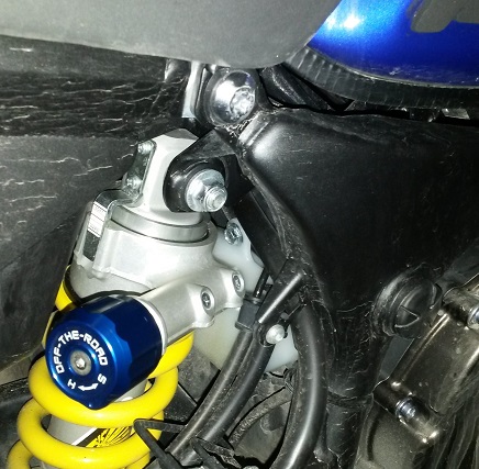

Kurzes Update: Bereits gestern (!) hat OTR das Handrad schon geliefert, ich war neugierig und hab's gleich montiert.
Die Montage kann in wenigen Minuten erledigt sein, wenn man das mit den Kügelchen im Griff hat. Ich hatte nur ein Fahrradkettenfett daheim, welches recht dünnflüssig ist und die Kugel nicht fest genug "verpappt". Also war erstmal suchen angesagt... Die zweite Kugel rüste ich dann mal nach, momentan klickt's auch nur mit einer...
So what, alles gut, feines Teilchen das...
Und wie schon richtig vermutet - das alte Handrad war "ausgenackelt" - so ein billiger Mist...
