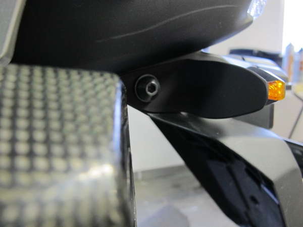

Ich möchte hier mal zusammenfassen, welche Schäden durch Zubehör entstehen können.
Ich möchte damit nicht dieses Zubehör verteufeln, aber verhindern, dass es nach dem Kauf Überaschungen gibt.
Sicher habe ich nicht alles aufgeführt, aber das könnt ihr ja nachholen.
Der Yamaha Unterfahrschutz der nur vor Schotter schütz, aber kein Aufsetzen verträgt: Motorschutz sinnvoll!
der große Yamaha Sturzbügel, der die Scheinwerfer/Cockpitaufhängung abbricht. Meine große Enttäuschung!!!
der SW-Motech-Unterfahrschutz, der sich mit der Kotflügelverlängerung verharkt. Kotflügel kollidiert mit Motorschutz
der Givi-Sturzbügel, der den Kühler und den Rahmen beschädigt Sturzbügel und der Kühler.
die kleinen Yamaha-Sturzbügel, die ihre Aufgabe erfolgreich geschaft haben, aber sich dafür geopfert haben (also ein Verschleißteil) Originalsturzbügel an vorderer Befestigung abgerissen

auch schön, die Sturzpads von Puig, die mehr Schaden angerichtet haben als sie genutzt haben viewtopic.php?f=50&t=6185
Und nicht zu vergessen, diverse Nachrüst Schalldämpfer die den hinteren linken Blinker bzw die komplette Heckpartie mit Nummernschildhalter geröstet haben :computer:

Irrlander hat geschrieben: der SW-Motech-Unterfahrschutz, der sich mit der Kotflügelverlängerung verharkt. Kotflügel kollidiert mit Motorschutz
das ist aber kein SW-Motech, sondern eine TT-Motorschutz. Wobei ich nicht ausschließen würde das auch SW-Motech und Verlängerung das Problem erzeugen ;)

Das war damals meine Lösung , gegen die verbrannten Blinker .
Jetzt hab ich nen Akra da geht's ohne
