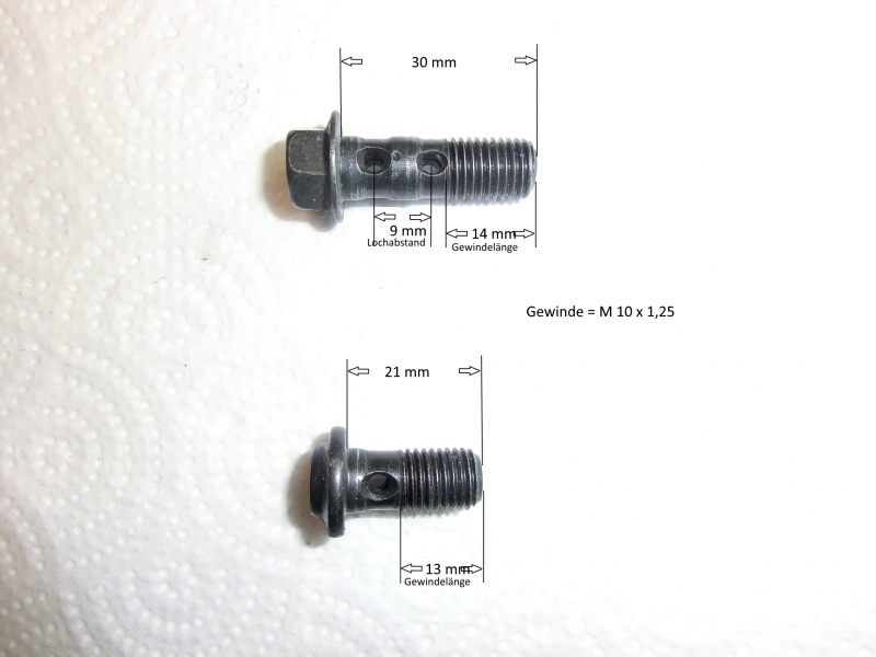

wer kann mir die Abmessungen der Hohlschrauben der Vorderradbremse sowie der Hinterradbremse nennen?
Die Hohlschrauben am ABS Block bleiben erhalten. Alle anderen möchte ich ersetzen, im Rahmen des Umbaus auf Stahlflex.

Brauchst du die Masse incl Gewinde und Steigung und Anzahl Bohrungen?
Es sind auf jeden Fall mindestens 2 verschiedene längen verbaut, weil teilweise (vorderer Bremssattel) sind 2 Leitungen übereinander gesetzt.
Ich habe einfach einen Satz eloxierter Hohlschrauben passend zur XT bestellt, da sind halt am Ende 4 Hohlschrauben zuviel. der komplette Satz hat meine ich 36€ gekostet (Fischer)

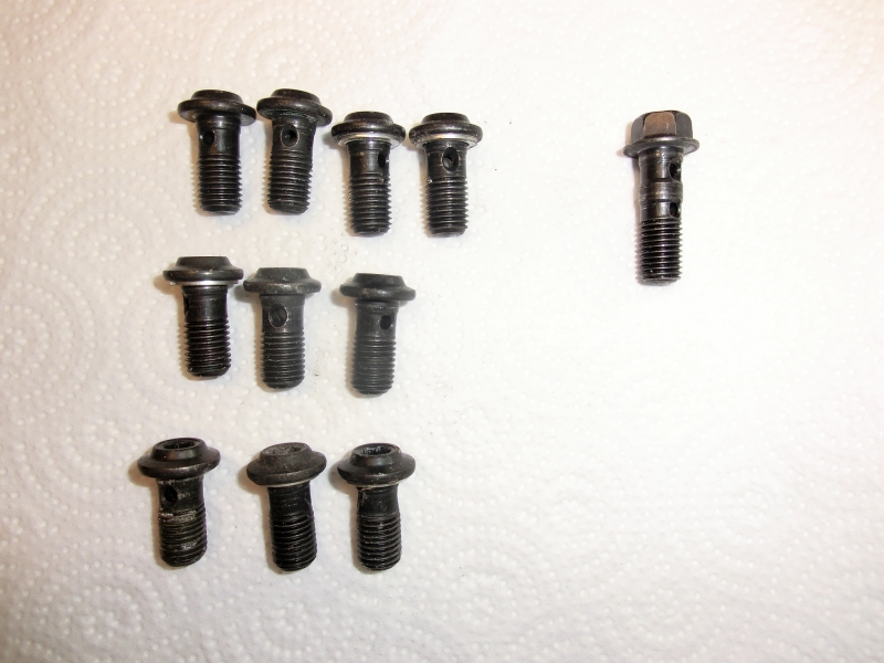

Die Masse kommen im Laufe des Nachmittags ... muss mich durch die Garage wühlen und in der Kiste mit den Original/Altteilen die original Schrauben raussuchen, die ich nach der Umrüstung auf Stahlflex eingelagert habe. Bitte noch 2-3 Stunden Geduld...
Re: Bremsen Hohlschrauben
Verfasst: Di 29. Mär 2016, 14:33
von TJoe
Die Schrauben sind alle identisch (Bremse vorne, Bremse hinten, ABS Modul, Kupplung). Einzige Ausnahme: eine längere Schraube am vorderen linken Bremssattel, weil hier 2 Bremsleitungen aufeinander montiert werden.
Hier die Masse:

Hi Jungs,
vielen Dank für die Mühe!!! Mein besonderer Dank gilt Joe! Erstklassig!!!! :klatsch: :klatsch: :klatsch: :klatsch: :klatsch: :klatsch:
Ich denke, die Steigung dürfte 1,25 sein.......das wäre identisch mit der Hohlschraube an der Kuppelung.....
