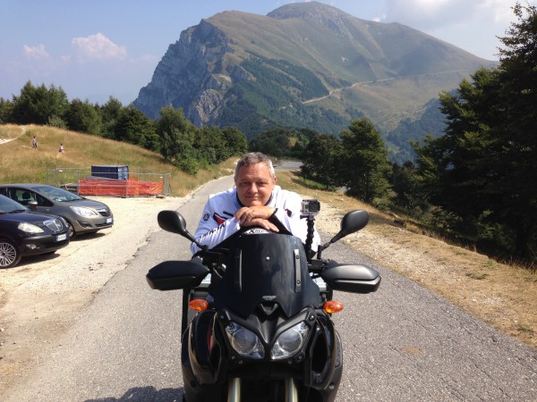

ich habe meine GoPro auf einer Schwanenhals Halterung montiert, die mit einer richtig festen Klemme direkt am Lenker oder sonstwo angeklemmt werden kann. Da ich die Gopro mit angestecktem Bildschirm fahre, kann ich auch während der Fahrt einfach mal den Winkel ändern oder bei Bedarf mich selber filmen. natürlich wackelt diese Lösung ein bisschen mehr als eine feste Halterung aber das ist okay.

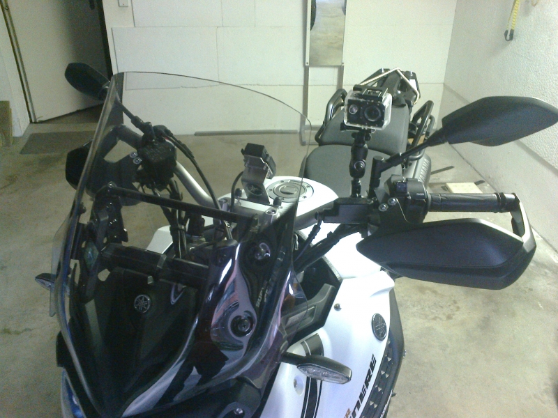

Meine Halterung ist in etwa an der gleichen Position wie die von Tequila....
guckst du hier Ich hab ne Qumox SJ4000 und da ist ne ganze Menge an Halterungen mit dazu. Ich hab mir also aus der Rammount Halterung vom Navi und einigem Zubehör der Kamera eine feste Halteung neben dem linken Spiegel gebastelt. Da ist mehr Platz am Lenker als rechts und ich kann die Kamera sogar während der Fart bedienen. Das ganze gibt es aber auch als Zubehör für die GOPRO so ähnlich zu kaufen. Wie das ganze dann im Ergebnis aussieht.... Siehe Videos mit der
zB Feierabendrunde usw.
(bissl trommeln ghört zum Handwerk)

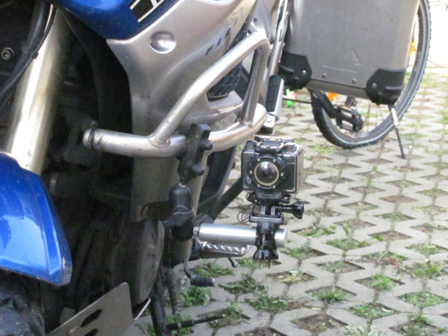

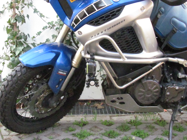

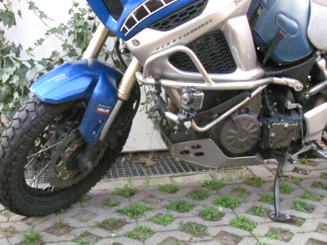

ich hatte noch eine RAM Mount Schelle übrig, die ich mir an den Sturzbügel befestigt habe.
Im Internet bei einem Metallhändler,
http://www.metall-kunststoffhandel.de/s ... d66747c7fb
der auch Kleinstmengen abgibt, eine 500 mm lange und 22 mm dicke Aluminiumrundstange besorgt.
Für unter 10 € inkl. Versand.
Danach begab ich mich in die Schlosserei meines Vertrauens. Das Stück wurde auf 2 mal 100 mm mit
Phase gekürzt und ein M8 Gewinde gebohrt. Kosten: nix!
Beim Onlinehändler:
http://www.bikertech.de/cgi-bin/webshop ... 0#Kugel-M6
M8 Klemmkugel mit Madenschraube und Distanzbuchse erworben und alles mit Sekundenkleber behandelt und verschraubt.
Dadurch viele Blickperspektiven an nur einem Befestigungspunkt.
Das ganze sieht dann so aus:

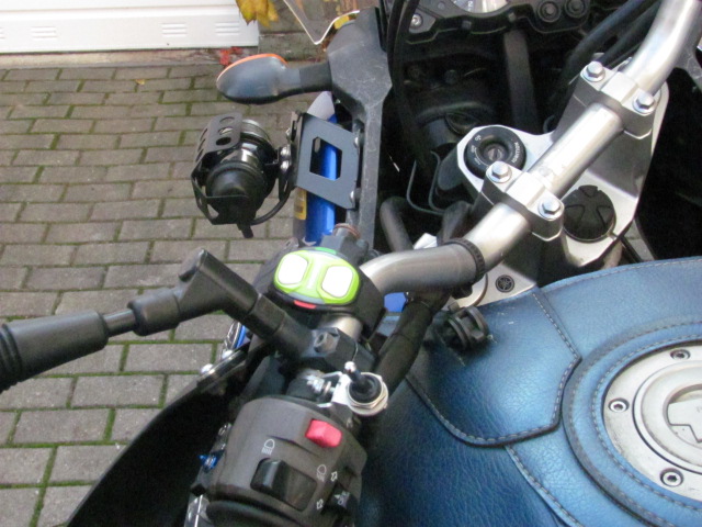

Die dazugehörige Fernbedienung, als Armband ausgelegt, wurde um den Kupplungshydraulikzylinder befestigt.
Vielleicht nicht sehr innovativ, aber hält und funktioniert.
