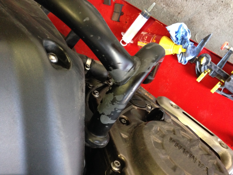

Die erste Seite ging noch gut, bei der 2ten Seite kamen die Bremskolben nach dem Rückdrücken direkt wieder ein Stück raus, denn der Vorratsbehälter war übervoll.
Also Lappen drunter, vorsichtig aufgemacht, Bremssflüssigkeit etwas abgesaugt, Kolben zurückgedrückt und die Bremse neu belegt.

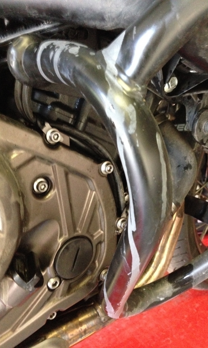

Dann tropfte plötzlich was. Bei Rückdrücken der Kolben hatte es anscheinend einen Spucker aus dem Vorratsbehälter gegeben. Dieser ergoss sich über Tank, rechte Seitenverkleidung und Sturzbügel.
Obwohl ich die Sauerei binnen 1 Minute mit viel Wasser anspülte, glücklicherweise Tank und Seitenteile unversehrt blieben, hats den Sturzbügel härter erwicht
Da muss ich im Winter mal mit Farbe ran.
