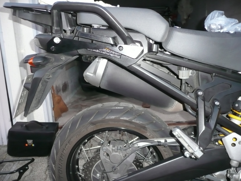

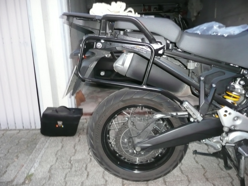

Hepco-Becker an der XT1200
Hallo Ihr Tragwerksbauer,
ich hänge mich mit meinem Thema mal hier rein: Im Pirelli-Scorpion-Thread hatte ich auf die Frage "IST DIE DP04 EIN KOMPLETT ANDERES MOTORRAD" themenfremd zugefügt, daß der rechte Adapter des Hepco & Becker-Trägers "zwischen den Befestigungsbohrungen 50mm Abstand habe, der Fußrastenhalter an meiner zwei Jahre alten Maschine 70mm". Das ist einerseits richtig, andererseits Unsinn :hirn: !
Grund: Der Adapter wird nicht - wie bei Touratech - zusammen mit dem Fußrastenhalter am Rahmen verschraubt, sondern an vorhandene Bohrungen des Fußrastenhalters. Ich Flach- :denker: hatte die Montageanleitung nicht genau gelesen. Irgendwann fiel dann der Groschen. Zwar habe ich mit H&B eine Zeit lang nebeneinander her gemailt, man hat sich aber sehr bemüht, und das gilt es festzuhalten ! Letztlich habe ich alles beisammen :klatsch: !
Der rechte Fußrastenhalter und seine Position sind nach meiner Feststellung bei DP01 und DP04 gleich.
Die Paßgenauigkeit ist nicht berauschend, es ließ sich jedoch alles ohne besonderes Gewürge montieren. Für meinen Zweck - ich möchte nur rechts eine "historische" DENFELD-Ledertasche anbringen - bietet der H&B-Träger die allerbesten Vorausstzungen, deswegen H&B. Er könnte seitlich noch 2 bis 3 cm näher am Motorrad sein - man kann nicht alles haben. Dafür fällt einem neben dem Mopped stehend schlimmstenfalls der obere Adapter auf, wenn man den Träger mittels der drei Lock-it-Systemschrauben gelöst hat. Der untere Adapter verschwindet hinter Fußraste plus Halter.
Schönen Tag, Yeti.
Hepco-Träger rechts
Hepco-Träger rechts
Rechte Adapter für H&B-Träger
