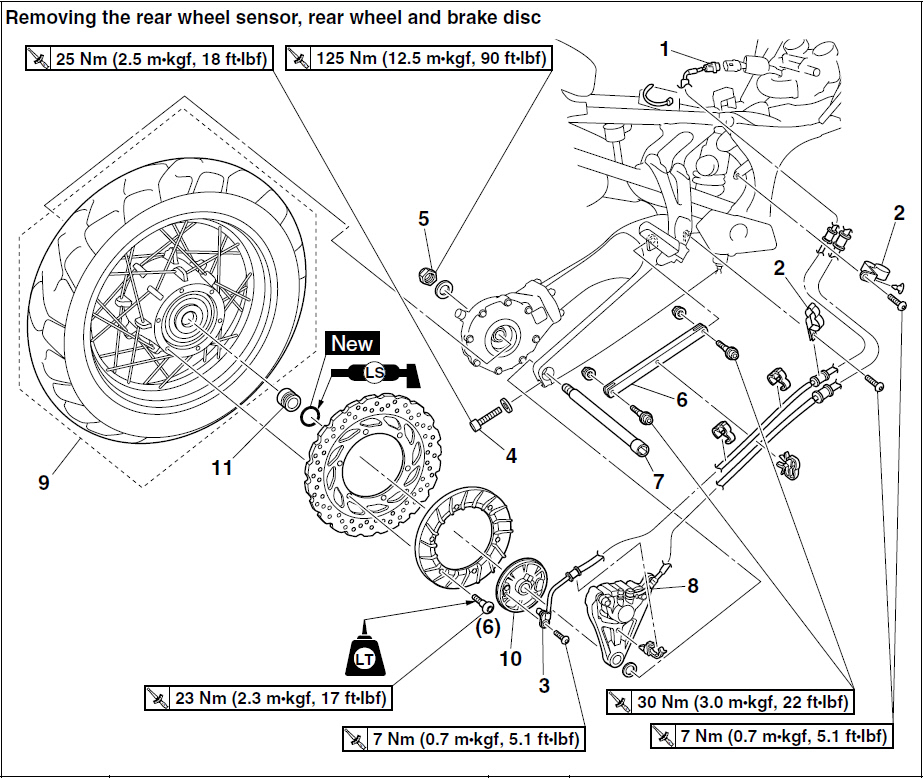

1.) Vergiß nicht beim Zusammenbauen die Scheibe zw. Bremssattel und Schwinge.

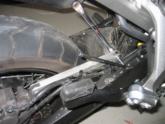

2.) Nachdem du die Mutter #5 angezogen hast, lockere nochmal die Schraube #4 um die Spannung in der Schwinge rauszunehmen. Dann natürlich wieder festziehen.

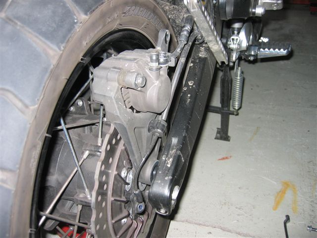

1. Schrauben lösen, ABS Sensor nach vorne binden
2. Für die Steck-Achse ist ein Gummi- oder Holzhammer notwendig
3. Distanzscheibe rechts raus, Bremssattel hochbinden

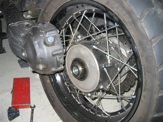

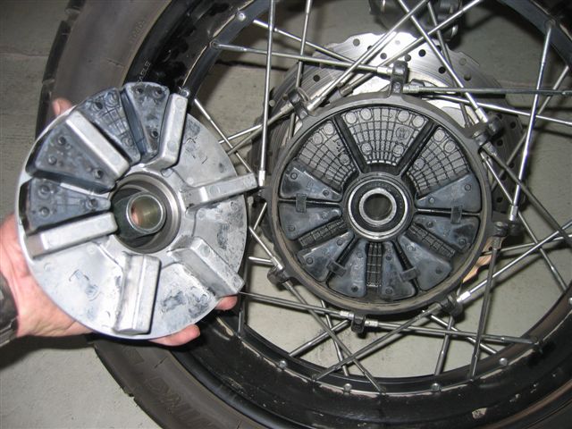

4. Wichtig Beim Radabziehen vom Kardan gleichzeitig die silberne Abdeckplatte zwischen Kardan und Radnabe mit breitem Schraubenzieher ringsum zur Radnabe drücken, dass die silberne Abdeckung dicht am Rad bleibt. Löst sich die Abdeckplatte, können die Dämpfergummi herausfallen und klemmen sich ringsum ein

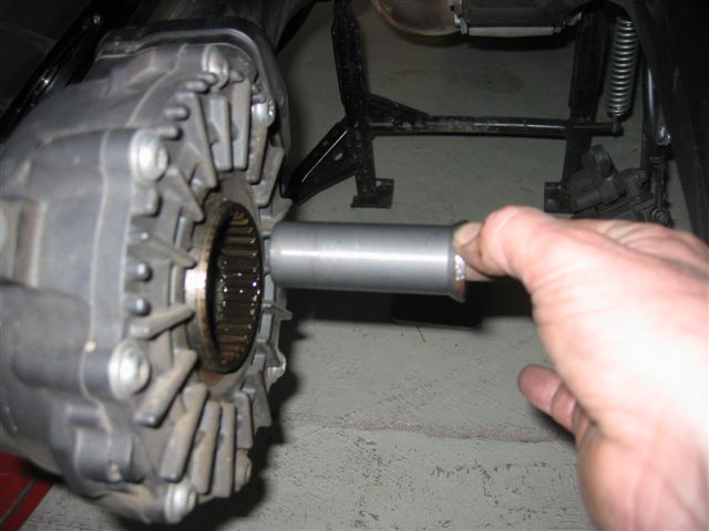

5. Vor dem Zusammenbau Kardankranz, die Radlager und Achse fetten
6. bei der rechten Abdeckplatte - im Bild Nr. 10 - auf die Nut achten, sie muß nach vorne mit der rechten Schwinge fluchten

Man muss darauf achten das wenn mann die Achse (7) und Bremse (8) demontiert hat, das Rad komplet aus die Kardan nimmt. (also alles wass drehen kann).
Die alu Scheibe muss also raus aus die Kardan , und die geht ein bisschen schwieriger aus die kardan als aus dass Rad mit die Gummi Klotzen.
Wenn die Gummiklotzen ein bisschen platz kriegen, dan bekommt man dass Rad nicht mehr zuruck gedruckt, und muss mann die Klotzen einseln raus fummeln vor das Rad raus genommen kan werden.

Yepp, Maurice,
genau richtig, das war unter Punkt 4 beschrieben
