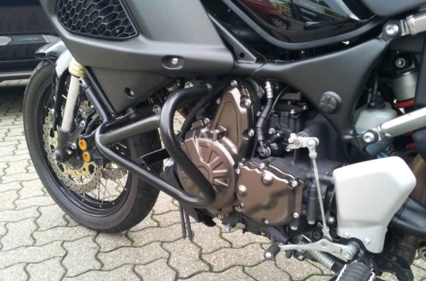

Hallo Leute,
kann mir jemand sagen um welchen Sturzbügel es sich hier handelt? Hat den schon jemand verbaut? Erfahrungsberichte?
Gruß Ralf

das sind anscheinend die original Yamaha Sturzbügel, ohne das Oberteil.
Das Oberteil kommt auf den "Dorn", der auf dem Bild Richtung Gabel zeigt und nicht ganz schwarz lakiert ist.
Also nur eine 50% Montage

Ahhh....
Dachte mir schon...der sieht aber seltsam aus. Danke für die Info.

Mit Verlaub - OT: Die Bügel erscheinen mir eher ungeeignet für wahren Motorschutz!
Legt sich die Dicke auf die Seite, drückt sich garantiert der Bügel an das Motorgehäuse, zumindest erscheint es mir von diesem Bild her so.
Vor einigen Jahren rutschte unser "Minenhund"*) auf einer Ölspur in einem Kreisverkehr knapp vor Trento aus und legte die geliehene Bandit auf die Seite. Deren Bügel waren ähnlich merkwürdig gekrümmt und der linke drückte dann auf den Deckel, Haarriß und massiver Ölverlust waren die Folge...
P.S. *) Minenhund = 1. der Gruppe...

zum Sturzbügel von Yamaha:
- Zwischen den Seitlichen Teilen (siehe Bild) und dem Motorblock / Deckel sind Gummipuffer (bringen bestimmt nicht viel)
- Die beiden untern Hälften sind vor dem Krümmer mit einer Querstrebe verbunden, da geht bestimmt auch etwas Energie drüber
- Ohne den oberen Teil fehlt natürlich einen Menge Abstürzung, die noch Energie aufnehmen kann
Aber stimmt schon, ist nicht das Optimale.
Es kommt aber auch immer darauf an, worauf bei der Konstruktion der Haupschwerpunkt liegt. Was soll in welchem Fall der Fälle geschützt werden und was wird geopfert?
Andere Bügel haben da andere Vorteile aber auch andere Nachteile.
Irgendwas wird immer nachgeben...
