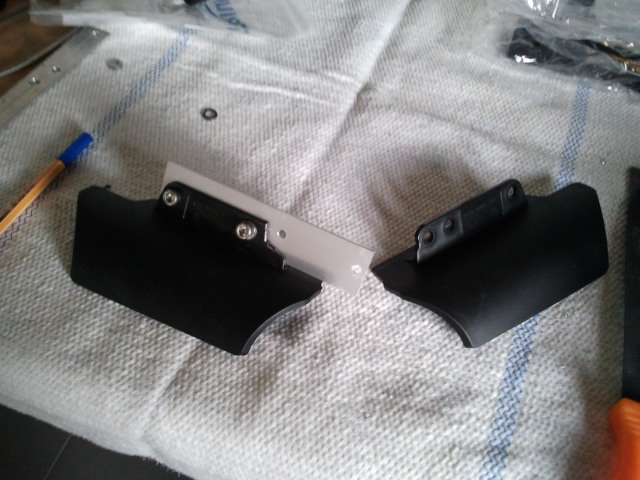

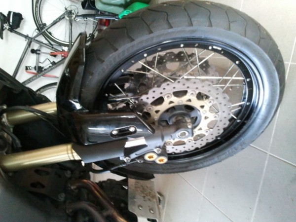

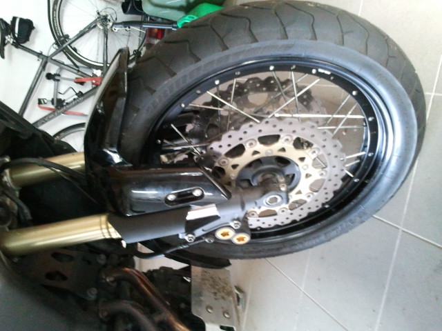

Ich habe den Gabelprotektor derr Thriumph tiger 1050 verbaut.
Dies kann man aber nur mit einem selbstgefertigten Adapter verschrauben.
Material:
- Gabelprotektor Thriumph Artikel Nr: T2304778 & T2304777 => 39.10 Euro
- 30mm x 2mm x 1 Meter Aluleiste => Baumarkt => ca. 5 Euro
- Schrauben und Muttern
Vorgehensweise
1) untere Anschraubmöglichkeit am Protektor entfernen. Diese stört bei der Verschraubung
2) Aluleiste an den Protektor halten und Löcher markieren
3) Löcher in die Aluleiste Bohren und mit Protector verschrauben
4) Nun den Protektor mit verschraubter Leiste am Schutzblech positionieren.
5) Anschraublöcher des Schutzblechs auf Aluleiste übertragen
6) Löcher in Aluleiste bohren und Aluleiste entsprechend abschneiden
Nachdem 1-6 für beide Seiten angefertigt wurde, können die Protektoren mit dem Schutzblech und der Gabel verschraubt werden.
Die alten Schrauben können weiterverwendet werden

Hallo HGK :) sozusagen hattest du dieselbe Idee wie ich.
An das gleiche hatte ich auch schon gedacht.... du hast es eben in die Tat umgesetzt :daumen: Dann weiß ich nun, das es passt !
