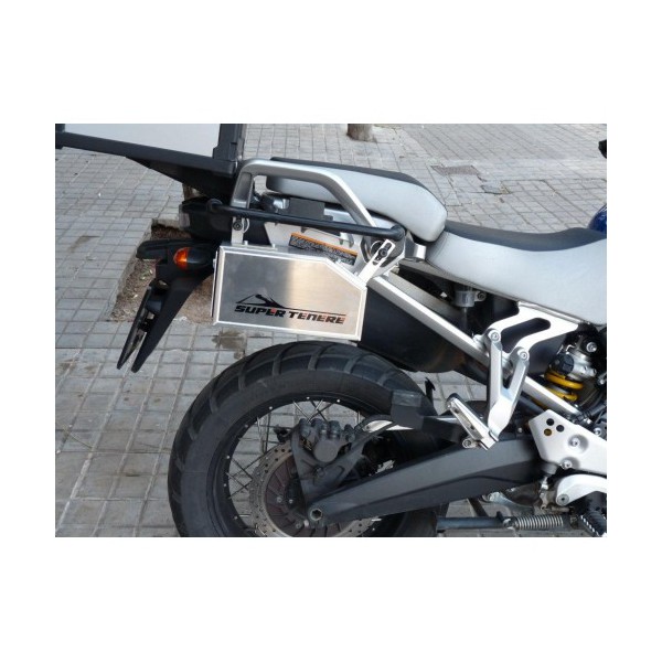

Hab mir die Toolbox für meine :xt12: geleistet, nur passt die irgendwie net an die vorhergesehenen Schrauben der Soziahaltegriffe, da die originalen Schrauben dann zu kurz sind bzw. ein Distanzstück fehlt. Wie habt ihr die Toolbox angebracht?

ohne Koffer mit den kurzen Aludistanzen von H&B mit den kürzeren Schrauben vom Träger. Die kannst du bei H&B bestellen. Die Bestellnummern sind in der Montageanleitung.
Siehe hier mit Koffern.

Danke Helmut...die Schrauben zu bestellen wär ne Option wenn H&B das einzeln möglich macht!

Kann mir bitte jemand mitteilen, wo ich diese Toolbox bekommen kann?
Die finde ich echt genial.
Passt die auch hinter den TOURATECH ZEGA Pro "And-S" 38/45 Liter Koffer?

scuderia hat geschrieben:Passt die auch hinter den TOURATECH ZEGA Pro "And-S" 38/45 Liter Koffer?
Nicht direkt.
Mit den originalen Haltelaschen liegt eine Strebe des Trägers ziemlich mittig vor der Öffnung der Toolbox.
Ich habe mir deshalb andere Laschen gefertigt, bin mit meinem Ergebnis aber noch nicht zufrieden, deswegen gibt es keine Bilder...
